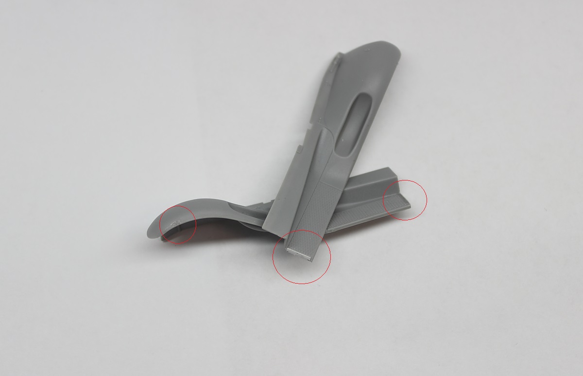

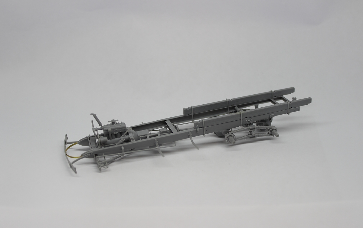

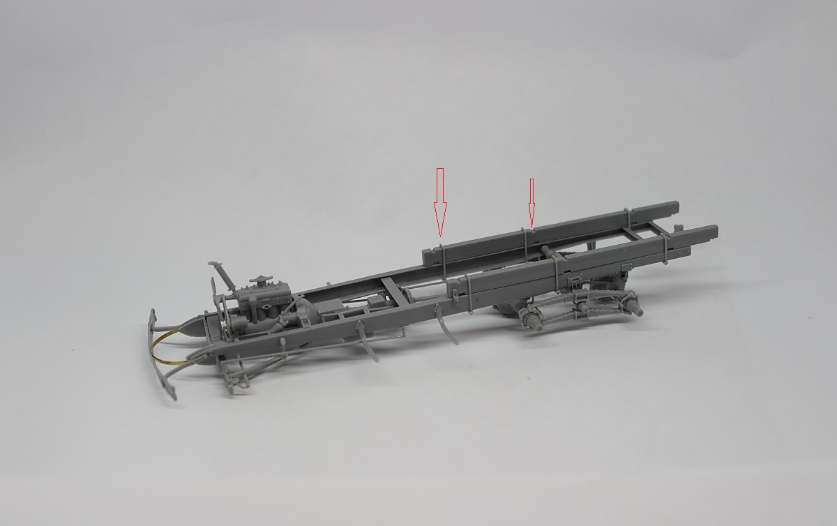

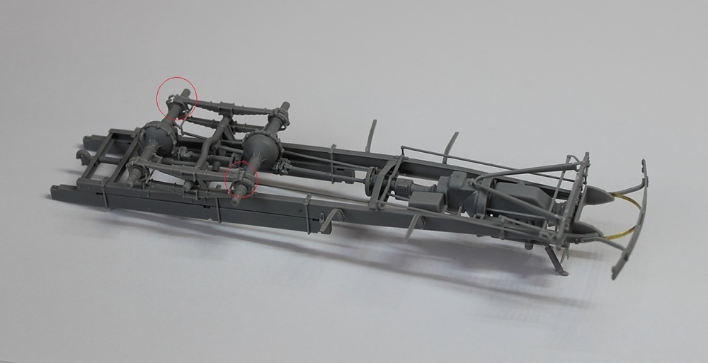

Сборку начал по инструкции все детали ажурные, нужно быть очень осторожным. И все же раму немного перекосило.
Не понравилось, как собираются так называемые крабы, они короткие и образуются щели ( на фотографии отмечены
красными кругами).

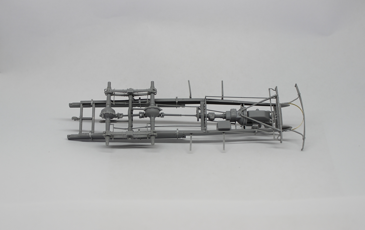

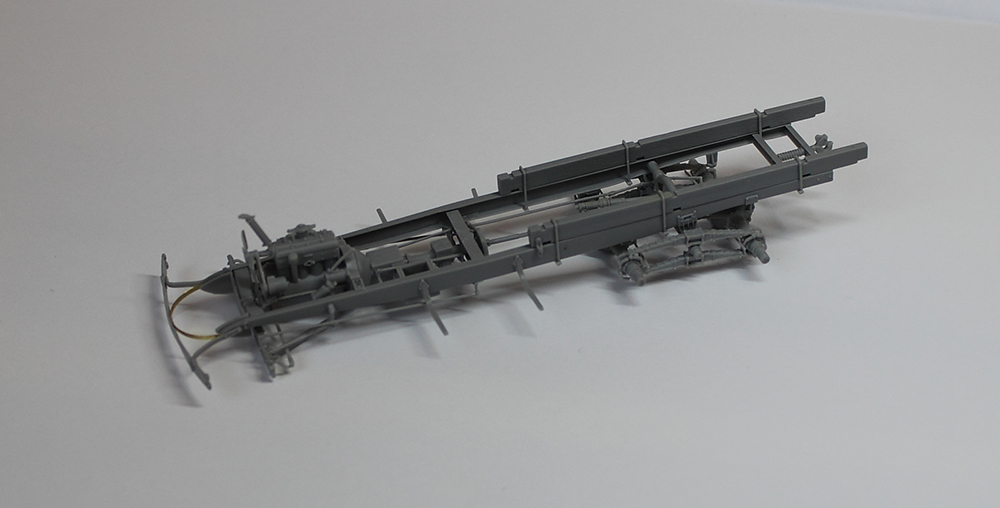

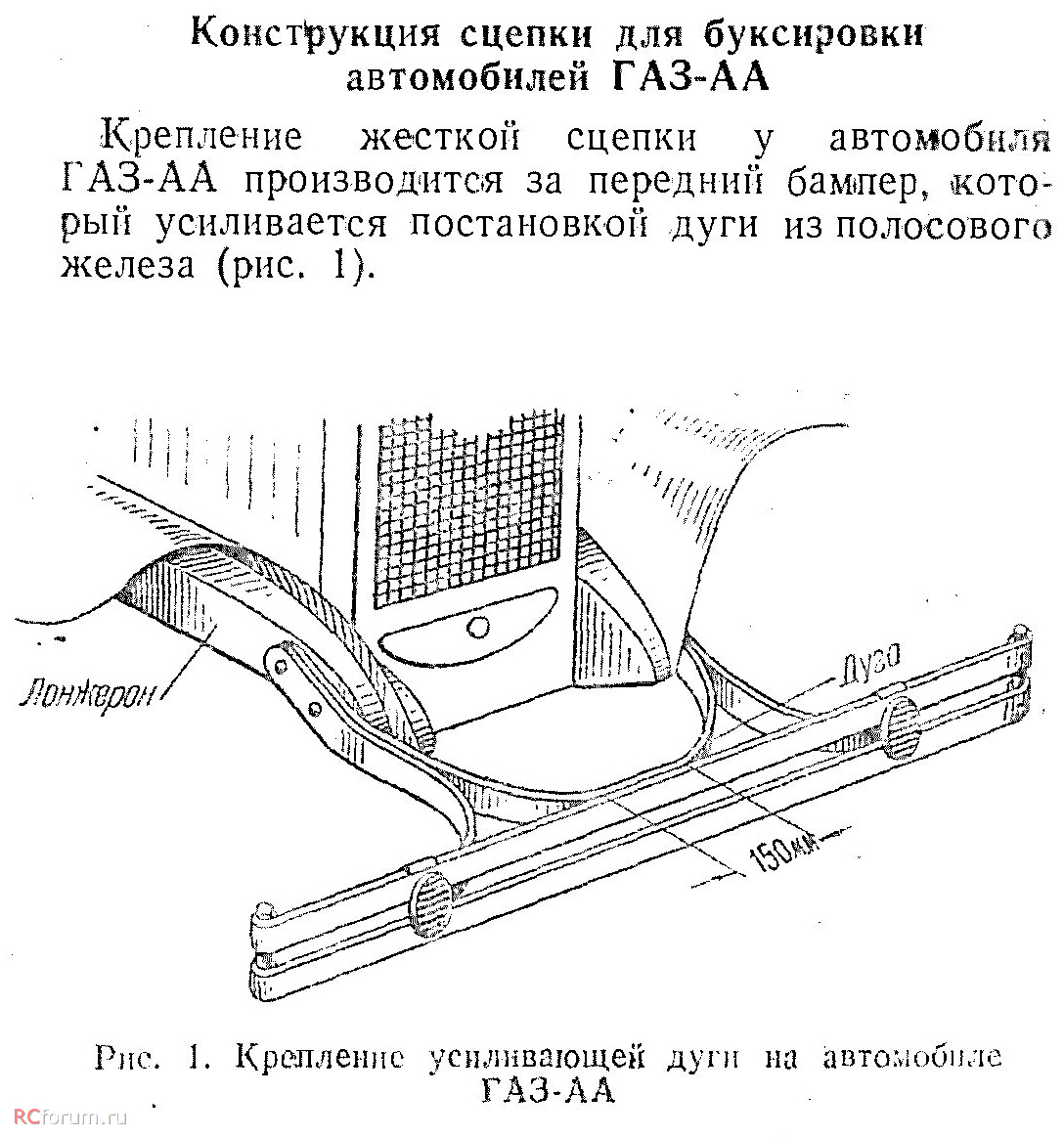

С завода на ГАЗ-АА не ставили передние буксировочные крюки,либо их ставили самостоятельно, только потом их начали
устанавливать на ММ. Поэтому не редко при буксировке вырывали или гнули передние бампера, а на упращенных машинах
передних бамперов и вовсе не было. А вот на 3А их устанавливали на заводе. Скорее всего по требованию военных,
практически все 3А поступали в армию и лишь редко в народное хозяйство.
Есть пару картинок, где есть усиление переднего бампера полосовым железом. К сожалению мне пока не попадались такие
исторические фотографии с таким усилением. Решил такую доработку внести в свой грузовик, дугу сделал из фототравления.

HartДата: Воскресенье, 25.02.2024, 18:31 | Сообщение # 4
Сообщений: 9246
А разве стяжки не должны быть в пазах?
Сообщение отредактировал Hart - Воскресенье, 25.02.2024, 18:33
spitsyn75Дата: Воскресенье, 25.02.2024, 19:46 | Сообщение # 5
Сообщений: 150
 Всех с прошедшим!
Это пазы под поперечины кузова.
panzererДата: Воскресенье, 25.02.2024, 19:50 | Сообщение # 6
Сообщений: 755
Цитата spitsyn75 ()
Цитата Hart ()А разве стяжки не должны быть в пазах?
 Всех с прошедшим!
Спасибо!
Так точно.
HartДата: Воскресенье, 25.02.2024, 20:14 | Сообщение # 7
Сообщений: 9246
Ясно.

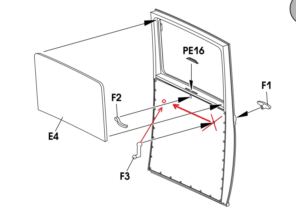

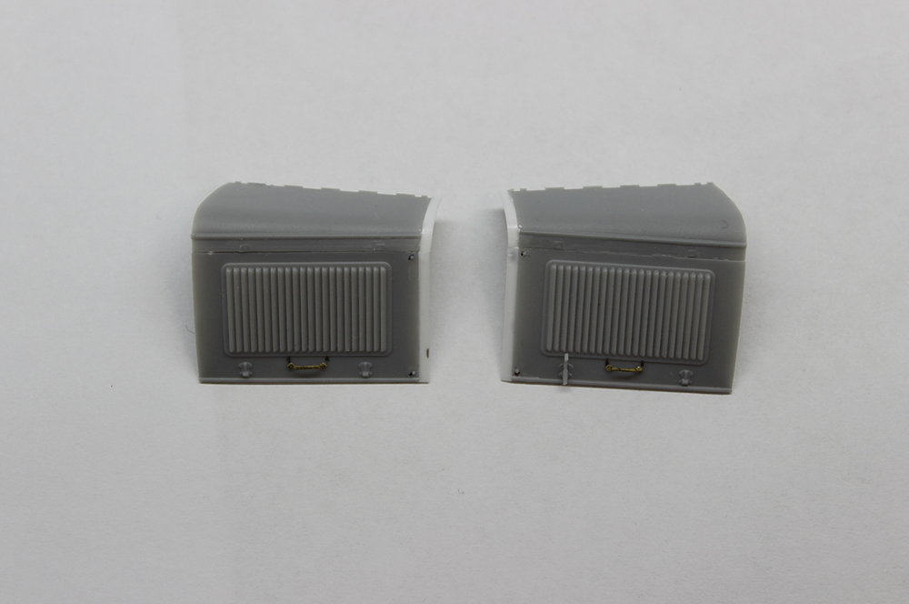

Двери- вроде все выглядит не плохо, сделана имитация обивки дверной карты картоном или дермантином, показаны пистоны  двери. Но есть одна не точность!
Ручка стеклоподъемника не на своем месте ее нужно перенести, на фотографии указано стрелкой, а отверстие убираем шпаклевкой.

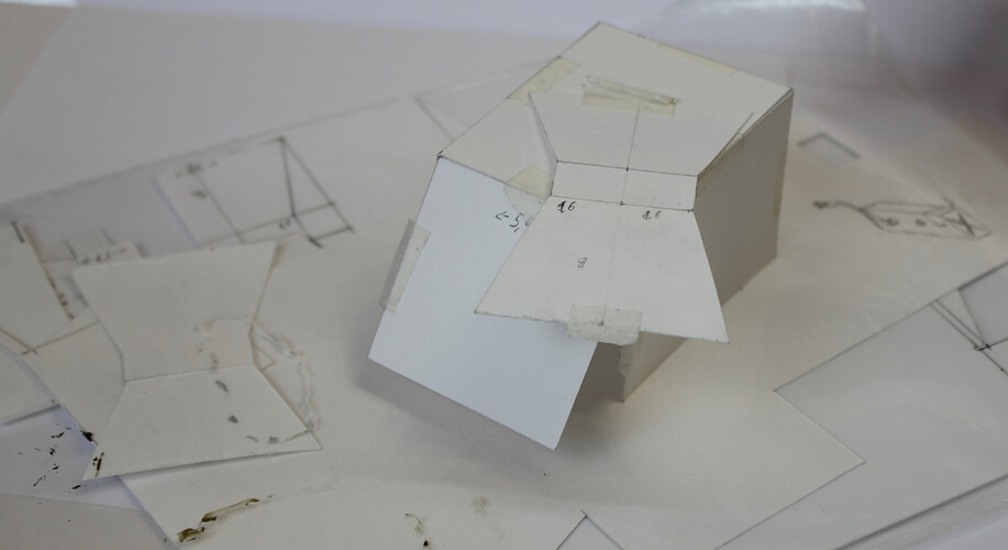

Далее займусь кузовом.Судя по историческим фотографиям было множество вариантов надстроек. Буду делать "типовую" рекомендованную.Так как надстройка будет закрытая,
каркас делать не требуется,сделаю из 1мм пластика.Сначала сделаю выкройки из бумаги, чтобы не тратить ценный пластик.

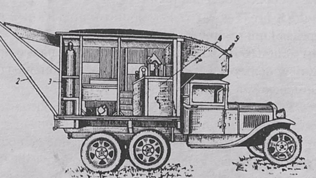

HartДата: Среда, 06.03.2024, 03:50 | Сообщение # 12
Сообщений: 9246
Судя по всему над крышей это уже отдельный бокс, (спальник? cool ) пристроен после. А с другого ракурса фото есть? Просто интересно есть там люки или нет.
BaijiДата: Среда, 06.03.2024, 08:53 | Сообщение # 13
Сообщений: 191
Hart, неа, в первом посте, он есть на схеме - №9.
По ссылке, внизу, в разделе "файлы", пачка ТО:
http://uncle-vova.com/card....z-aaa-2
Сообщение отредактировал Baiji - Среда, 06.03.2024, 09:01
HartДата: Среда, 06.03.2024, 09:45 | Сообщение # 14
Сообщений: 9246
Baiji, спасибо за ссылку, теперь вопрос снят. Жаль модель будет без интерьера.
Zaxar157Дата: Четверг, 07.03.2024, 11:14 | Сообщение # 15
Сообщений: 1386
Репутация: 150
Рановато бампер приклеили.Крепления у него хрупкие.10 раз сломаются за время сборки.
