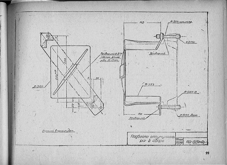

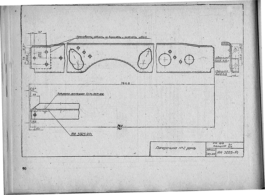

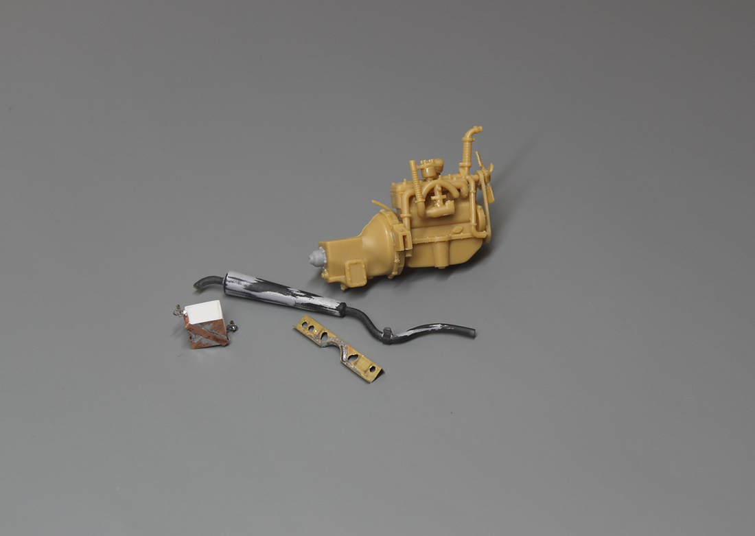

Подвеску аккумулятора и сам аккумулятор производитель не сделал. Пришлось делать эти детали самому.Кстати на газогенераторную версию устанавливался аккумулятор от ЗИС-5, он был немного больше по габаритам.
Также была изготовлена вторая поперечина рамы, за которую крепится ранняя подвеска аккумулятора. Хобби Босс предлагает передний кардан с переразмеренной крестовиной, она мешает установить вторую поперечину рамы.
Поэтому пришлось позаимствовать крышку карданного шарнира у другого производителя, так как крестовина ей и закрывалась.

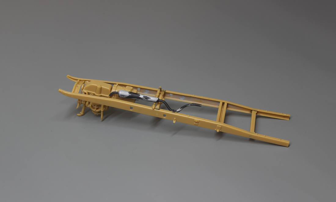

Глушитель раннего образца- Военная миниатюра, согласилась продать мне отдельно,за что им огромное спасибо, так как такие глушители никто не выпускает, да и другие тоже.
Размеры глушителя точные, я проверил- совпали точно с моими, чему был приятно удивлен. Глушитель пришлось конечно немного подогнать и зачистить ступеньки, еще было просверлено отверстие в выхлопной трубе.
Ну и конечно примерка глушителя.

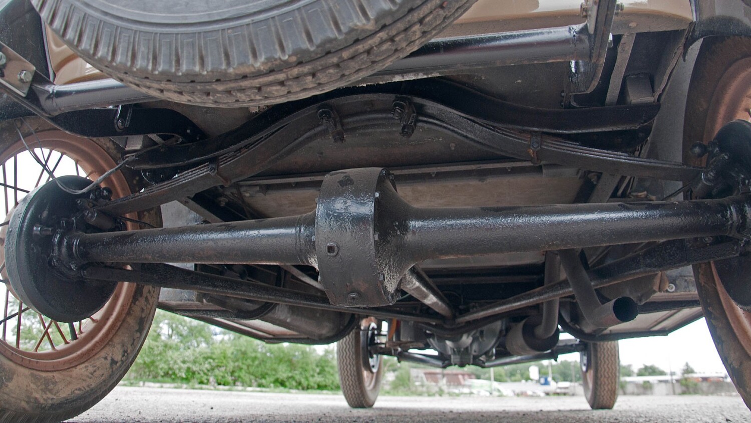

Чисто из спортивного интереса, за каким надо было конструкторам так трубу выхлопную гнуть?
panzererДата: Суббота, 20.12.2025, 15:40 | Сообщение # 93
Сообщений: 723
Этот тип глушителя ГАЗ-АА унаследован от ГАЗ-А. В 1938г глушитель был  заменен (модернизирован).
Выхлопная труба попадала на распорную тягу заднего моста. Думается отсюда и изгиб.
HartДата: Суббота, 20.12.2025, 15:50 | Сообщение # 94
Сообщений: 8989
Спасибо за пояснения.
AnkayДата: Суббота, 20.12.2025, 17:21 | Сообщение # 95
Сообщений: 1578
Репутация: 146

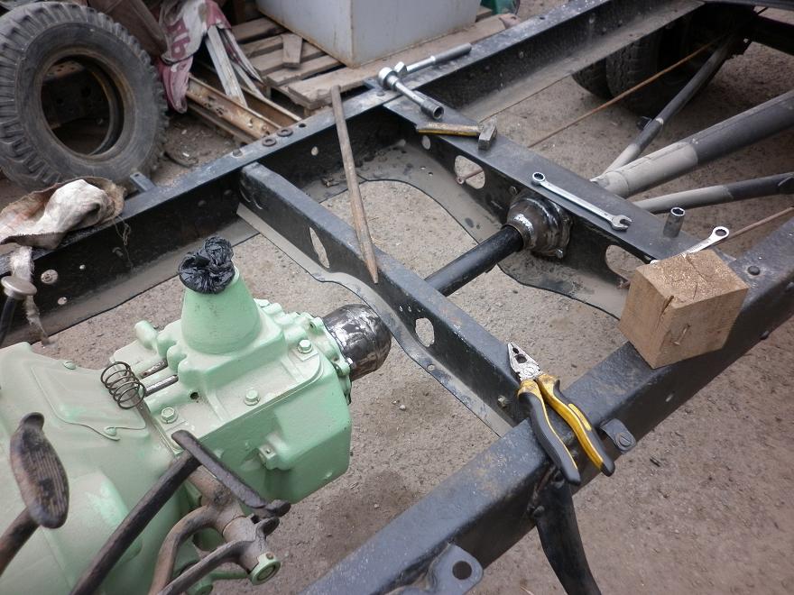

На ГАЗ-А выхлопная труба протискивалась в щель между рамой и кузовом, вот для «прыжка» над задней балкой рамы её так и загнули.
panzererДата: Суббота, 20.12.2025, 20:39 | Сообщение # 96
Сообщений: 723
Ну нет....
Прикрепления: 19286619.jpg (301.0 Kb)

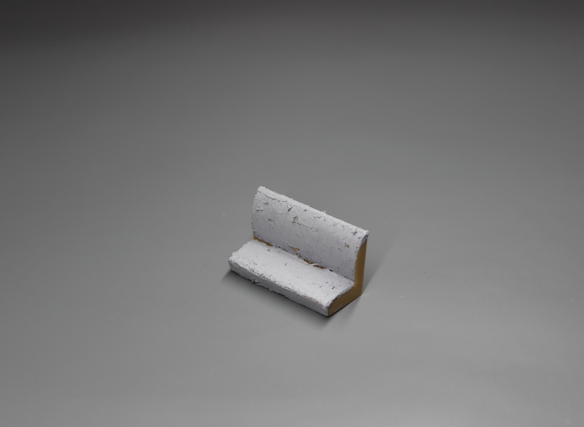

panzererДата: Вторник, 23.12.2025, 21:10 | Сообщение # 97
Сообщений: 723

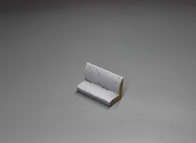

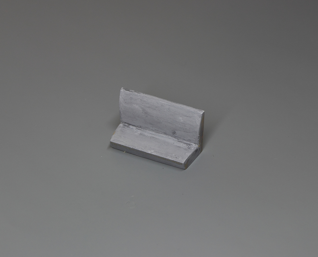

Сиденье с прострочкой просто шикарное,но больше подходит для модели ГАЗ-А.Насколько мне известно на грузовых моделях все было гораздо проще и без всяких излишеств.
Поэтому форму исправил шпаклевкой и кусочком пластика.
Прикрепления: 18665277.jpg (474.1 Kb) · 21055352.jpg (442.6 Kb)

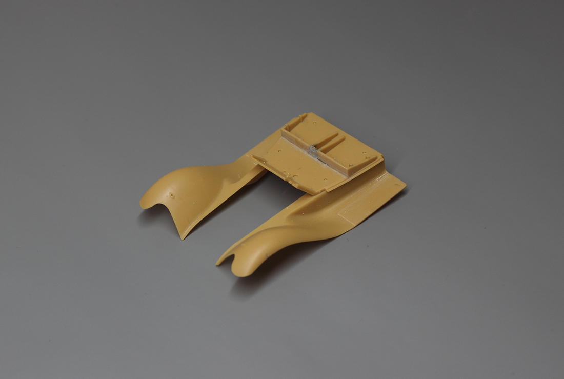

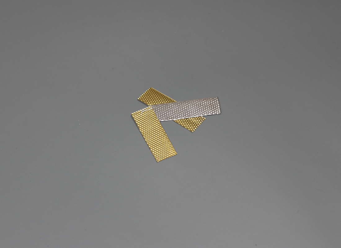

panzererДата: Воскресенье, 11.01.2026, 20:17 | Сообщение # 98
Сообщений: 723

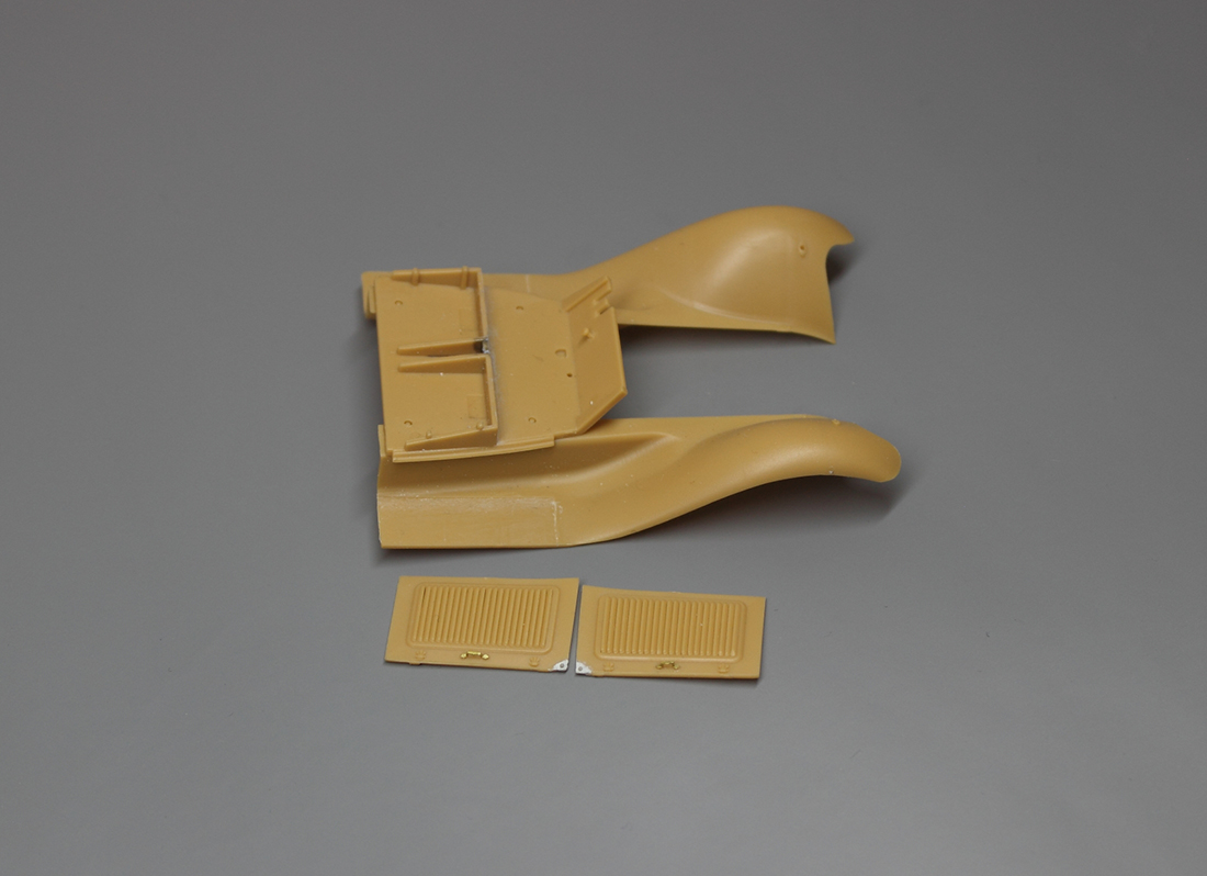

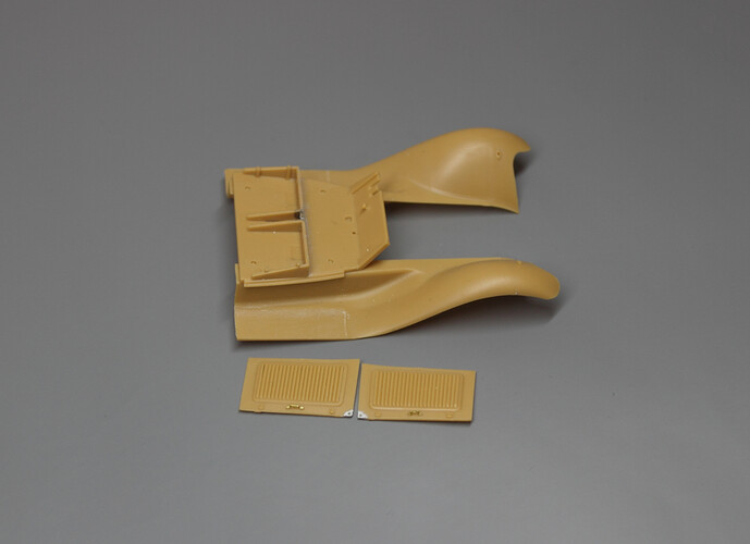

Сделал прокладку и заклепку угла капота.
Переделал подножки, рисунок не соответствовал оригиналу. Для этого сточил рельеф и сделал из толстой фольги. И еще немного добавил разной мелочевки.
Брызговик двигателя лев. прав. тоже отсутствуют ни один производитель их не делает в своих наборах.
Прикрепления: 73097580.jpg (343.0 Kb) · 21457077.jpg (388.1 Kb) · 54673204.jpg (391.5 Kb)

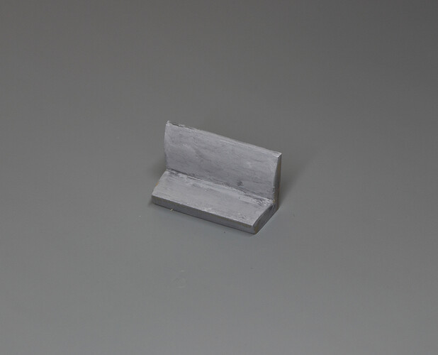

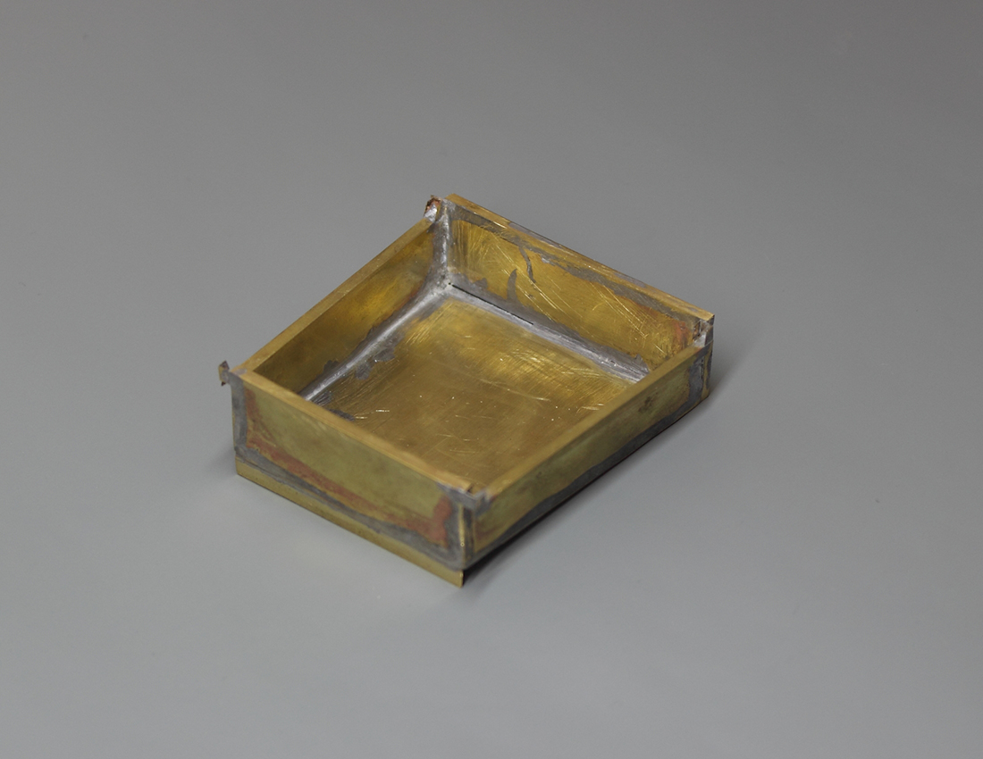

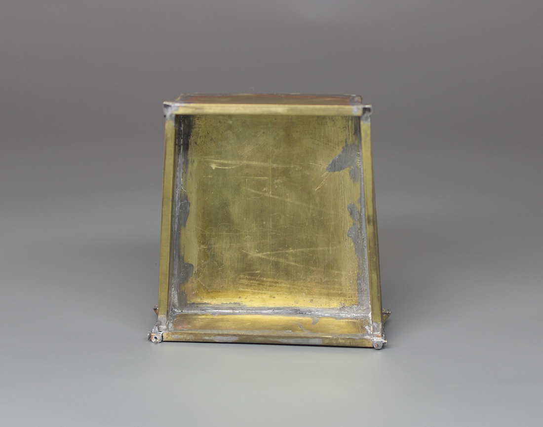

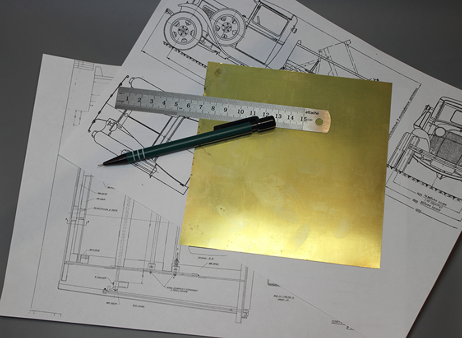

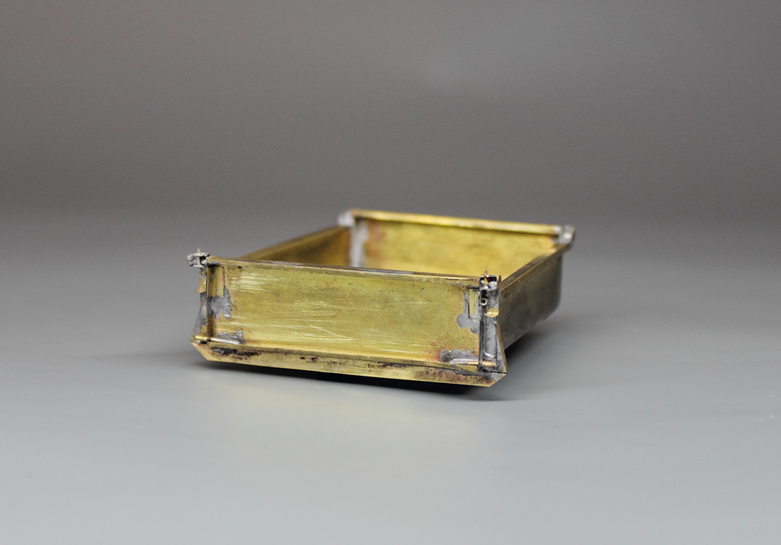

Грузовая платформа.
Если бы я только знал, что мне придется делать кузов самому с нуля, то навряд ли вообще взялся бы за эту модель. Дело в том, что с июля месяца один известный производитель пообещал мне изготовить платформу.
И до сентября кормили меня обещаниями.Я был в полной уверенности, что мне его изготовят. Чтобы не терять времени прикупил всяких допов к модели, а позже приступил к постройке модели.
В итоге приходится делать все самому.«Если хочешь сделать что-то хорошо, сделай это сам».
  Во время поиска информации по платформе,пересматривал фотографии сделанные мной во время поездки в музей ГАЗ Н.Новгород. И нашел одну интересную фотографию,
где возможно запечатлен тот самый конструктор-инженер М.Катков, который спроектировал кузов самосвала. В интернете к сожалению никаких фотографий найти не удалось.

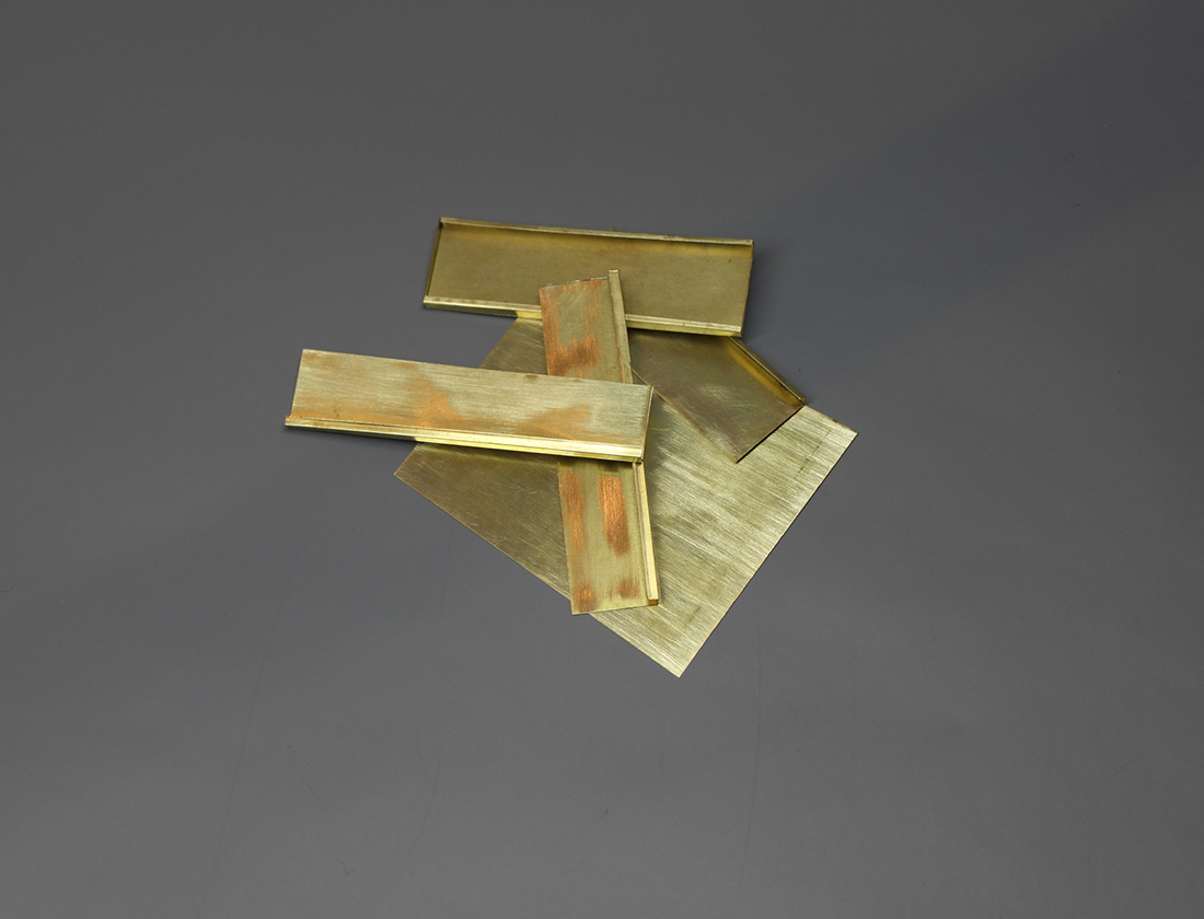

После не долгих размышлений пришел к мысли, что кузов будет лучше всего изготовить из латуни. Сначала для пробы сделал из пластика, результат оказался не очень прям, если учесть толщину пластика в 0,1мм.
А со временем его может покоробить.Делать из толстого пластика и не масштабно не хочется.
Купил листы латуни 0,1мм.
Прикрепления: 77699190.jpg (461.5 Kb) · 20120774.jpg (435.6 Kb)
HartДата: Среда, 14.01.2026, 06:20 | Сообщение # 100
Сообщений: 8989
Осталось запаять и обработать швы напильником. smile А если напечатать в 3Д, вон Анком такие модели рисует, думаю легко смог бы нарисовать и напечатать.

panzererДата: Среда, 14.01.2026, 21:21 | Сообщение # 101
Сообщений: 723
Я так тоже думаю, сам в 3D MAXе сидел, компьютерные игры делать хотел, везде нужен был опыт работы. Плюнул и забросил я это дело.
Работа уже ведется.

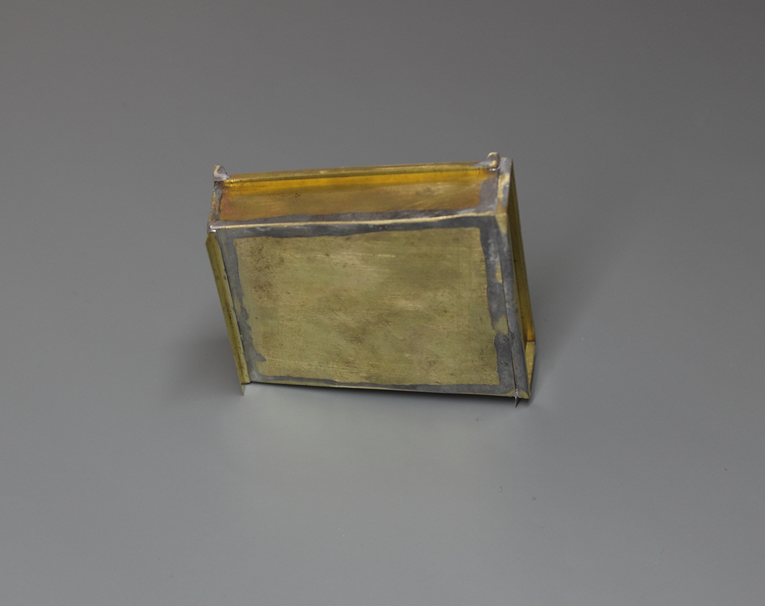

panzererДата: Четверг, 15.01.2026, 18:34 | Сообщение # 102
Сообщений: 723
Зачистил и подготовил первые детали для пайки.
Прикрепления: 32123845.jpg (432.7 Kb)

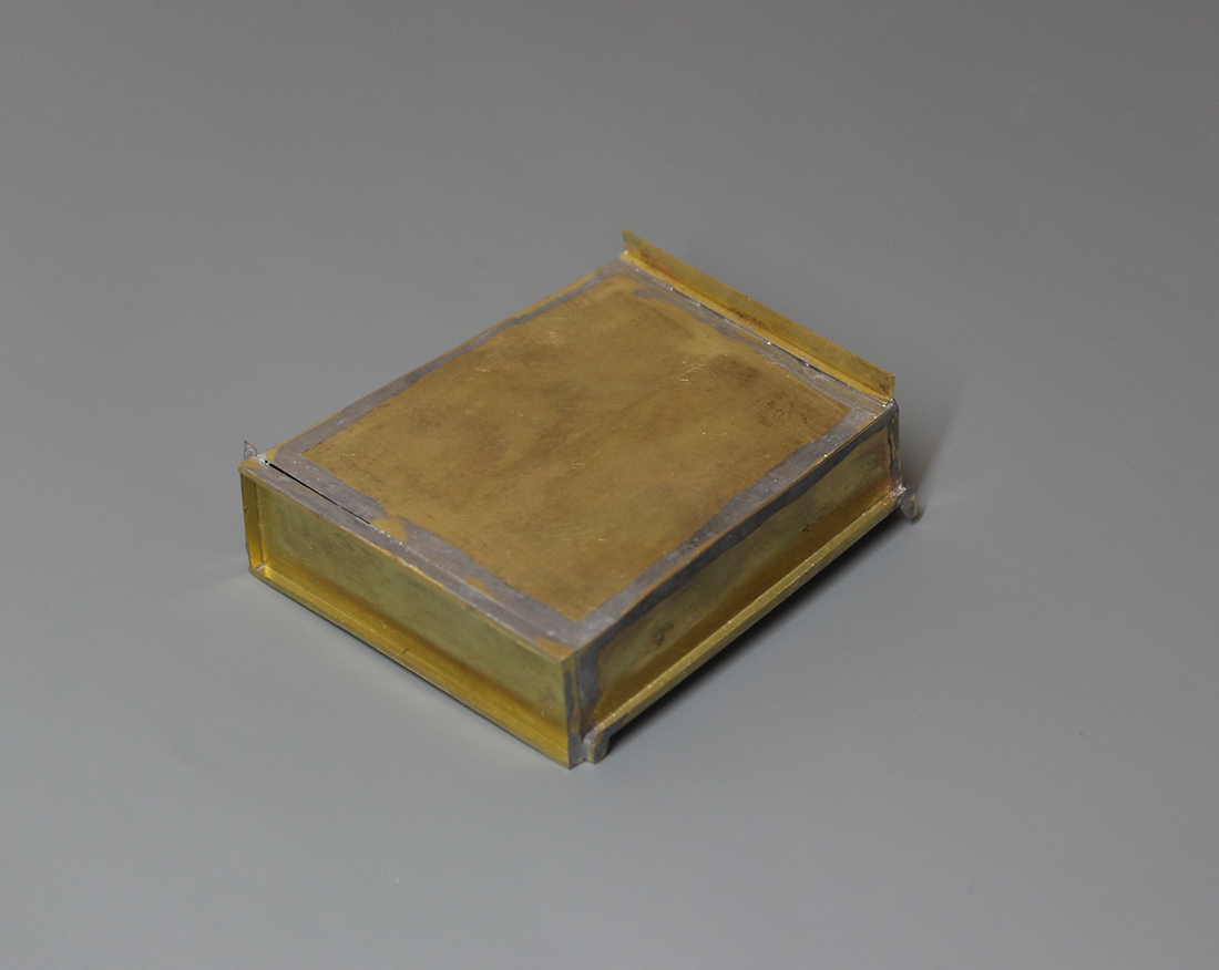

panzererДата: Суббота, 17.01.2026, 13:25 | Сообщение # 103
Сообщений: 723
Вот такое корыто получилось, сварочные работы продолжаются.
Прикрепления: 90282828.jpg (455.2 Kb) · 88827987.jpg (436.3 Kb) · 49478503.jpg (439.5 Kb)
HartДата: Суббота, 17.01.2026, 20:01 | Сообщение # 104
Сообщений: 8989
Ну, вполне нормально.
