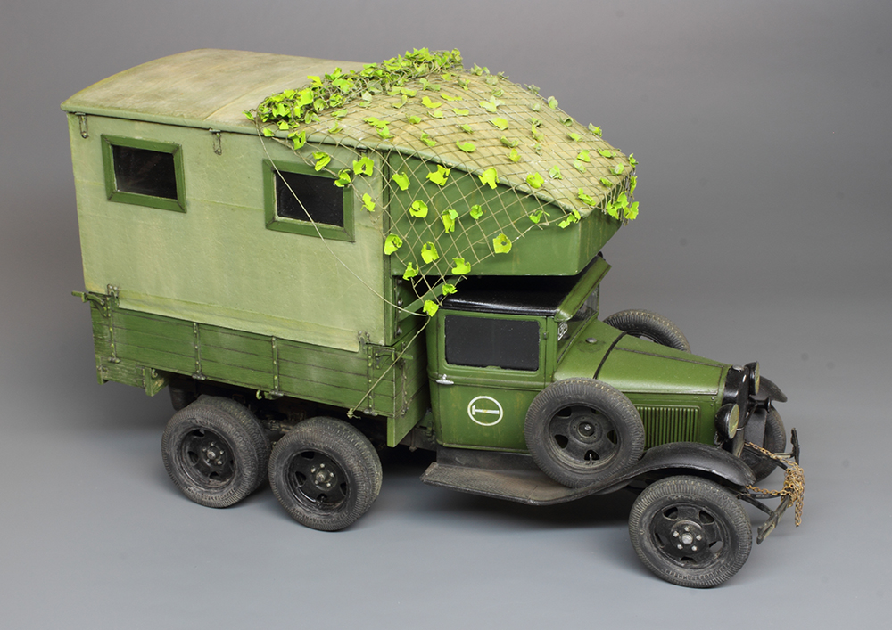

Модель почти готова,осталось собрать разную мелочевку. Так же планирую маскировочную сеть на крышу, по мотивам как на фото ЗИС-6.К сожалению никто такие сети не выпускает.
Окрашенные бинты, марли или колготки сразу отпадают, уже были попытки, получилось как то не очень на мой взгляд. Буду делать из проволоки с шагом сетки в 4мм.Думаю будет вообще не просто или невозможно учитывая такие размеры.
Ну зато можно будет придать ей фиксированную форму.Так что раскаленный паяльник мне в руки и погнали...

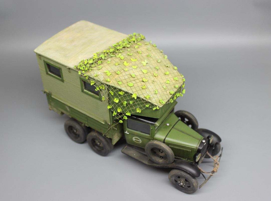

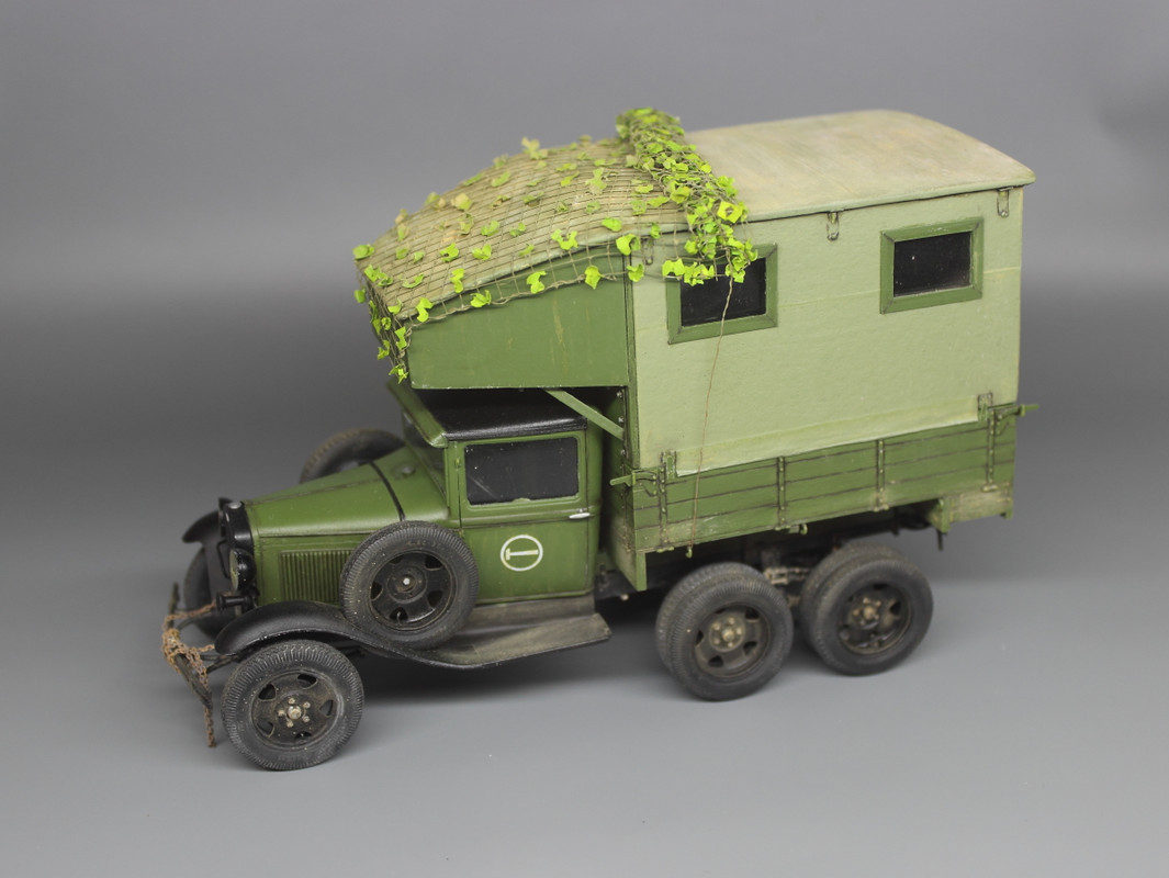

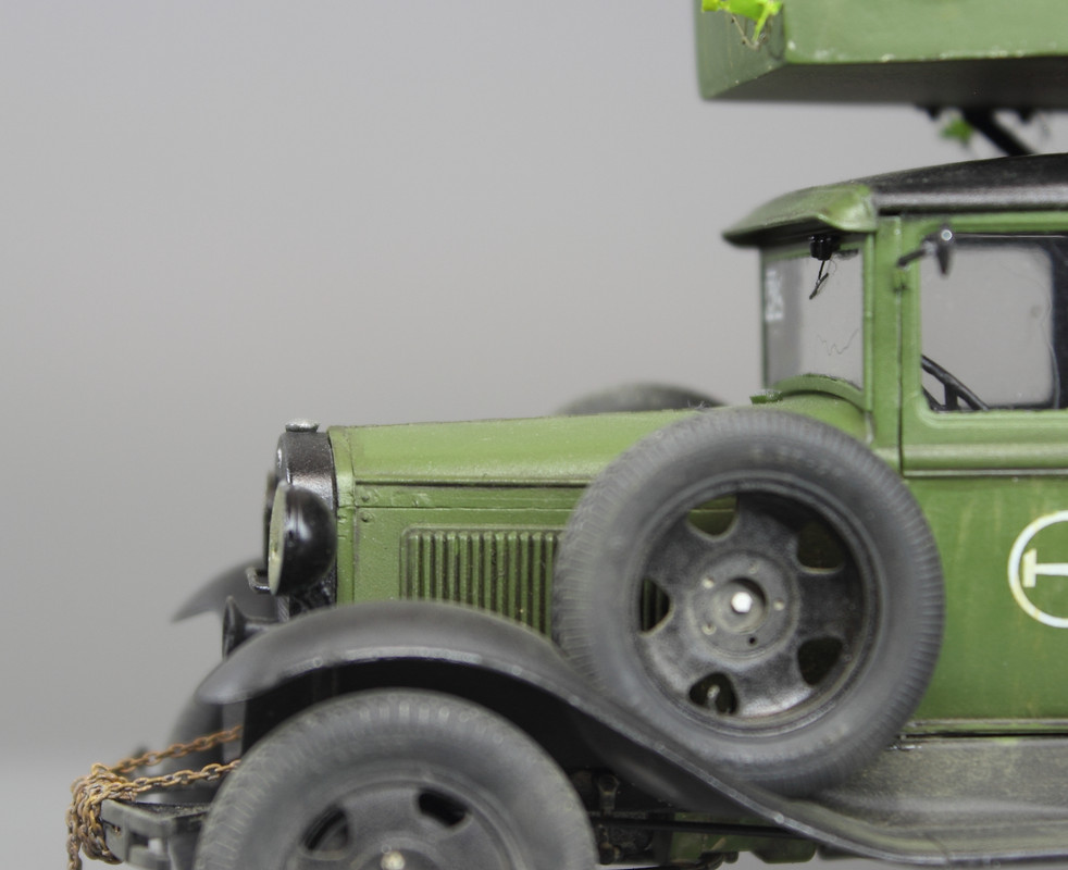

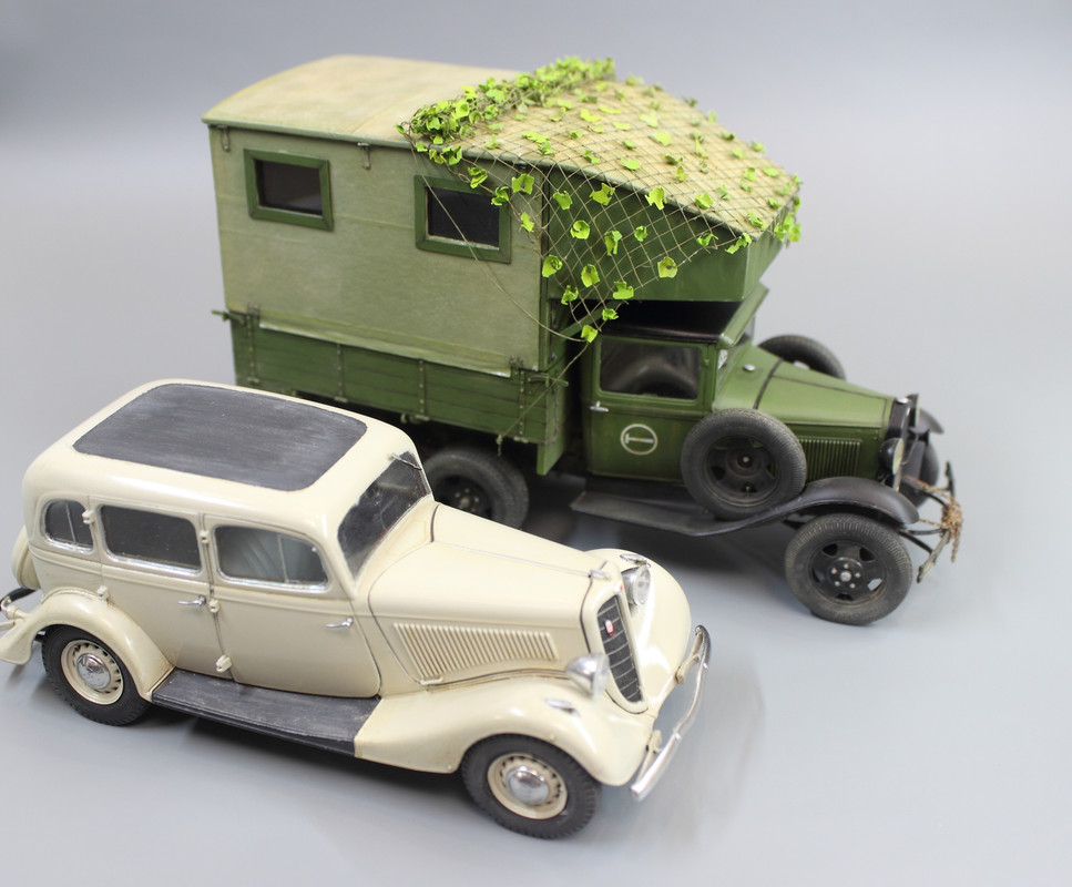

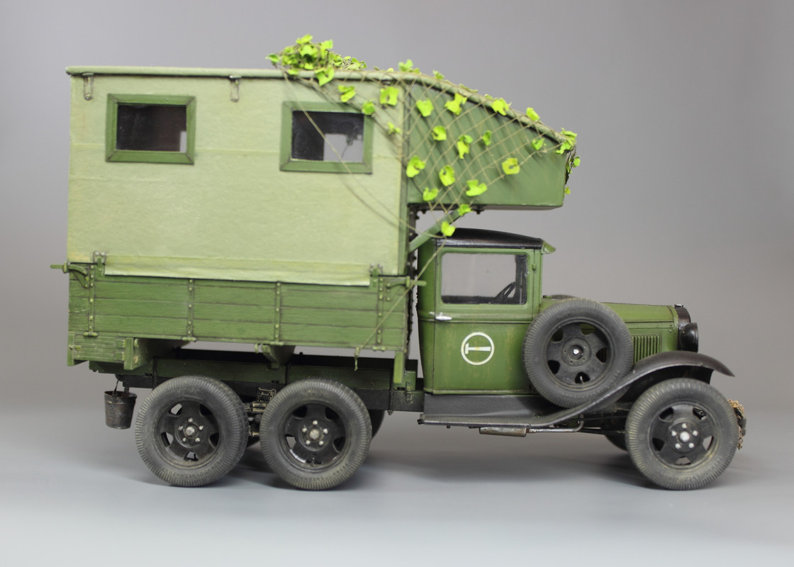

Вот такая маскировочная сеть получилась. С запылением крыши переборщил, так как после фиксатора пигментов в некоторых местах проявился глянец.Возможно фиксатор старый или еще чего.
Пришлось добавлять еще пигмента,но блеск окончательно не ушел. Попробую акварельные карандаши.
На дверях декали от Звезды- пригодились однако.Веревки крепления масксети еще не готовы я их на быструю накрутил. Осталось установить зеркало заднего вида, ведро на буксирный прибор и в целом можно считать, что модель готова.

Замечательно вышло по итогу. thumbup
Очень даже хорошо вышло yes

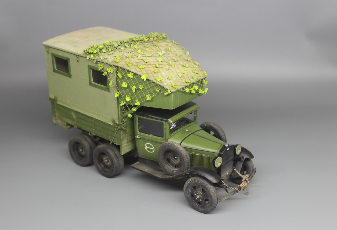

Доделал мелочевку, на этом все-модель готова!

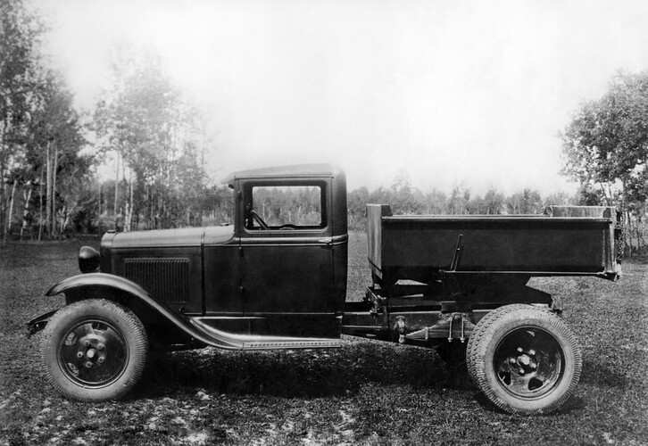

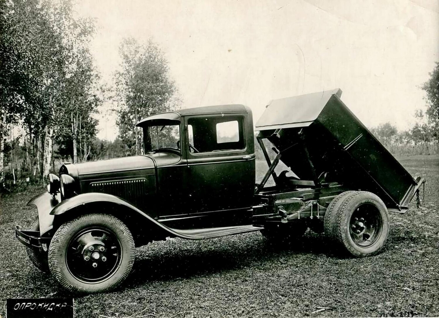

Самосвал на шасси  ГАЗ АА С1/410. Начального выпуска завода им. Я.М. Свердлова.
За основу был взят набор от 83836 Hobby Boss Советский грузовой автомобиль ГАЗ-АА 1/35
RS35016 Э.В.М Колеса "Резинообъединение" для ГАЗ-АА/ММ 1/35

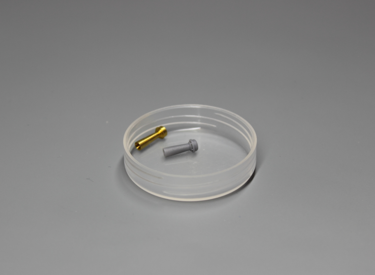

D35074 Zedval Звуковой сигнал прямой для танков 30г. 1/35
Глушитель раннего образца- Военная миниатюра, согласилась продать мне отдельно.
Грузовая платформ- самодел.
QD35015 Quinta 3D Декаль интерьера кабины для семейства ГАЗ-АА/ААА (для любых моделей) 1/35
Народная декаль, возможно другие декали.
Хотелось бы поменять фары на- Фара ГАЗ (каталожный номер SPM35101), пока подумаю.
Задний фонарь тоже бы поменять.
Цепь для открывания и фиксации заднего борта. СВ модель 5423, звено 1,2 мм -качество отличное.
Все это добро нужно будет каким то образом собрать.

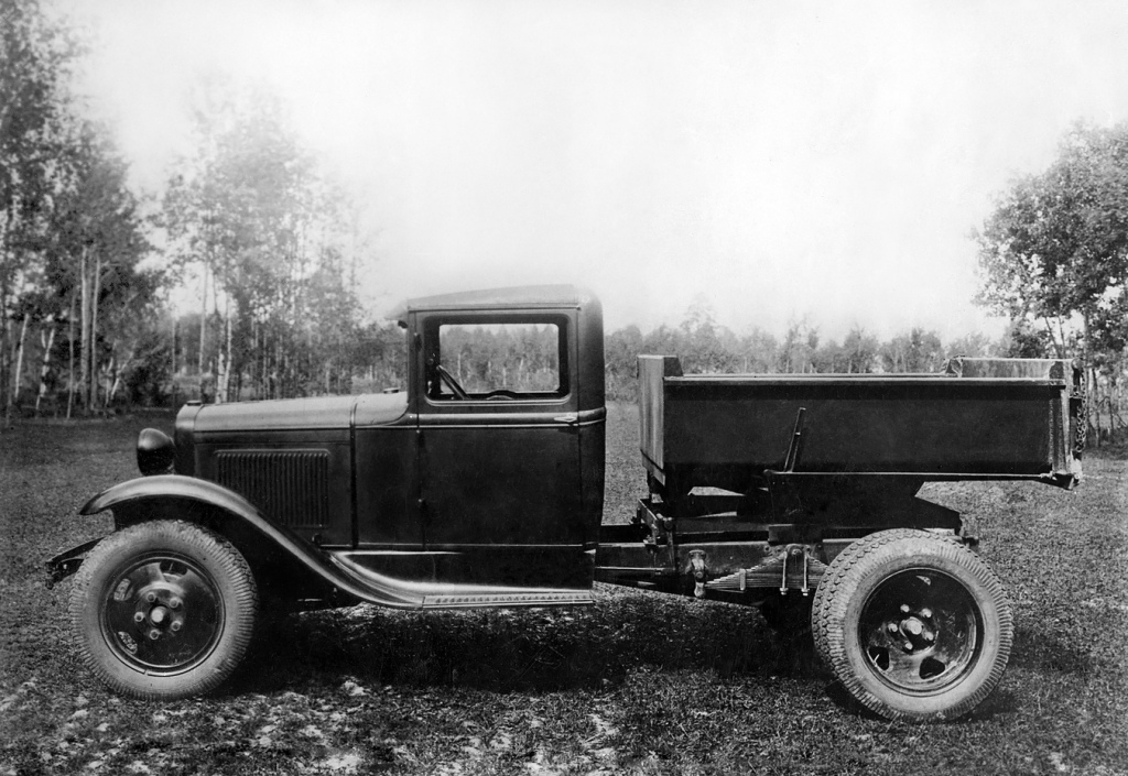

В 1935 году инженер М. Катков спроектировал механизм опрокидывания кузова, усовершенствовав систему Галлион.
Опытный образец был изготовлен в начале 1935 года. Литейно-механический завод им. Я.М. Свердлова взялся за изготовление сварных кузовов,
собрав у себя первые шесть полноценных опрокидок в декабре 1935 года. Первенец получил наименование С1 (сокращенно от фамилии товарища Свердлова), имя которого носил механический завод в Горьком.
Заднюю часть рамы укорачивали на 590 мм, оставляя при этом стандартную базу 3340 мм.Кузов вместимостью 1,1 м3 изготовляли из листового железа ОСТ-19 толщиной 3,0 -3,5 мм
Вес самосвала по сравнению с ГАЗ-АА увеличился на 270кг.
В первых сериях С1 места для «запаски» в автомобиле не находилось, но позже эту проблему решили. Колесо помещалось в специальный пенал на правое или левое крыло.
Любопытно, что часть машин оснащали пеналами на правом крыле, а часть – на левом. Металлический кузов всегда окрашивали в зеленый цвет.
Немного исторических фото.

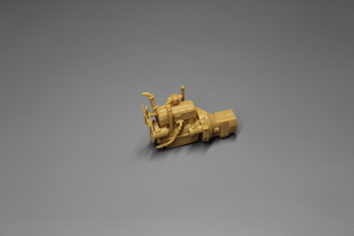

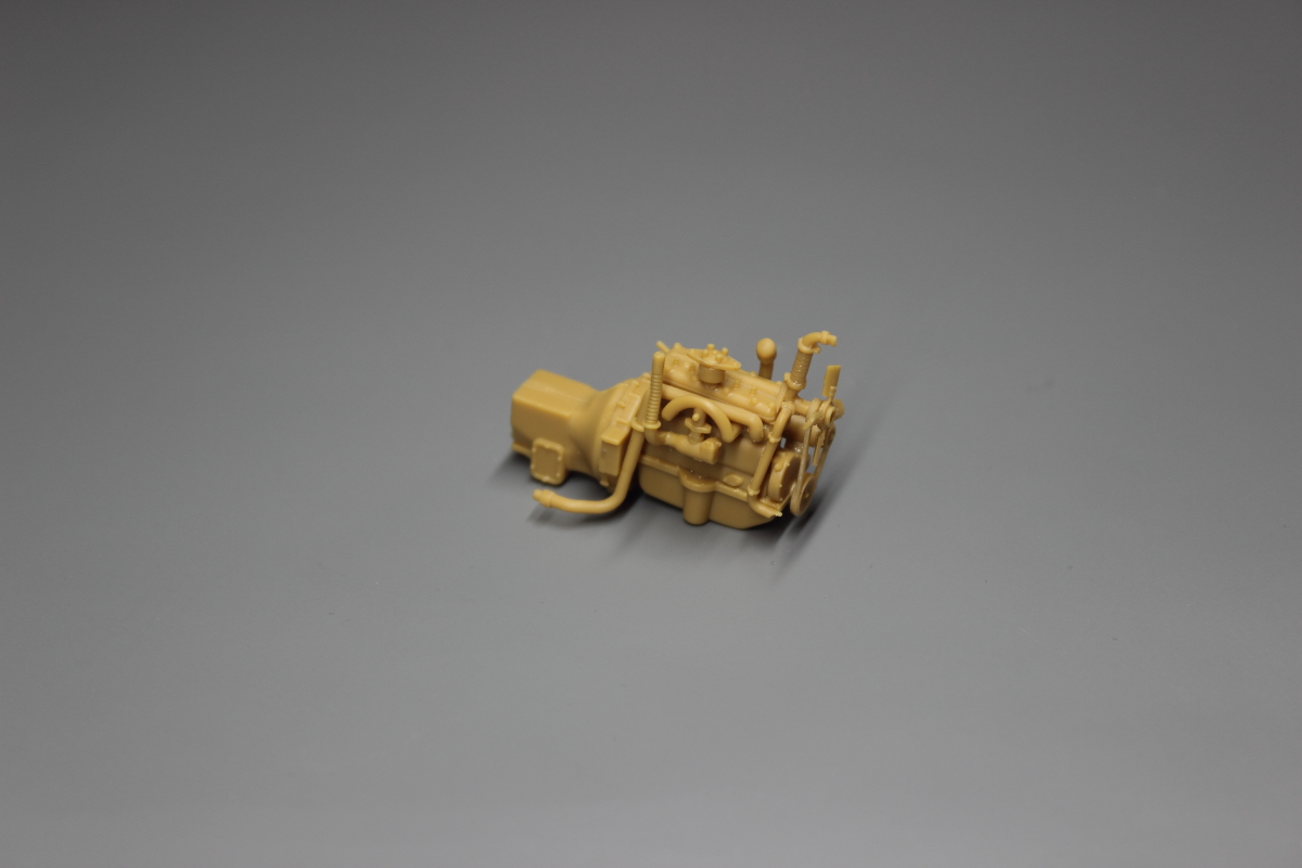

Перед сборкой подробно ознакомился с инструкцией.
Вкратце скажу, что инструкция для такой детализированный, если так можно сказать модели оставляет желать лучшего, хоть и не самая плохая.
Сборку начал с двигателя. Из коробки получается двигатель ГАЗ-ММ.В идеале нужен двигатель ГАЗ-АА, но меня это сильно не расстраивает, так как капот, двери будут все равно закрытыми.
Двигатель выполнен конечно с ошибками и упрощениями как впрочем и вся модель.По возможности модель буду дорабатывать.

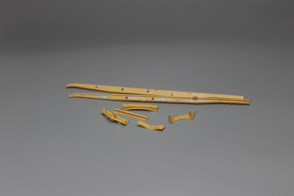

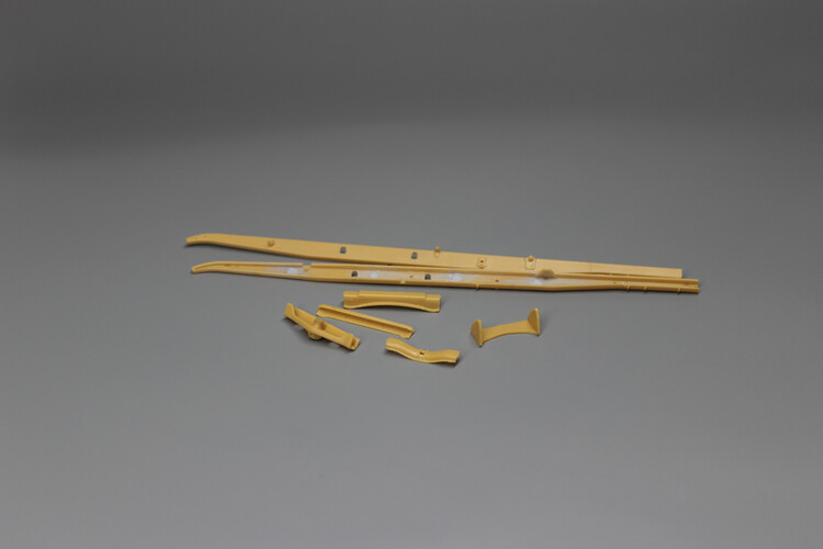

Подготовил детали рамы для сборки, ее еще нужно будет укоротить.

Модель интересная, особенно понравилась надпись на фото - "опрокидка".  Сразу ясно и понятно что самоствал, а не превернутая машина в кювете. smile

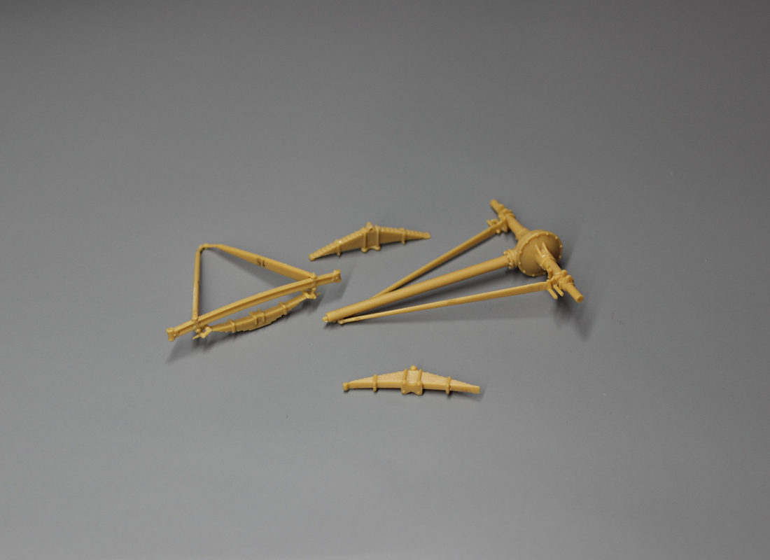

А разве у хоббика такие рессоры в комплекте?
Сообщение отредактировал Hart - Четверг, 20.11.2025, 04:55
panzererДата: Четверг, 20.11.2025, 18:16 | Сообщение # 86
Сообщений: 724
Hart- Спасибо за поздравления очень приятно. Запасы пока есть, только долго как то получается собирать.
Рессоры стандартные от ГАЗ-АА

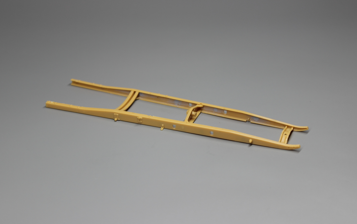

Рама собралась хорошо, хоть и хотела уйти в перекос, но я это предотвратил зафиксировав ее в плоскости на сутки.

Часть деталей передней и задней подвески.

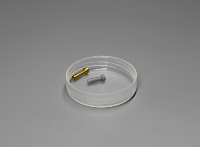

 Звуковой сигнал с длинным раструбом от Zedval порадовал. По моему наблюдению такие звуковые сигналы характерны для начального периода выпуска.
Лишь останется сделать к нему проводку а крепление к перекладине передних фар уже есть на самой детали.

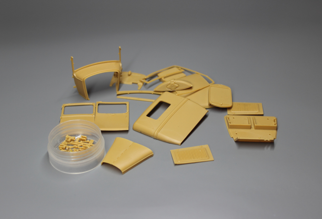

Эта куча деталей скоро должна превратиться в кабину. В целом сделано вроде неплохо, но некоторые элементы исполнения деталей мне не понравились.Придется немного доработать.
Hobby Boss сделала рычаг демультипликатора, за что им огромное спасибо,- он мне пригодится в другой модели на базе шасси ГАЗ-3А. На ГАЗ-АА/ММ он не использовался, точнее его там просто не было.

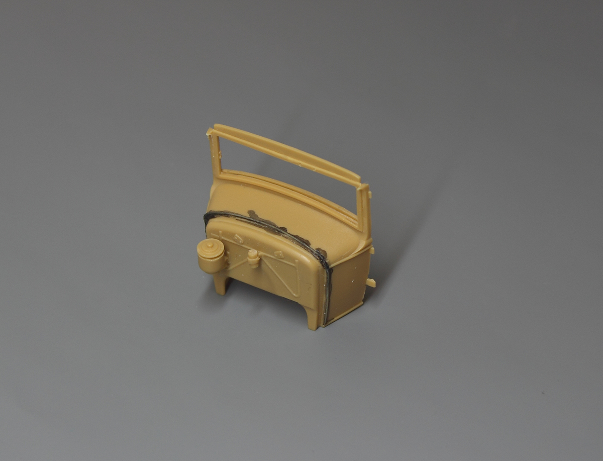

panzererДата: Среда, 17.12.2025, 21:58 | Сообщение # 90
Сообщений: 724
Подсобрал кабину с моторным щитом. Есть небольшой перекос рамы лобового стекла, надеюсь он потом уберется при установке крыши на свое законное место. Этот перекос достался мне по наследству от производителя данной модели.
Из тянутого литника сделал кромку бензобака и боковых панелей кабины со стороны капота.Часто красили в другой цвет, наверное так было модно в те времена.
Также сточил пластиковую приборную панель, на ее место встанет 3d декаль от Quinta - с ней будет гораздо лучше.
