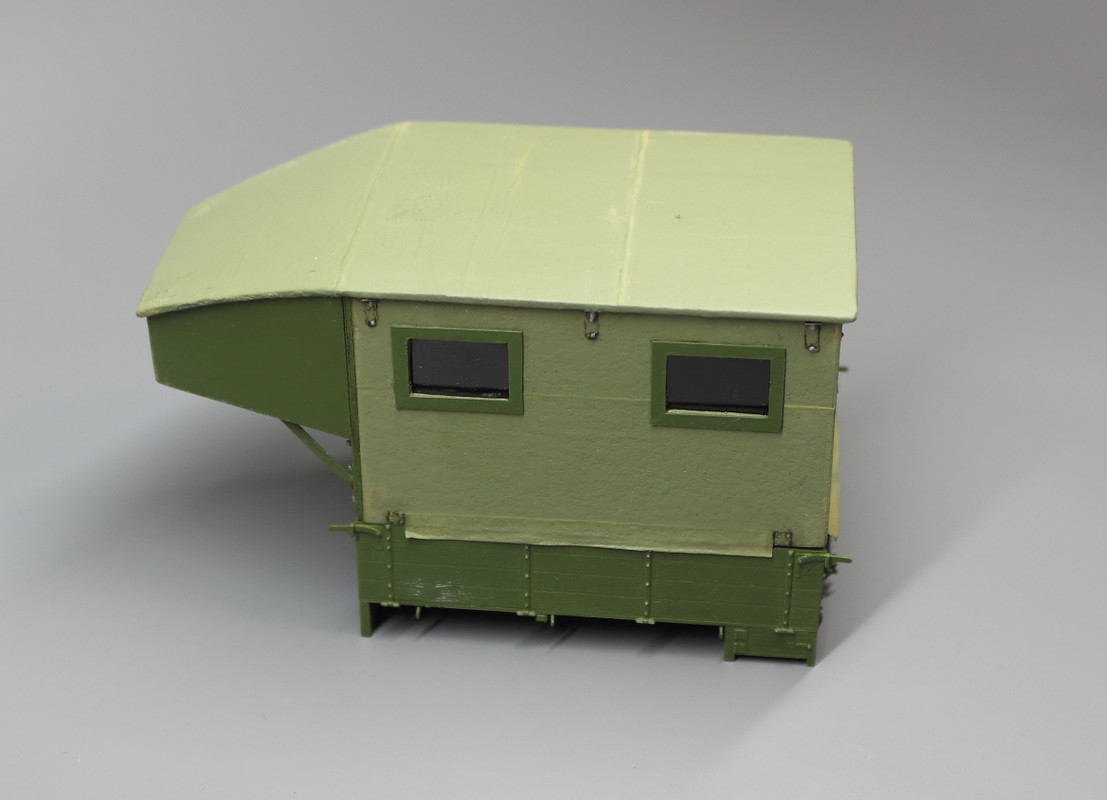

| panzerer | Дата: Воскресенье, 26.01.2025, 16:09 | Сообщение # 46 |
Сообщений: 739

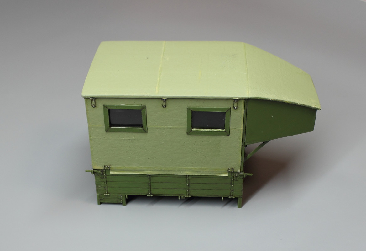

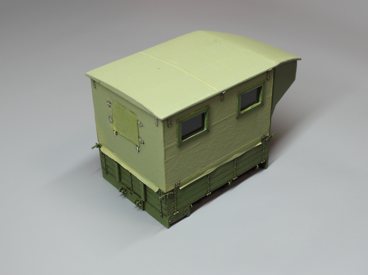

| Покрасил кузов, а точнее заплевал. Похоже нужно менять аэрограф, устал уже с ним бороться. Пришлось подчищать "плевки".
| Hart | Дата: Воскресенье, 26.01.2025, 18:32 | Сообщение # 47 |
Сообщений: 9057
| Может просто иглу полирнуть?

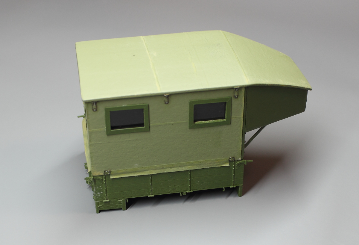

| panzerer | Дата: Воскресенье, 02.02.2025, 12:13 | Сообщение # 49 |
Сообщений: 739
| Вклеил стекла-плексиглас и рамки к ним. Однако пришлось изрядно повозится.

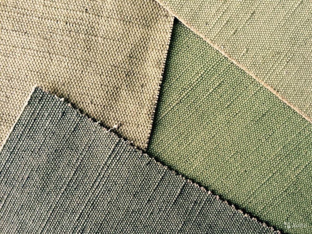

| Hart | Дата: Воскресенье, 02.02.2025, 14:19 | Сообщение # 50 |
Сообщений: 9057
| Все таки цвет брезента какой то не такой. ИХМО.
| panzerer | Дата: Воскресенье, 02.02.2025, 18:04 | Сообщение # 51 |
Сообщений: 739
| Ну конечно, оттенок мог быть разным: от чуть ли не белого, до темно-коричневого. Да я тоже рассчитывал на более светлый в привычным для всех. Переделывать уже не хочется, да и покрыл уже матовым лаком. Можно конечно маслом или фильтром поработать. Но боюсь как бы вообще все не испортить.

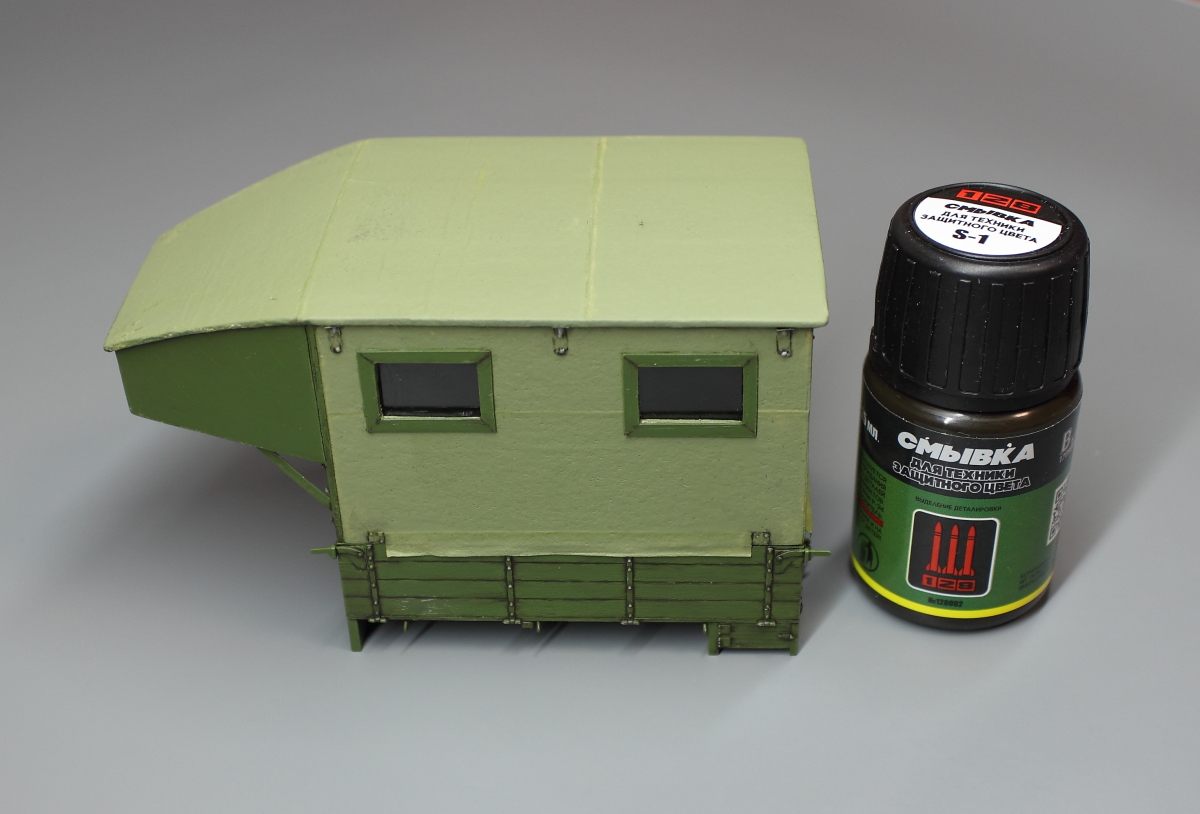

| panzerer | Дата: Понедельник, 24.02.2025, 23:12 | Сообщение # 52 |
Сообщений: 739
| Сделал смывку, самодельная темно-зеленная мне не понравилась. Купил от 128 S-1 вот такую, думал она зеленая, так как на банке было написано "Для технике защитного цвета". Цвет +/- как у миговской.
| Hart | Дата: Вторник, 25.02.2025, 09:31 | Сообщение # 53 |
Сообщений: 9057
| Все замечательно, но мне кк то глаз режет нижняя полоска. Может подогнуть край типа обшита планка какая, и крупным ревитером прйтись типа строчка нити

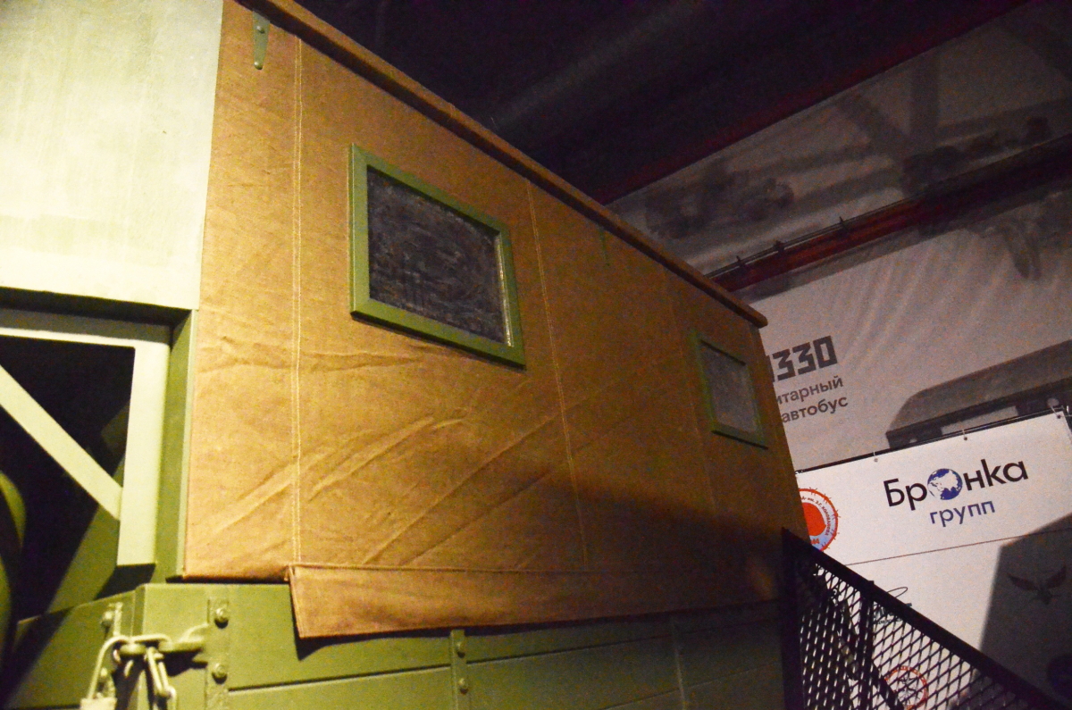

| Baiji | Дата: Вторник, 25.02.2025, 09:52 | Сообщение # 54 |
Сообщений: 190
Статус: Онлайн
| Hart, да нет, на прототипе она примерно такая и есть. Только она выглядывает из под основного листа брезента. Интересно, что это вообще такое. Клапан какой-то... Картинку по ссылке можно увеличить: https://postimg.cc/WhntxVqd
Сообщение отредактировал Baiji - Вторник, 25.02.2025, 09:53 |
| Hart | Дата: Вторник, 25.02.2025, 11:35 | Сообщение # 55 |
Сообщений: 9057
| Ну, я про то и говорил чтоо надо брезент загнуть
| panzerer | Дата: Среда, 26.02.2025, 19:02 | Сообщение # 56 |
Сообщений: 739
| Это брезентовый клапан, предохраняющий от затекания воды от осадков. Мог также предохранять от ветра. Когда одна боковина или обе открывались получался свес. Этот клапан немного свисал вниз и по нему стекала вода в непогоду. Я думал о прострочки ткани, мне показалось это лишним. А ревитера у меня к сожалению нет, хотя идея хорошая, но как это будет выглядеть на практике!? Нужно пробовать . Вот пример как это выглядит.
| Hart | Дата: Четверг, 27.02.2025, 04:33 | Сообщение # 57 |
Сообщений: 9057
| В принципе можно не один слой, а двойной сделать и он будет смотреться по иному ИХМО. А в качестве ревитера использовть можно любую шестеренку от часов с подходящим шаком зубьев.
| panzerer | Дата: Четверг, 27.02.2025, 18:23 | Сообщение # 58 |
Сообщений: 739
| У меня сделано в три или четыре слоя, ну можно попробовать добавить еще пару. А если купить ревитер, то с каким шагом?
| Hart | Дата: Пятница, 28.02.2025, 04:24 | Сообщение # 59 |
Сообщений: 9057
| Думаю 0,9-1 ммм

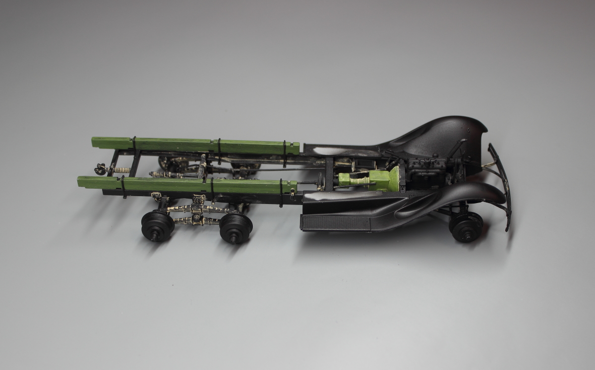

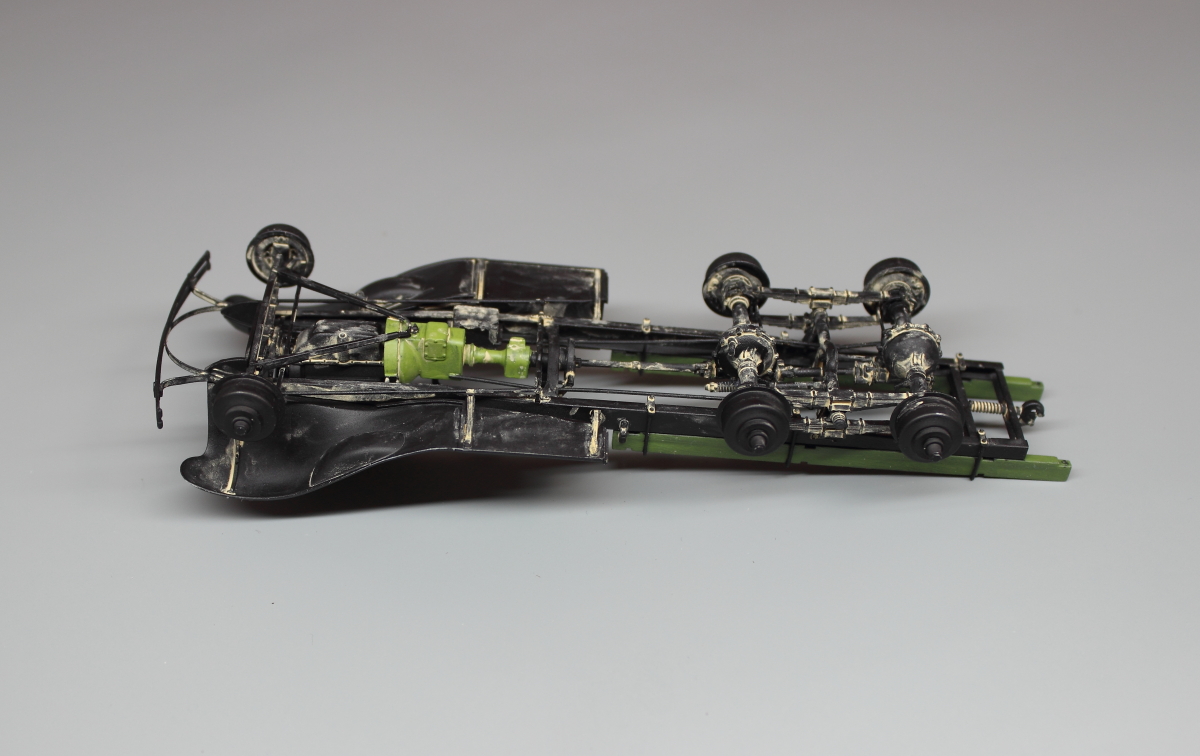

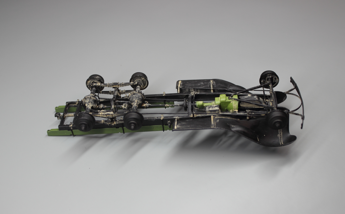

| panzerer | Дата: Четверг, 13.03.2025, 20:00 | Сообщение # 60 |
Сообщений: 739

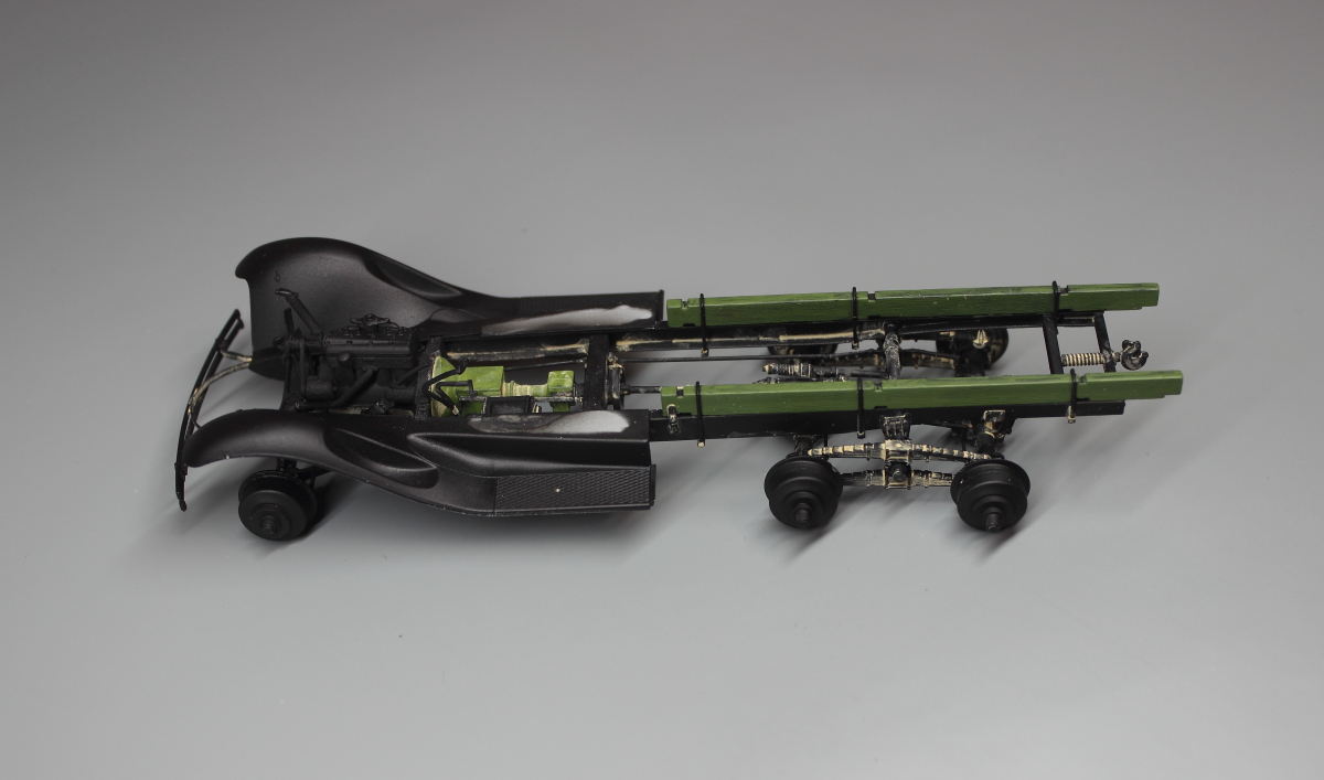

| Купил новый аэрограф Катана 0,2.Теперь все крашу им, пока только положительные впечатления. Сразу загрунтовал и покрасил раму с крыльями, решил их сделать черными для разнообразия. Добавил фильтр от MIG, эффект получился как типа у смывки.
