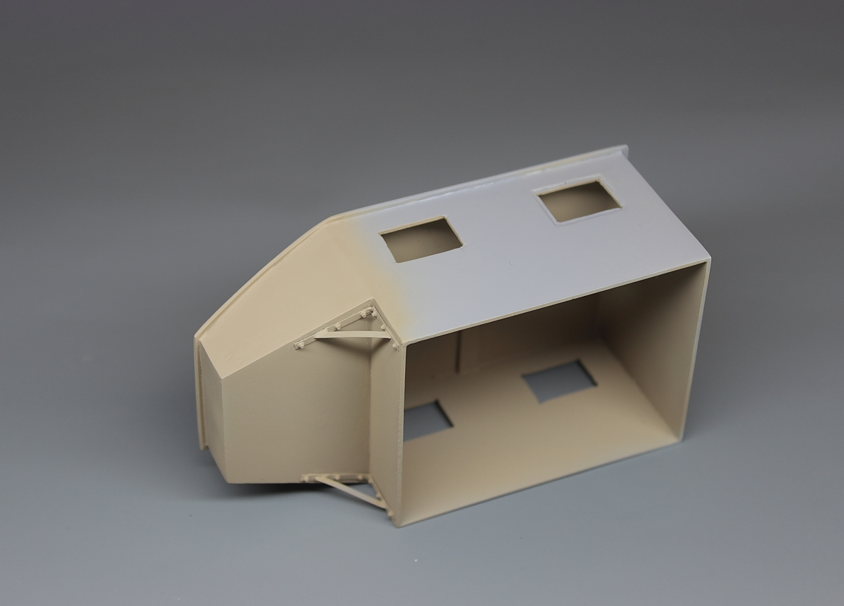

Добавлено (11.03.2024, 20:50)

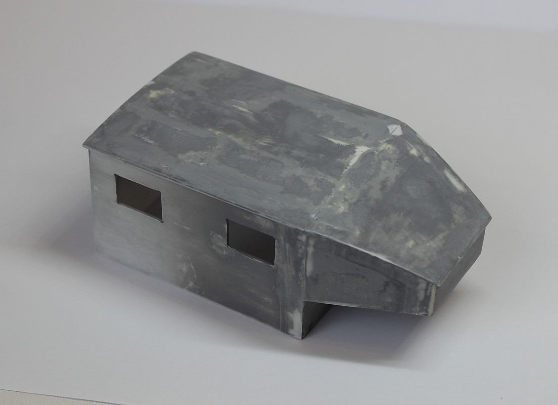

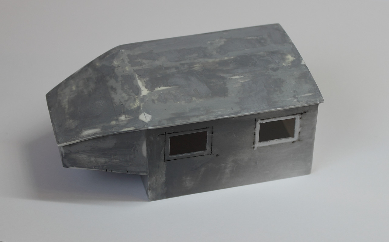

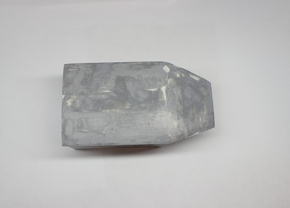

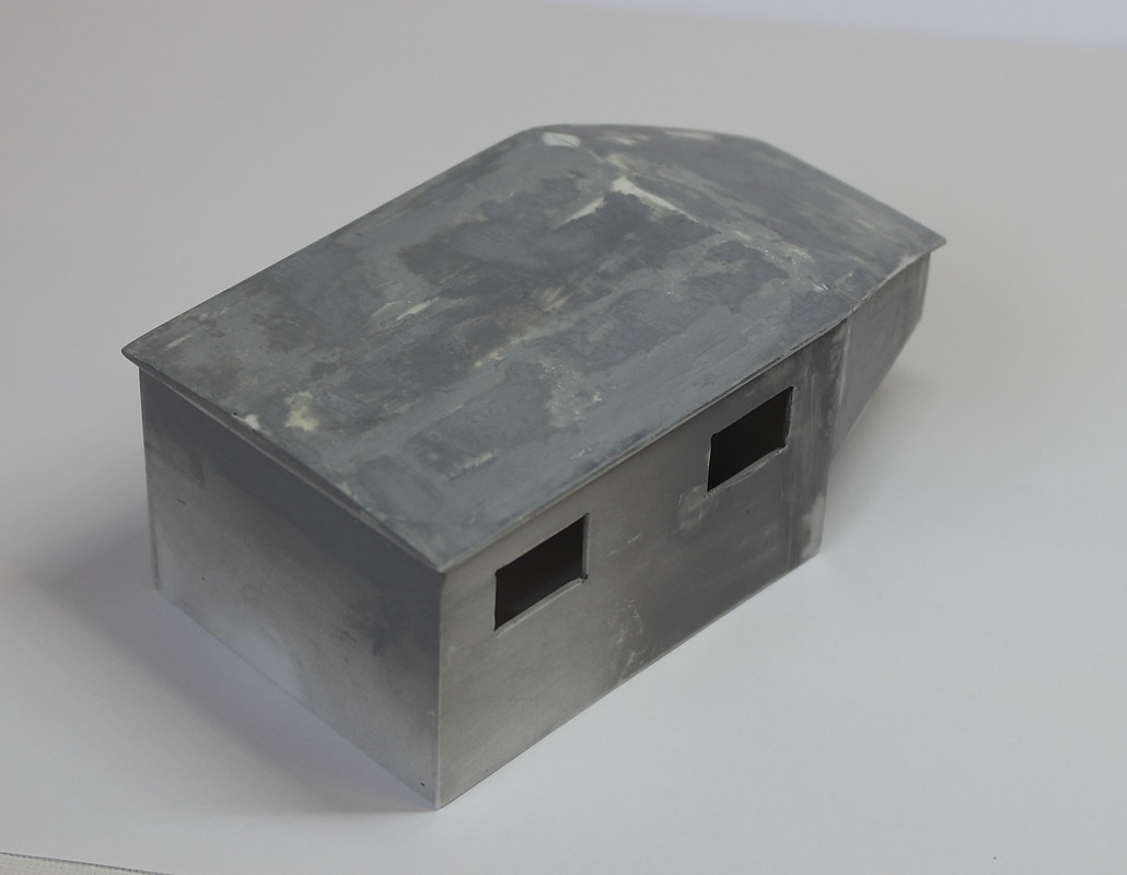

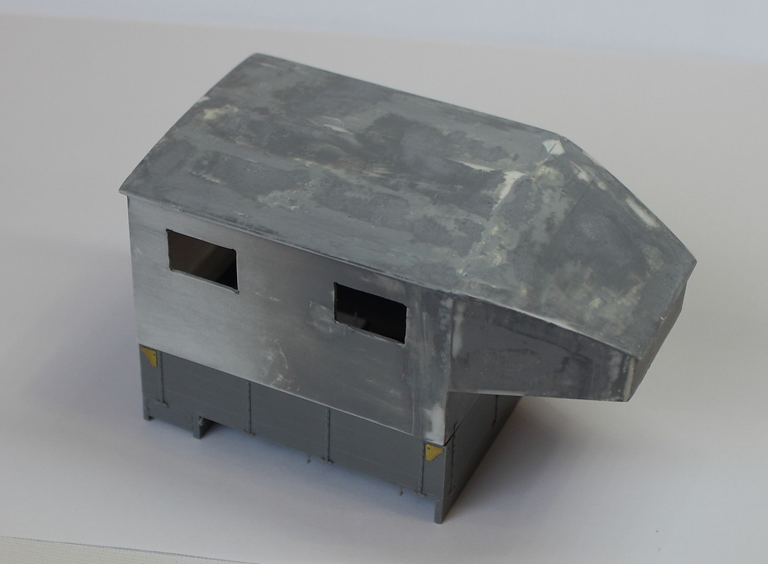

Надстройка оказалась уж не такая простая из-за своей формы.Практически сделал на одном дыхании сам не ожидал, вот что получилось.
Примерка с кузовом- вроде не плохо получилось, хоть сейчас в производство.
Добавлено (17.03.2024, 12:52)

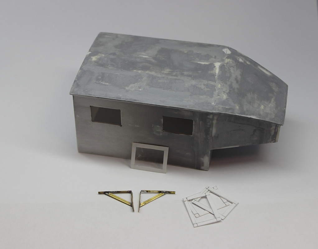

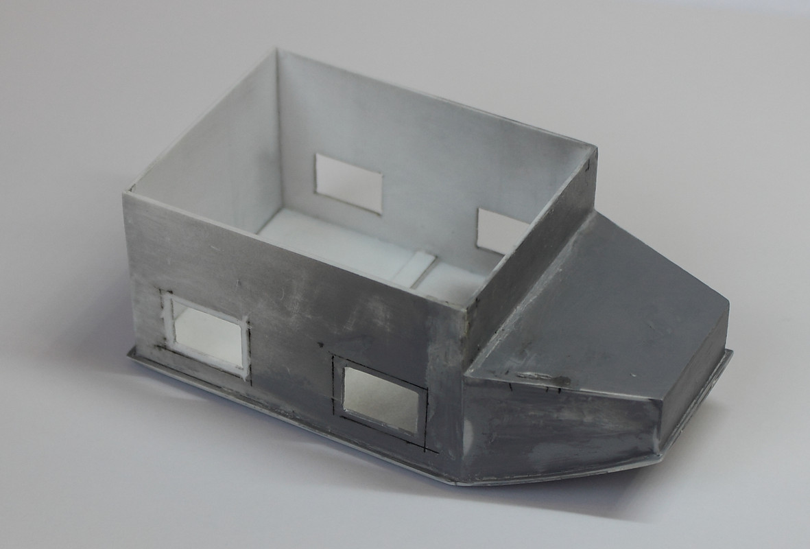

Сделал рамки под окна, стекла сделал из пластика в фото не вошли.Попадалась информация,что стекла были из  плексиглас.
Скорее всего так и было, если взять как пример ГАЗ-А с закрытой кабиной.В СССР отечественный плексиглас-оргстекло был синтезирован в 1936 году в НИИ Пластмасс.
Изготовил и спаял уголки из фототравления для надкабинного ящика, крепился болтами к передним стойкам кузова. Ух... и навозился я с этими кронштейнами,
они не просто прямые под 90 градусов, а идут под углом, так как надкабиный ящик идет на сужение. Конечно можно было сделать из пластика,
но хотелось именно фототравленные.Болты поставлю по месту позже.

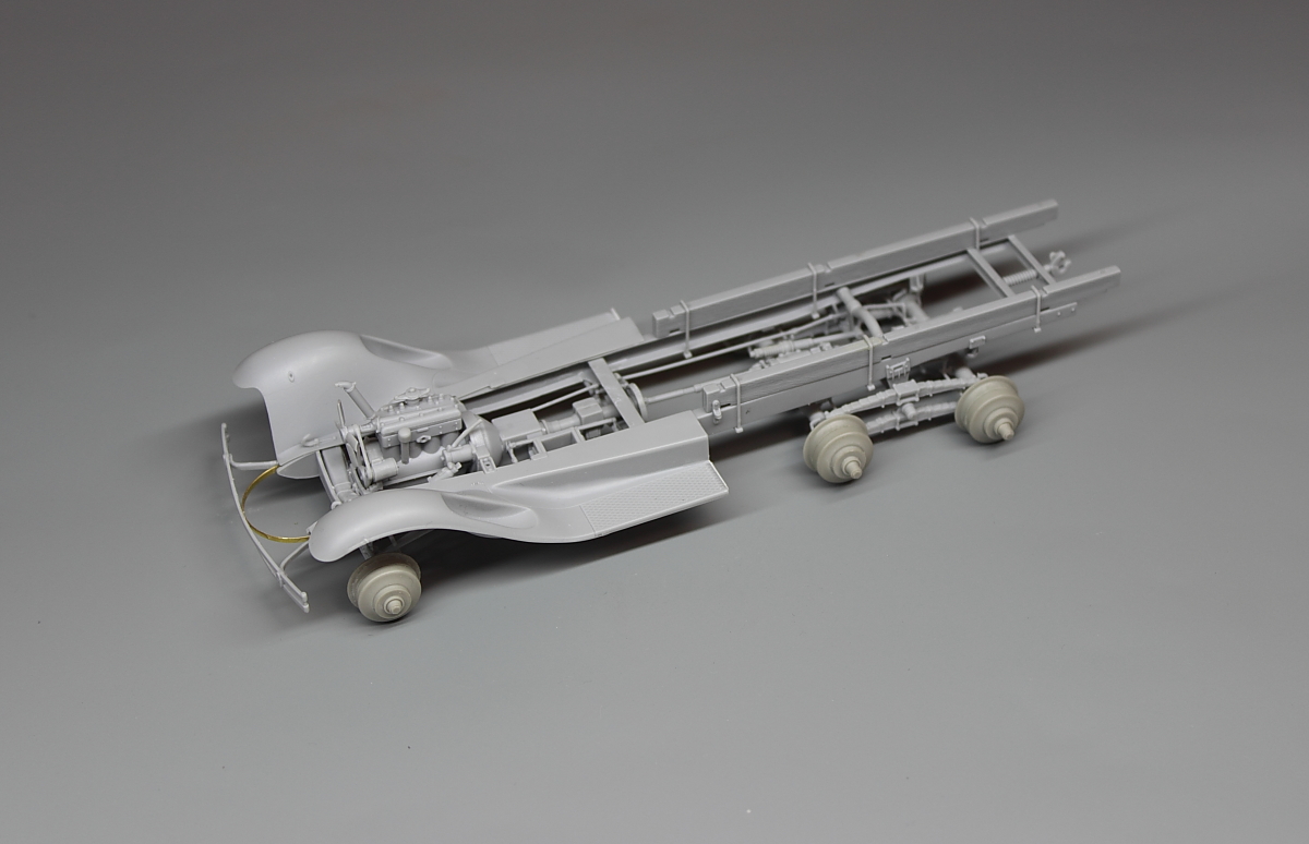

Добавлено (19.03.2024, 20:47)

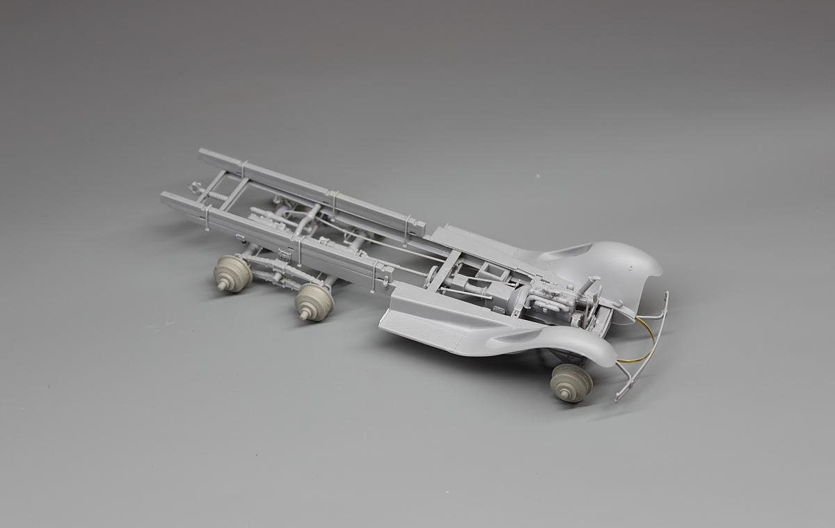

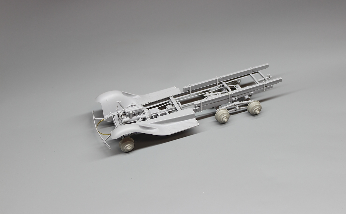

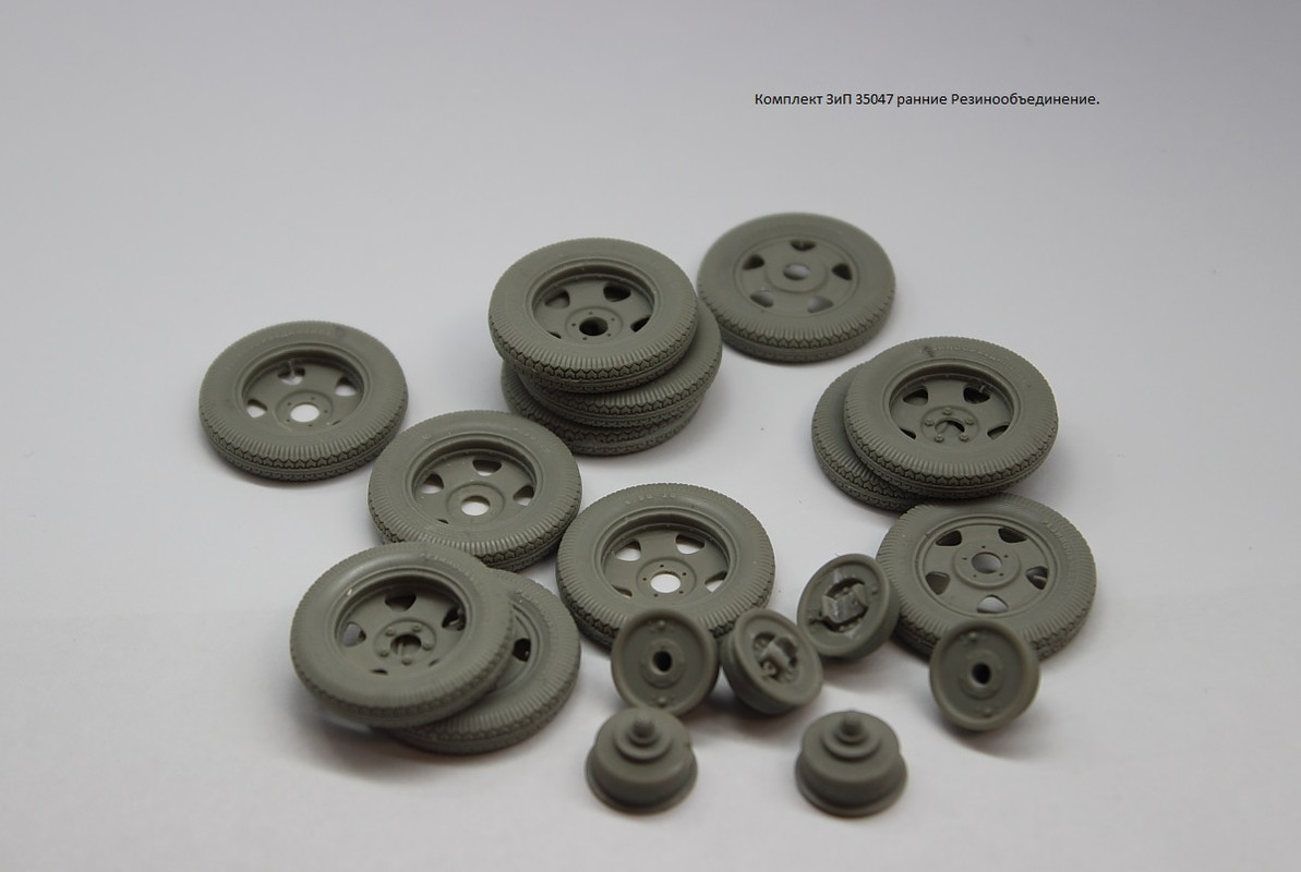

Колеса заменю на Комплект ЗиП 35047 ранние Резинообъединение. Пришлось немного подгонять передние тормозные барабаны под переднюю ось.
Просверлил в тормозных барабанах отверстия крепления чулков задних мостов. Чулки идут под конус,это нужно обязательно учесть.
А вот результат уже с установленными крыльями.

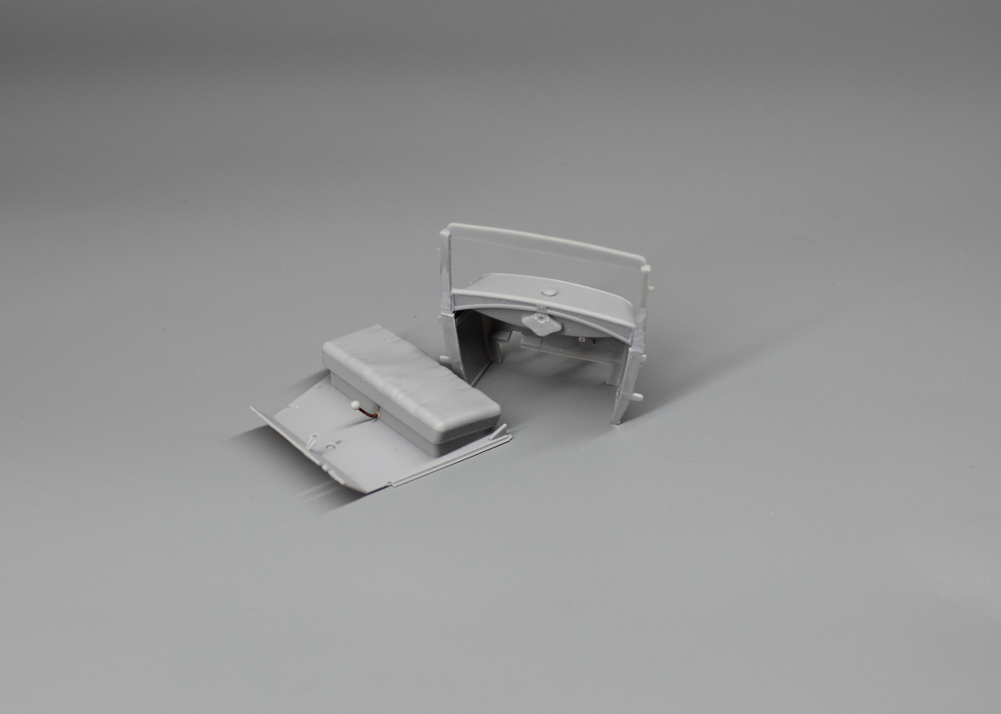

Небольшое продвижение по кабине.Сделал рычаг демультипликатора, так как он отсутствует в этой модели. Для приборной панели приобрел
QD35015 Quinta 3D- Декаль интерьера кабины. В инструкции сказано, что клеится на суперклей.
Кто уже пользовался такими декалями, на что клеили?

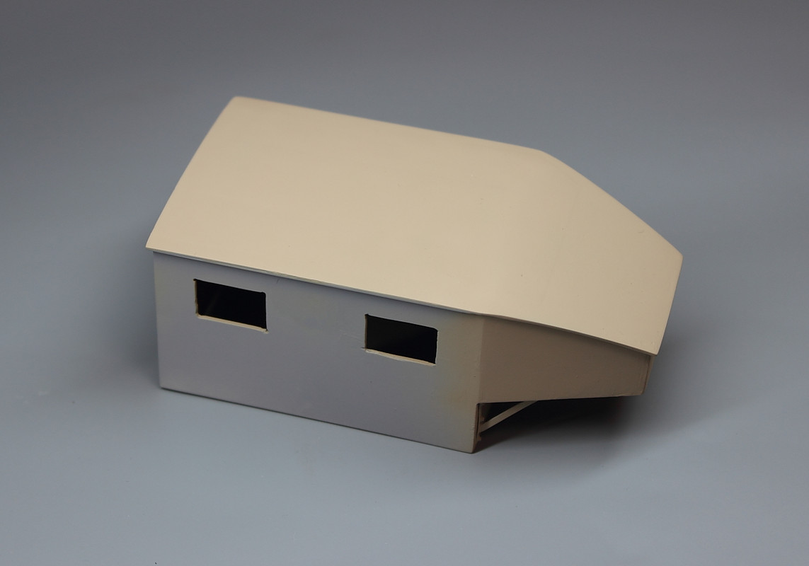

Поставил кронштейны на свои места, приклеил болты и немного задул краской.

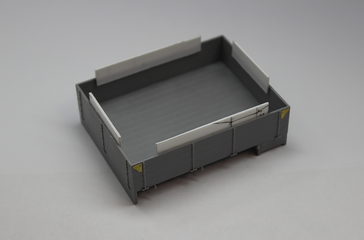

Добавлено (16.04.2024, 20:30)

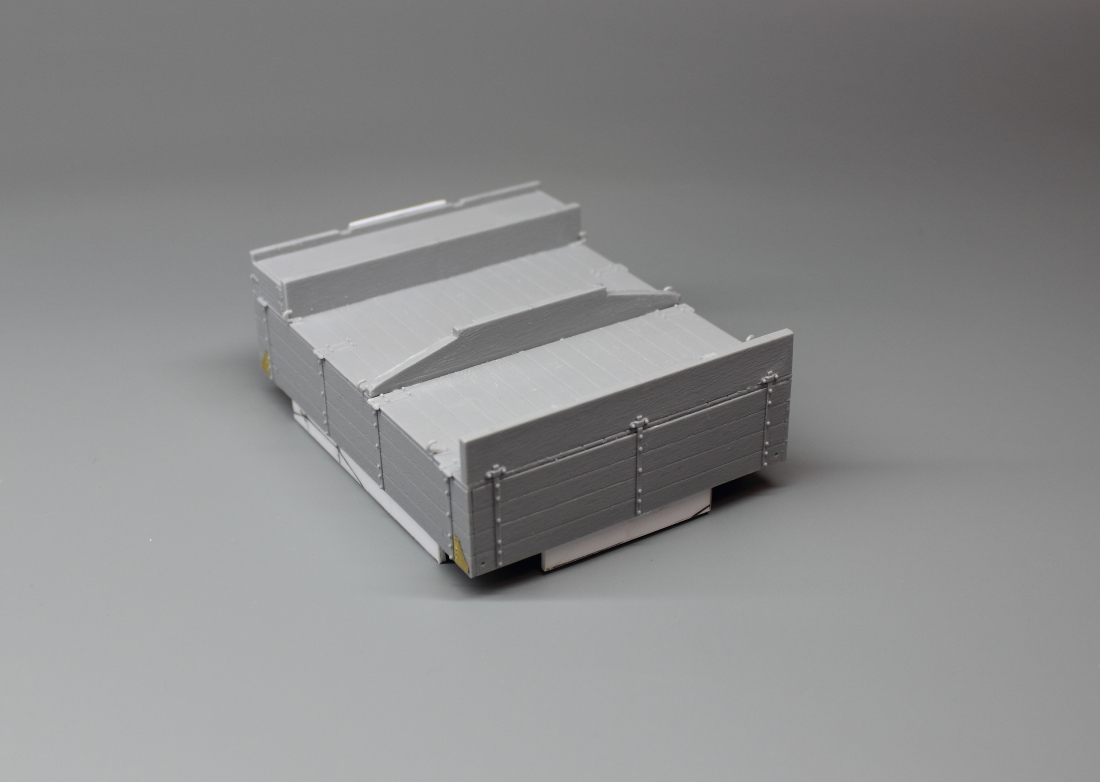

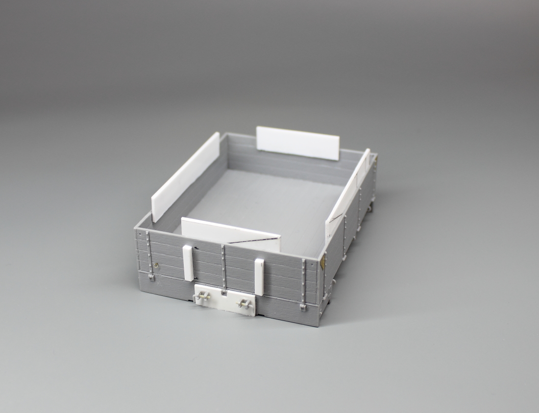

За это время немного поработал с кузовом, подрезал поперечную балку, которая расположена на середине платформы. Сделал ее "Т" образной.
В наборе она выполнена не верно.Сделал по фотографии выше, упоры для стрелы крана. Получилось несколько не точно, уж слишком намучался я сними
и решил оставить как есть. Упоры для стрелы могли находится и внутри кузова.
Добавлено (16.04.2024, 20:48)
Будем считать, что пластик это фанера, далее ее нужно будет покрыть брезентом и покрасить краской.
Сзади у надстройки будет брезентовый клапан, под которым предполагается оконный проем.
