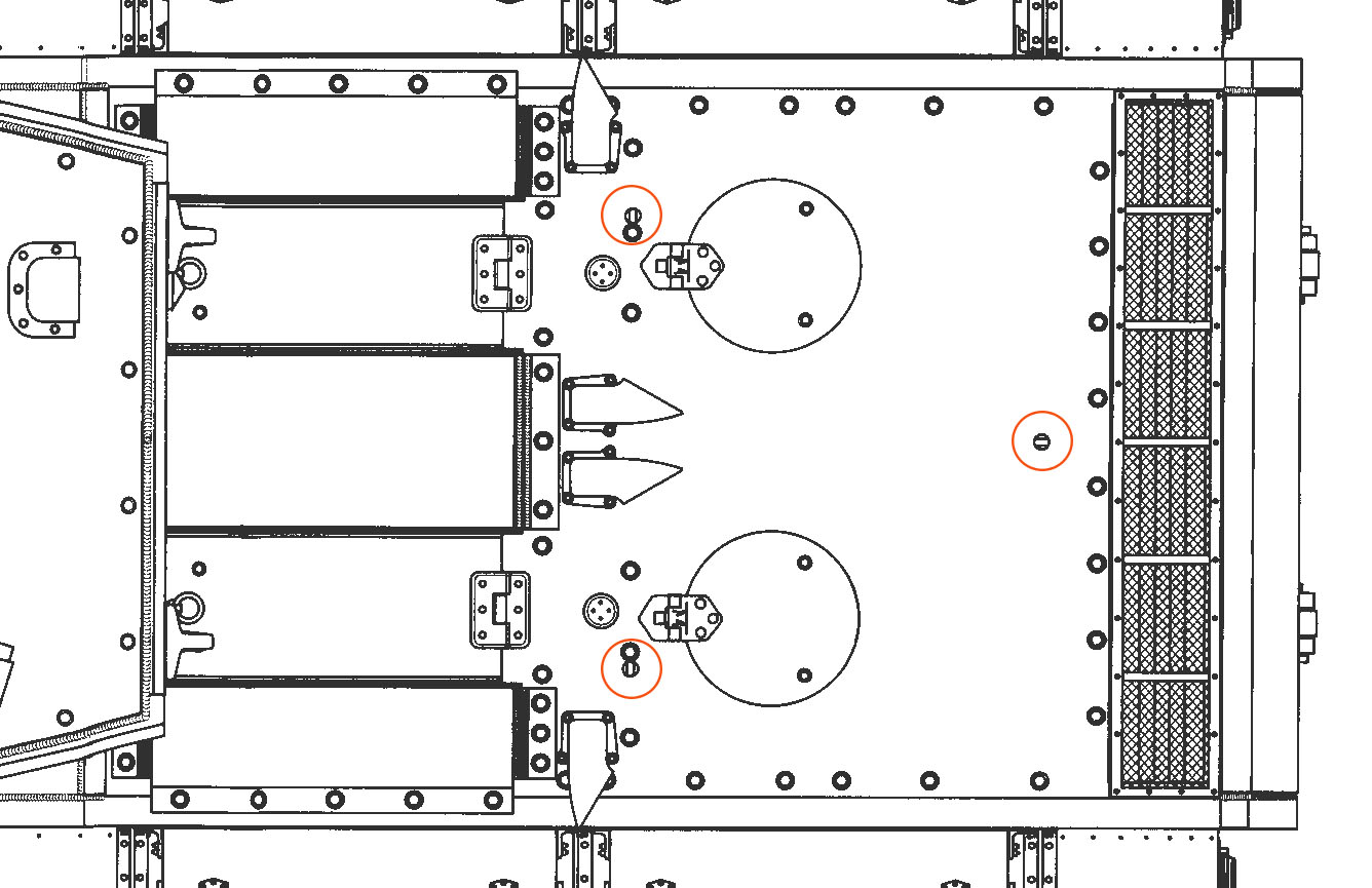

Цитата Echiniscus ()
Вы на надмоторной плите рым-болты ставили? На чертеже их три штуки.
что-то я не смог их определить среди прочих болтов..... Покажите на схеме, если не затруднит. действительно, как-то плиту надо поднимать.
EchiniscusДата: Пятница, 10.10.2014, 12:11 | Сообщение # 32
Сообщений: 66
Репутация: 12
Выделены красным. Но, мне кажется, если надмоторная плита цельная, то напрашивается ещё парочка, на её переднем крае, под задним краем башни.
gron1000Дата: Пятница, 10.10.2014, 16:03 | Сообщение # 33
Сообщений: 1028
Репутация: 142
Логично. Иначе плита буде становится вертикально. Центр тяжести ( с прикрученными бронекожухами) по-любому левее рымов.
ITRДата: Пятница, 10.10.2014, 16:08 | Сообщение # 34
Сообщений: 1641
Значит сначала снимать кожухи и за счет выемки металла под ними центр тяжести сместится назад.
