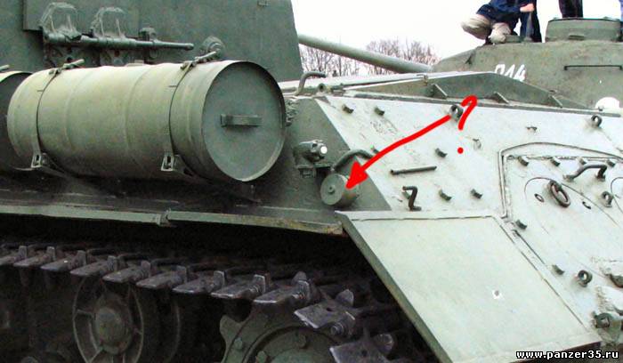

Quote (4egevara)
А розетка для ТПУ уже есть на рубке..
Кирилл, она на корме была... wink

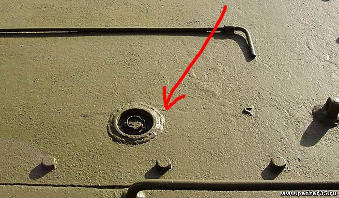

Quote (Федор)
так вот что это такое...заметил что были варианты размещения и слева, и справа...
Ради интереса, а чтоже тогда находится на крыше??Я подумал что это есть эта розетка, потому как куда логичнее если она находится на рубке...(можно и шлемафон дать командиру бойцов сидящих на броне для связи во время движения, да и танкистам во время передышки тоже удобнее подключаться на крыше рубки ) поэтому посчитал что розетка для тпу - это вот эта штучка на крыше рубки..

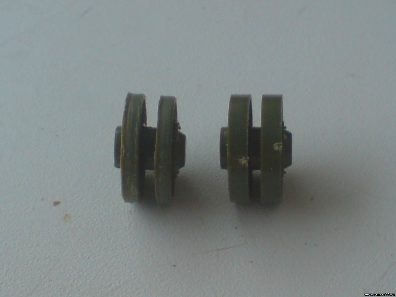

4egevara, оччень хорошо выходит,но помойму опорные катки требуют проточки ширины
Прикрепления: 1474245.jpg (65.7 Kb)
4egevaraДата: Четверг, 20.05.2010, 01:02 | Сообщение # 174
Kori, спасибо!
Quote (Kori)
..погоня за миллиметрами не моя стихия...меня полностью устраивает вариант предлагаемый Звездой...

Quote (Kori)
Это пока не начнешь гусянку ставить smile . Гребни по толщине могут и не пролезть

Quote (4egevara)
На послевоенных модификациях да. А на фронтовых фото всегдя справа(на тех фотографиях, что я видел).
Только я вчера описАлся: это не "розетка ТПУ", а кнопка для связи/вызова экипажа.
Quote (4egevara)
ИМХО это опять результат послевоенной модернизации САУ.

Это пока не начнешь гусянку ставить . Гребни по толщине могут и не пролезть
всё уже стоит и стоит замечательно.. smile Все замеры подойдет\неподойдет, пролезет\непролезет провожу когда все детали по сути находятся еще на литниках..

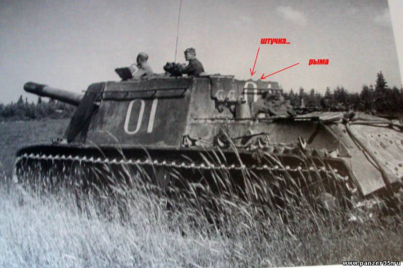

Фронтовое фото с ракурсом где бы была видна эта эта штучка я к сожалению нашел лишь одно...
ИСУ 152 выдвигаются к передовой. Прибалтика 1944 год.
Прикрепления: 8557983.jpg (101.7 Kb)
Сообщение отредактировал 4egevara - Четверг, 20.05.2010, 11:07
ФедорДата: Четверг, 20.05.2010, 19:30 | Сообщение # 180
Сообщений: 2347
Репутация: 118
Quote (4egevara)
Quote (4egevara)
Кирилл, на фото СУ-152. Там тоже не было "этой штучки" smile
