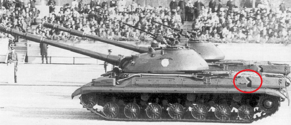

EvRoДата: Вторник, 17.03.2020, 22:27 | Сообщение # 74
Сообщений: 436
Дмитрий, вопрос человека в Т-10 не разбирающегося
На данном фото в красном круге форма корпуса и бака просто физически е позволяет поставить его в притык или это тень фото?
Вопрос второй схемы трубопроводов от данных баков в корпус танка нету случаем?
Сообщение отредактировал EvRo - Вторник, 17.03.2020, 22:28
DmitryShavrinДата: Вторник, 17.03.2020, 23:28 | Сообщение # 75
Сообщений: 3328
Репутация: 330
Цитата EvRo ()
На данном фото в красном круге форма корпуса и бака просто физически не позволяет поставить его в притык или это тень фото?
Это тень от бака...
