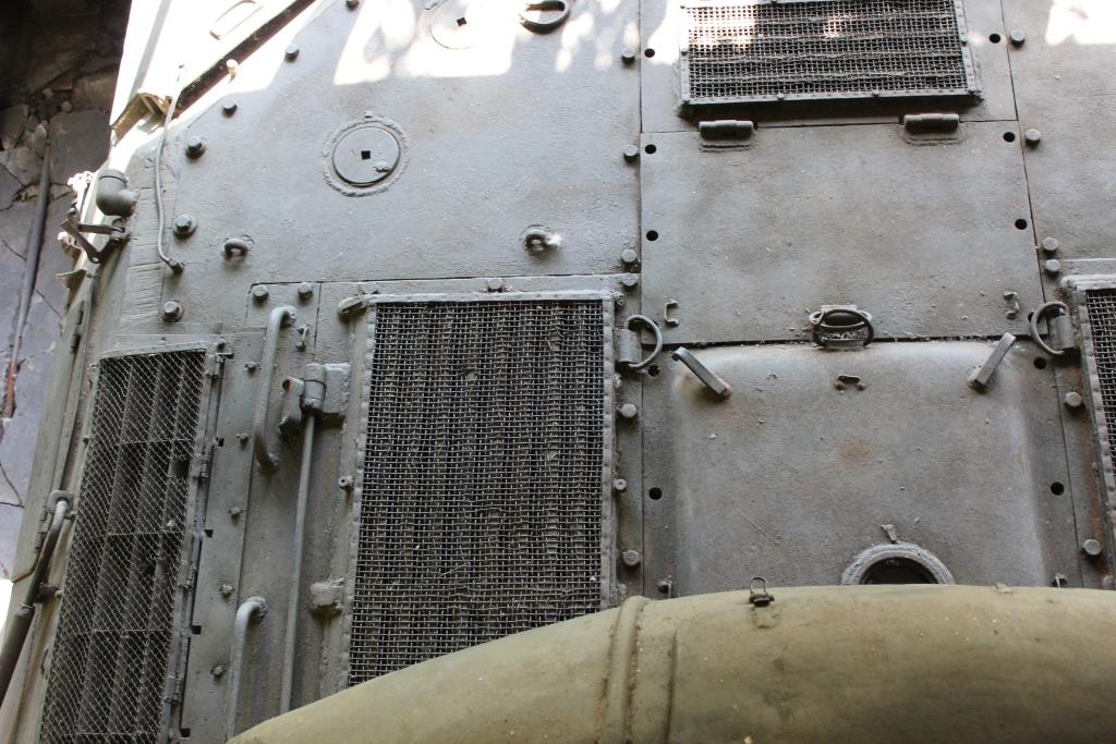

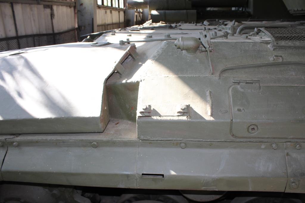

Не бог весть что, но может пригодится

Uazik, огромное спасибо!
Это как раз то - что нужно!!!
Теперь понятен механизм крепления бревна.
На этом танке - три точки крепления петель для бревна и одна точка фиксации бревна к корпусу.
Интересное решение узла крепления - обеспечивается подъем бревна для доступа к бортовым бункерам. А откидные клинья выполняют роль упоров для поднятого бревна.
Теперь все понятно...)))
Еще раз - Спасибо!

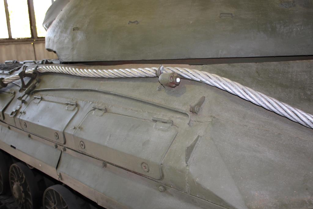

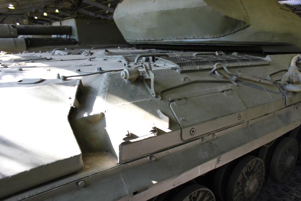

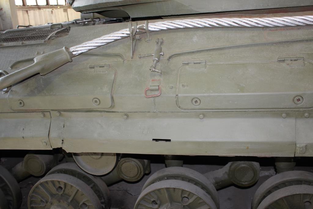

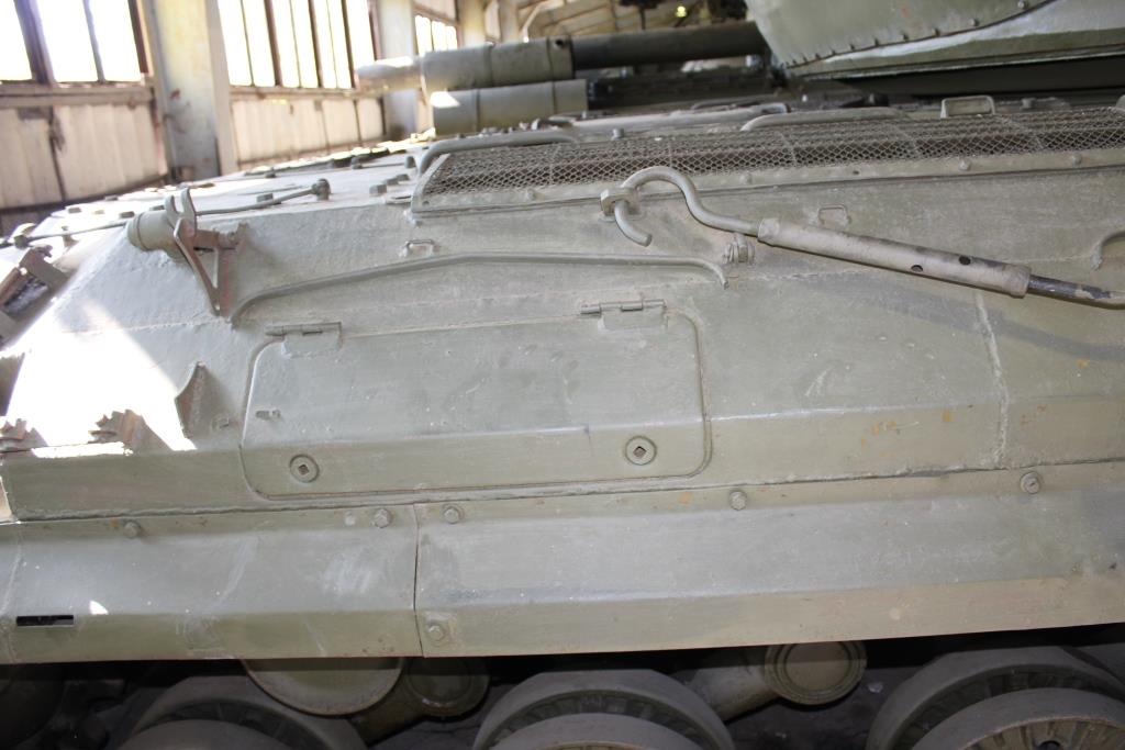

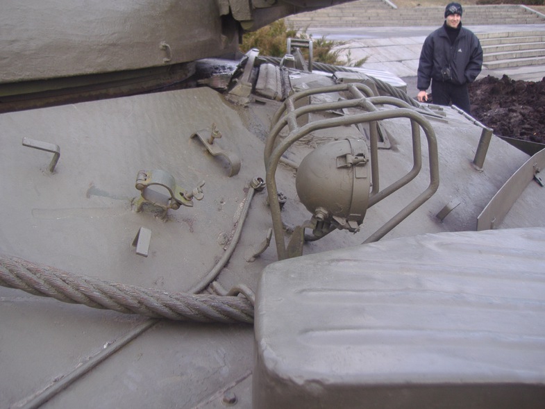

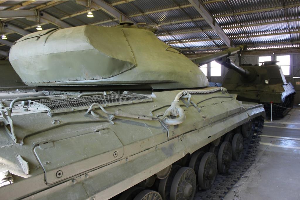

Uazik, А нет хороших фото правой носовой части - за ограждениями фар?

вэсэр, Sanchella, Спасибо.
Судя по всему, скобы (красные круги) предназначены для фиксации бухты троса, а прижимная пластина (желтый круг) служит, думаю, для прижима и фиксации бухты.

Правый кронштейн(возле ограждения фар) это упор для буксирного рыма, рым фиксировался хомутом, который в центре, и продеть туда ещё и трос проблематично. Трос видимо лежал сверху рыма и упирался в ограждение, хотя есть фото где трос обмотан и вокруг ограждения в том числе
DmitryShavrinДата: Четверг, 26.03.2020, 13:16 | Сообщение # 114
Сообщений: 3328
Репутация: 330
Да, судя по форме кронштейна, так оно и есть...
