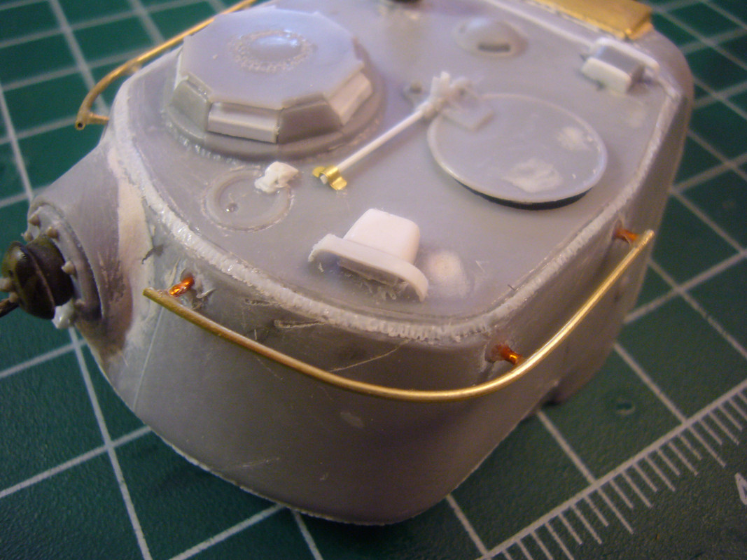

Если ещё актуально, то я делал поручни из полых трубочек на ножки из проволоки
Ого, кто-то пилил ВЭ wink Кстати, комбашенка у ВЭ гораздо ближе к правде, чем у Трубача.
Я все-таки сделаю поручни из пластиковых прутков, рассверленных с торцов. Мне с пластиком работать как-то привычнее, что ли.

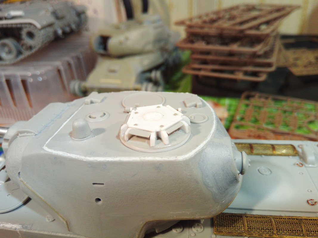

Цитата амкок ()
Ком башенку поближе можно и технологию.
Все довольно просто. Для начала срезаем башенку с крыши башни, затем с диска, на котором все установлено, срезаем все выступающее. Выводим диск на конус, затем приклеиваем к основанию-проставке из пластика 1 мм. Затем из пластика 1 мм вырезаем 10 одинаковых деталей, которые будут изображать бронировки перископов, и вклеиваем их. Потом приклеиваем сами перископы (я использовал остатки всяких прозрачных деталей от разных моделей), далее вклеиваем изкоробочные крышки-"реснички". По этим крышкам стоит выравнивать вертикальные бронировки, чтобы потом крышки не болтались, как г**но в проруби. Потом делаем из пластика 0,3 мм фальш-крышу, заклепки - 0,8 мм от MasterClub, имитируем верхушку колпака комбашенки из пластика 1 мм. В общих чертах так.
Пока делал комбашенку, меня внезапно осенило. Она - непосредственный прародитель немецких литых комбашенок на Тиграх и Пантерах. Только немцы пошли дальше и усовершенствовали конструкцию, добавив дополнительные перископы, расширив башенку и разместив в центре сдвижной люк. У нас почему-то эта конструкция развития не получила, хотя, на мой взгляд, выглядит интереснее "колпаков" на ИСах и "барабанов" на Т-34. Голова командира оказывается ниже уровня крыши башни, следовательно, менее уязвима. А все претензии к башенке на КВ-1С связаны, в первую очередь, со странными перископами, искажавшими картинку, и с неудачной компоновкой смотровых приборов на крыше башни.
Строил, строю и буду строить.

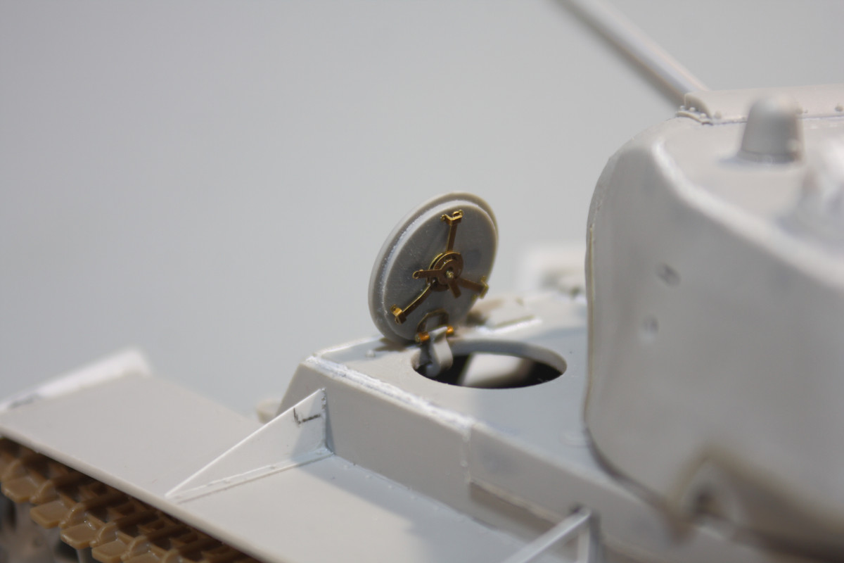

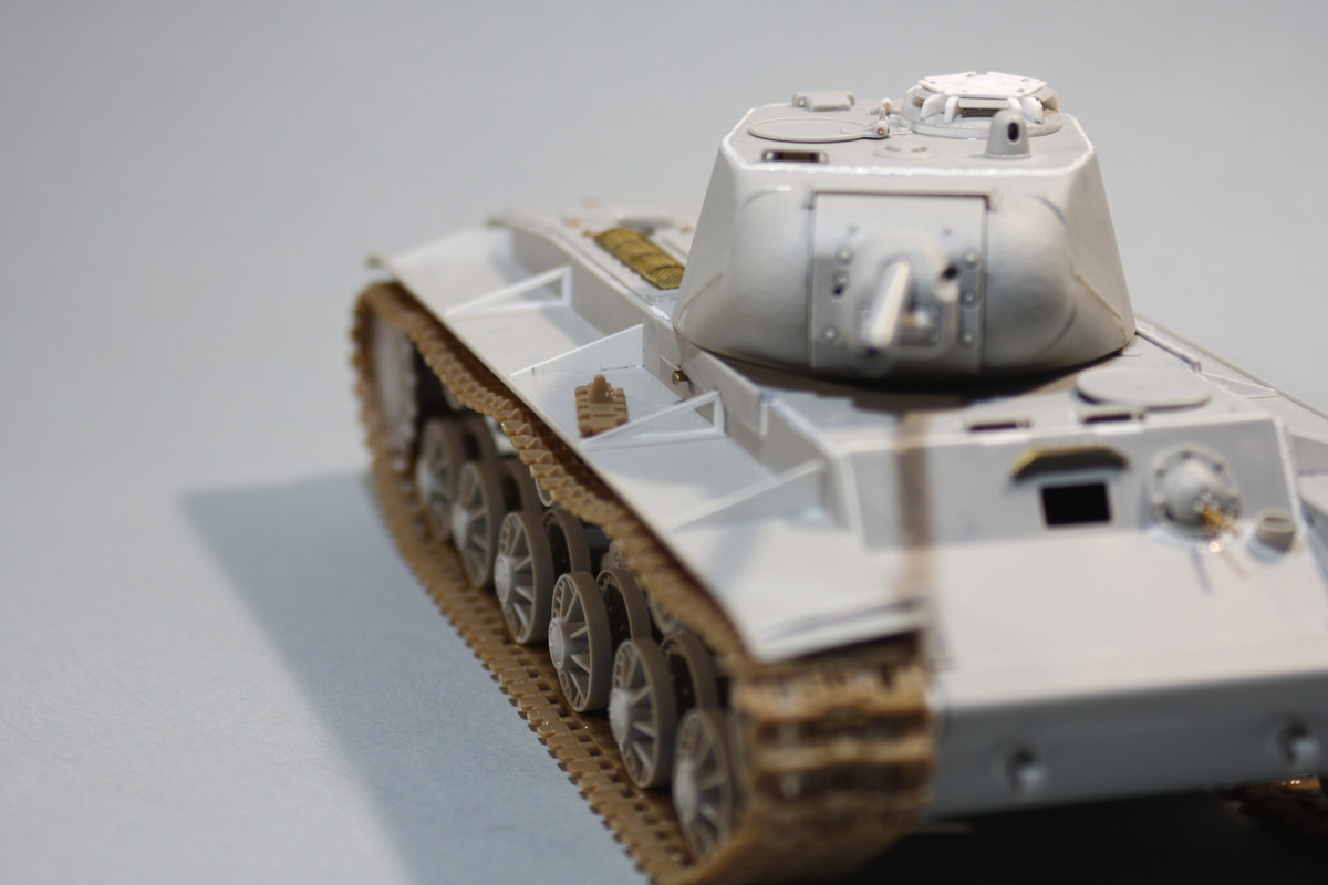

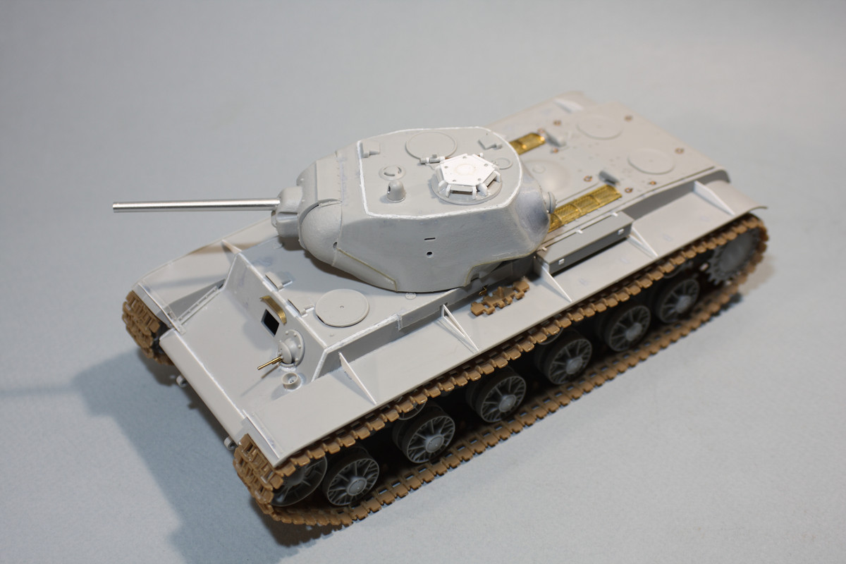

Продолжаем изкоробничать. КВ понемногу приобретает знакомые очертания, а после установки гусениц и надгусеничных полок стал похож сам на себя окончательно.
Траки мне очень понравились. Собираются практически на щелчок, без какой-либо подгонки. Собрал 88 траков в ленту, пролил сверхтекучим клеем стыки и ставь, пока не засохло. Очень приятные в работе гусеницы, чего, прямо скажем, не ожидал.
С надгусеничными полками пришлось немного повозиться, заменил все ребра жесткости на самодельные из листового пластика. Поставил сплошные и прорезные ребра через один, что было характерно для КВ-1С выпуска конца 1942 года. На левой полке прописался ящик ЗИП для пушки ЗиС-5 - так как Трубач его не дает совсем, позаимствовал из ИСа 2 от Драгона. Пришлось ящик подрезать с боков, в перспективе надо менять все петли и замки.
Сделал рабочим люк радиста и установил в него запирающее устройство, позаимствованное из набора КВ-2 от Part. В общем и целом, у стройки все отчетливее вырисовываются горизонты. Думаю, что в выходные можно будет приступать к покраске. Даже неловко как-то, только начал и уже заканчиваю. Изкоробка, однако!
