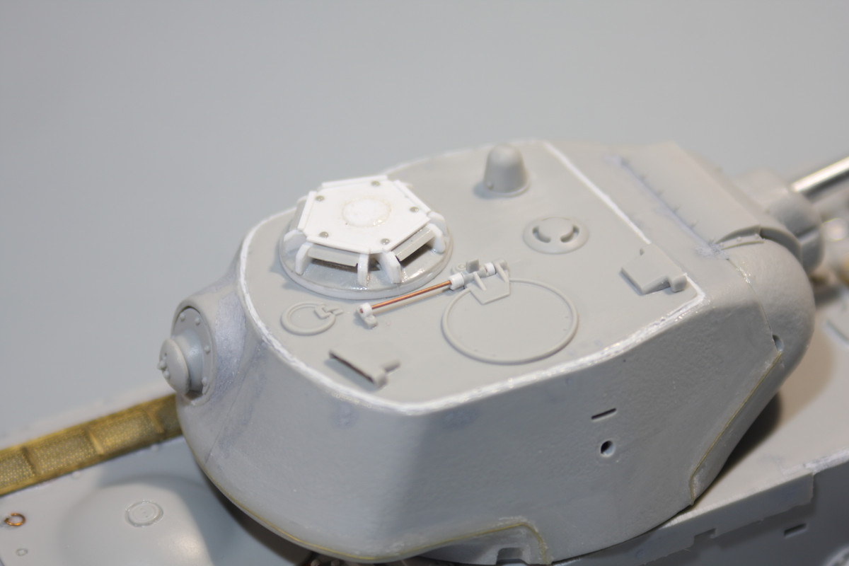

Всем привет! Что-то срубила меня лютая болезнь, хорошо, что не китайская, так что только сейчас начал приходить в чувство. Но стройку бросать и не думаю.

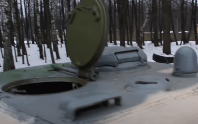

Так как я хочу сделать люки для посадки/высадки экипажа рабочими, задумался, а как же должен выглядеть башенный люк изнутри? На имеющихся фото о конструкции закрепленного на нем оборудования можно составить очень приблизительное предстваление:

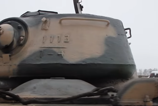

Посмотрите видео https://yandex.ru/efir?st...._player , там всё видно. Да и вообще работа матчасти для вдохновения.
reconmarine41Дата: Вторник, 21.04.2020, 14:06 | Сообщение # 84
Сообщений: 1494
Репутация: 140
Спасибо! Зашел на канал к дяде Ване, взял оттуда прямую ссылку. Яндекс-эфир для меня нечто мутное. К сожалению, часть видео без звука почему-то, да и хорошего крупного плана люка я так и не нашел. Выкладываю скрины того, что удалось увидеть.

на 10:32 ещё не плохой ракурс. Ну а так там просто г-образные кронштейны, сами запорные ручки изнутри крыши.
вот немного видно изнанку кронштейна

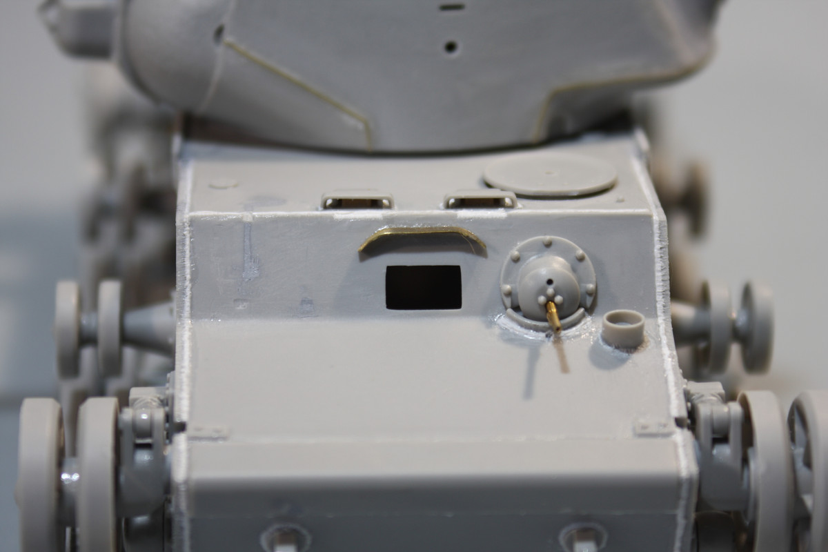

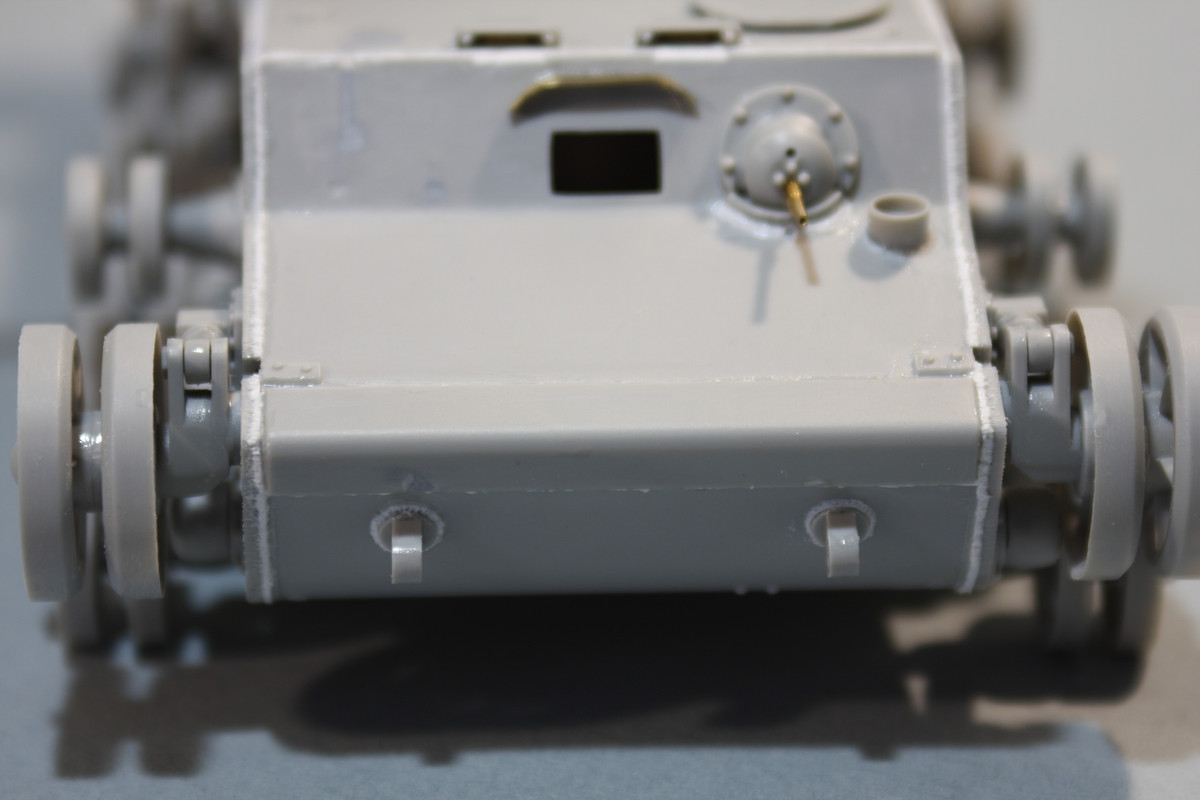

Репутация: 140

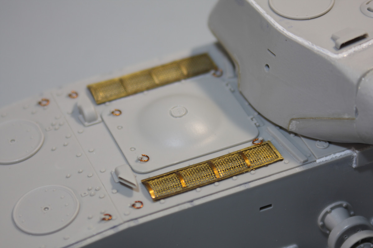

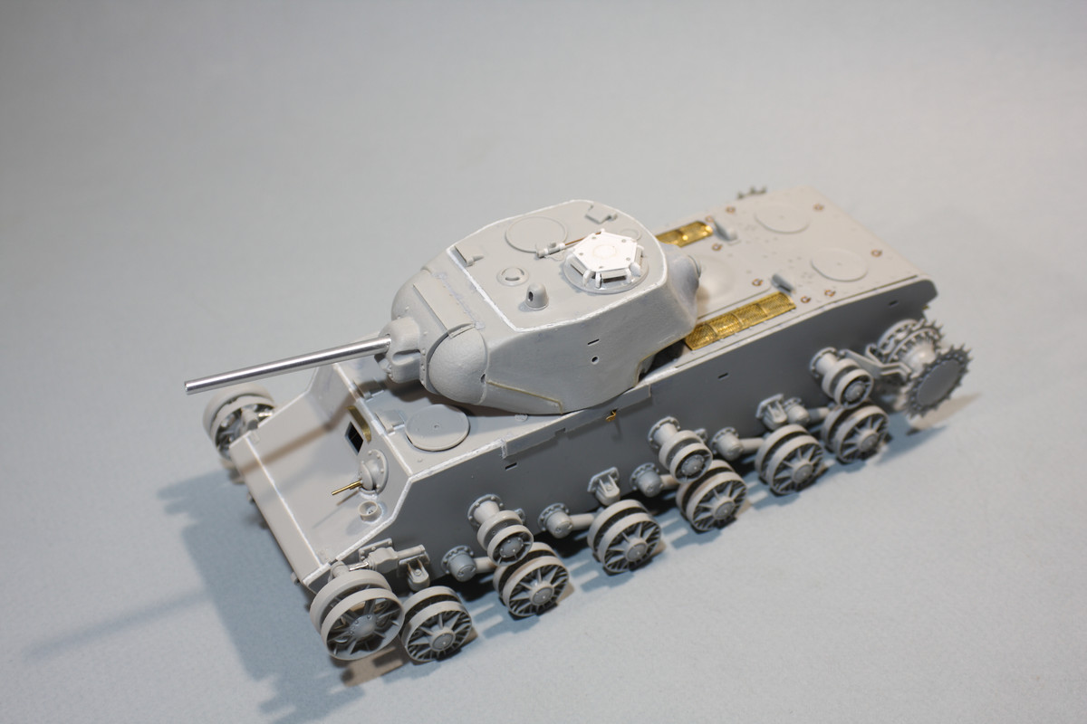

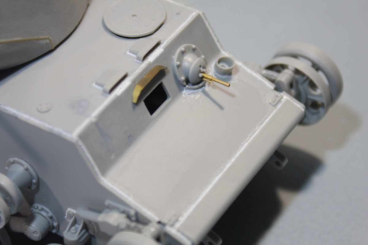

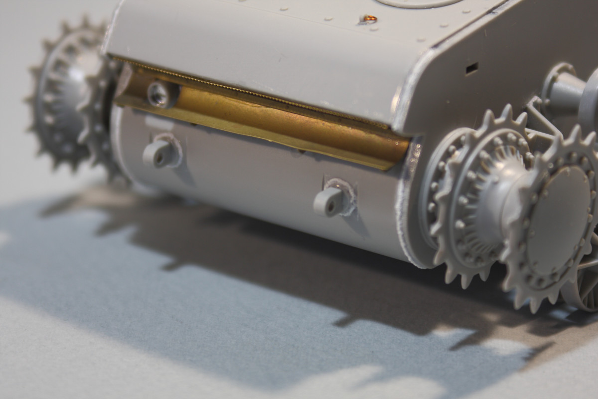

Думаю, что настало время продемонстрировать прогресс по стройке. Наконец-то, закончил сварочные работы по корпусу - до этой модели не приходилось варить настолько много. Трумпетер поскупился на сварные швы, а те, что дал, очень невразумительные, и их лучше переделать, чем оставлять.
Также взялся за металл - в ход пошло травление для КВ-2 от польской фирмы Part. Использовал из него решетки воздуховодов радиаторов, сетку под ВКД, а также кронштейны крепления буксировочных тросов. Сам набор оставил странное впечатление. Качество травления не вызывает вопросов, оно очень и очень высоко, а вот комплектация очень спорная. Есть травленые грязеочестители ведущих колес, которые я и не подумаю применять - в травле они становятся абсолютно немасштабными по толщине, но нет крепления фары и клаксона - отчего, почему - неведомо. Набор травла для КВ от Микродизайна по комплектации выглядит гораздо интереснее, пускай и немного ниже качеством изготовления. Именно поэтому для КВ-1С я пустил на раздербан партовское травло, а для проекта по ЧКЗшному КВ припас Микродизайн.
По башне продолжился выпил литьевых швов (пока с непонятным результатом), а также почти закончен перепил комбашенки и заменен торсион открывания башенного люка - люк теперь рабочий. Еще у меня в загашниках есть ДТ от Zedval - один ДТ я уже установил в шаровую в корпусе, а второй установлю в башню.
Думаю, что временно надо прервать сварочные работы и обратиться к тракам. После их сборки можно будет навесить надгусеничные полки, допилить все недопиленное на них, а уже потом заканчивать башню. В целом, работы примерно на неделю еще, и можно красить.
Строил, строю и буду строить.
bublik88Дата: Вторник, 21.04.2020, 18:00 | Сообщение # 88
Сообщений: 1009
Цитата reconmarine41 ()
Я так понимаю, что на ИСах люк был идентичен:
    Мне кажется что да. Идентичен. Либо изменения настолько малы, что визуально не обнаруживаются по фото.
К вопросу о том как пачкалась техника. Крыша башни и люк забрызганы грязью.

StasHobbiesДата: Вторник, 21.04.2020, 20:34 | Сообщение # 90
хорош, травленка от когого производителя?
