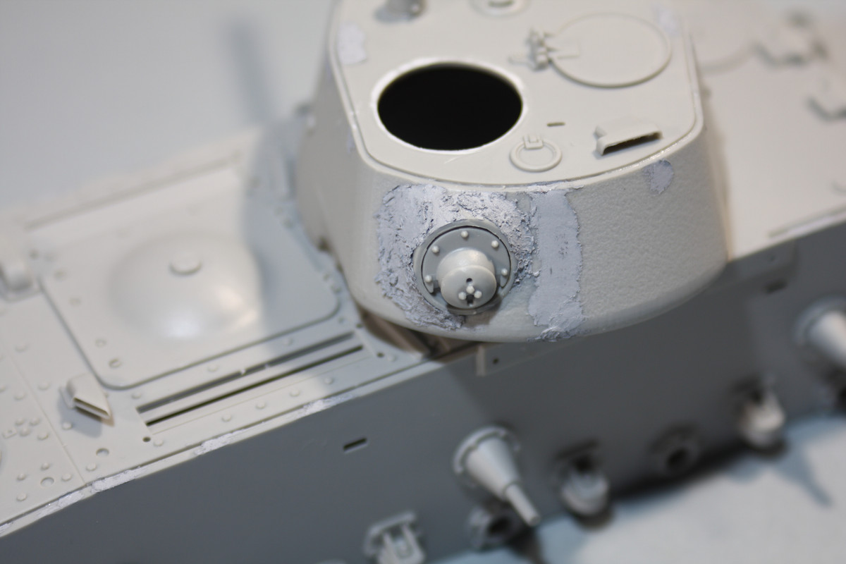

| За вчера немного продвинулся вперед - собрал шаровые пулеметов, срезал с башни лишнее, зашпаклевал щели - стыковка половинок башни та еще. Пришлось расчехлить шпаклю и для прилива шаровой установки на башне - Трубач сделал ее слишком цилиндрической, надо выводить ее на конус. Заделал все лишние отверстия и пазы - в любом случае кронштейны навесного оборудования, проводку, поручни, скобы и так далее буду делать из проволоки, листового пластика или пластиковых прутков, и где-то лишние углубления вовсе не нужны, а где-то лучше их просверлить самому, как на левом борту башни - не знаю, откуда Трубочист взял такое расположение поручней.

Есть, правда, одна проблемка. На крыше моторного отсека Трубач дает планки защиты погона башни, которые наваривались примерно с апреля 1943 года. Для нашего декабрьского "кваса" они совершенно не в дугу, но срезать их аккуратно, не повредив болты по соседству, сложно, а перебалчивать крышу МТО в мои планы не входит. Есть два варианта - забить, сделав вид, что в процессе ремонта танк получил крышу от более поздней машины, или выбрать основной массив бронировок сверлами, а затем зачистить остатки. Первый вариант хорош тем, что можно при окраске поиграть с разными оттенками краски - сделать бронелист более выгоревшим, чем остальной танк и другого оттенка, второй - танк приобретет более заводской вид. А что ближе уважаемым зрителям?

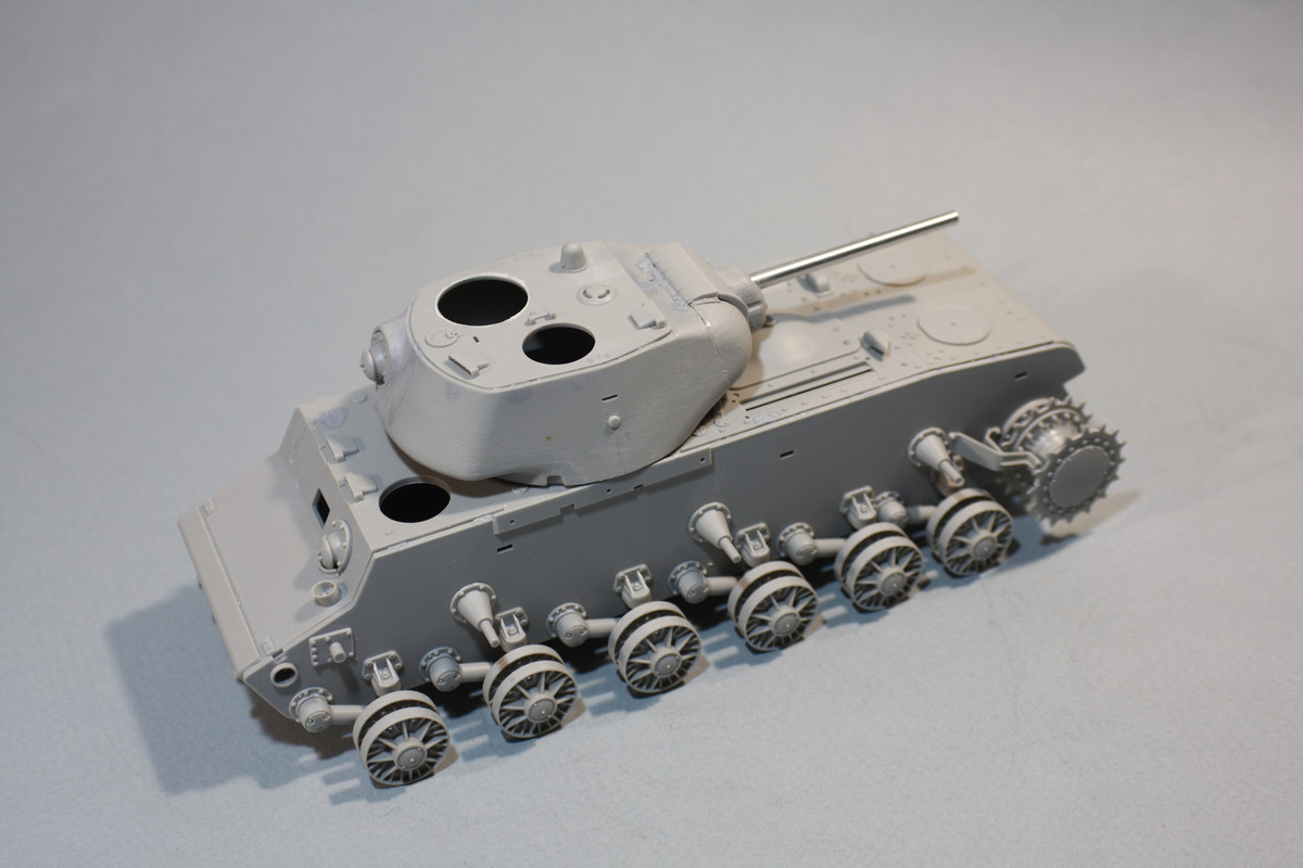

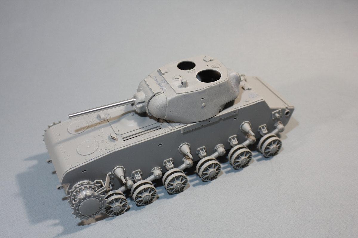

| За вечер собрал большую часть ходовой. Удивила прекрасная стыковка балансиров с корпусом - все собирается без клея, практически без люфтов. Так как мне предстоят обширные сварочные работы, то возможность собрать ходовую на сухую, а затем все снять - отличный бонус.
Долго думал и решил сделать люк-пробку мехвода открытым - так будет гораздо интереснее, чем стандартный изкоробочный вариант.

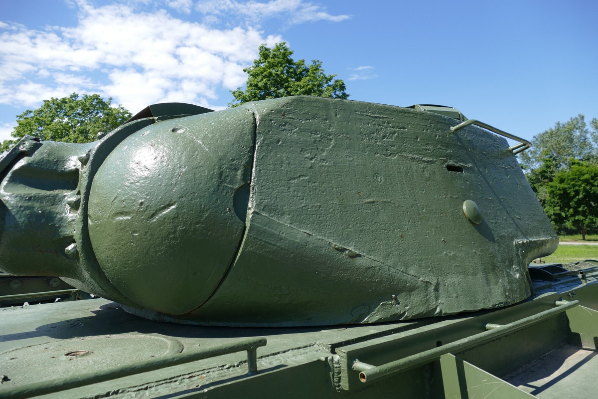

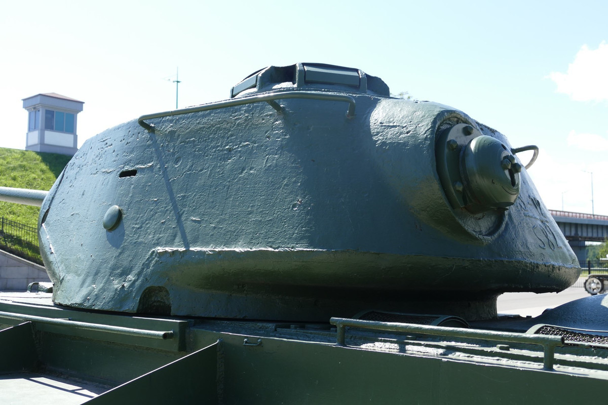

| Пока что есть только один нерешаемый вопрос - как имитировать литьевые швы на башне. Трамп дал какие-то межевые валы, а не швы, возможно, это была попытка имитировать сварку, которой там быть не должно. Само собой, я их сточил, но как сделать реалистично, пока не придумал.

| Попробуйте на куске пластика следующий способ:
Наклеиваются две полоски канцелярского скотча с узкой щелью между ними. Щель - место шва. Промазываете эту щель жидко разведённой растворителем (не клеем!) Тамиеской шпаклёвкой. Снимаете скотч и сушите шпаклю до полного высыхания. Если она была достаточно разведена, то на пластике должен получится длинный бугорок, довольно шершавый на вид. Если он через чур шершав или недостаточно прочен, то можно пройтись сверху модельным клеем. Ну и иголки ещё никто не отменял))))))))

Цитата Ankay (  ) Наклеиваются две полоски канцелярского скотча с узкой щелью между ними. Щель - место шва. Промазываете эту щель жидко разведённой растворителем (не клеем!) Тамиеской шпаклёвкой. Снимаете скотч и сушите шпаклю до полного высыхания.
Спасибо, думал об этом методе, но главная зрада в том, что эти швы треугольные в сечении. Есть идея усовершенствовать ваш прием. По линии шва наклеить ребром тонкие полоски листового пластика, а потом уже проделать операцию со скотчем и шпаклей.

| Тогда проще приклеить тонкую проволоку - волосок из многожильного провода- и промазать чуть подсохшим Локтайдом. Он после полного высыхания даёт неровную, шершавую поверхность.
