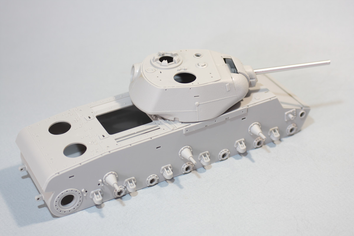

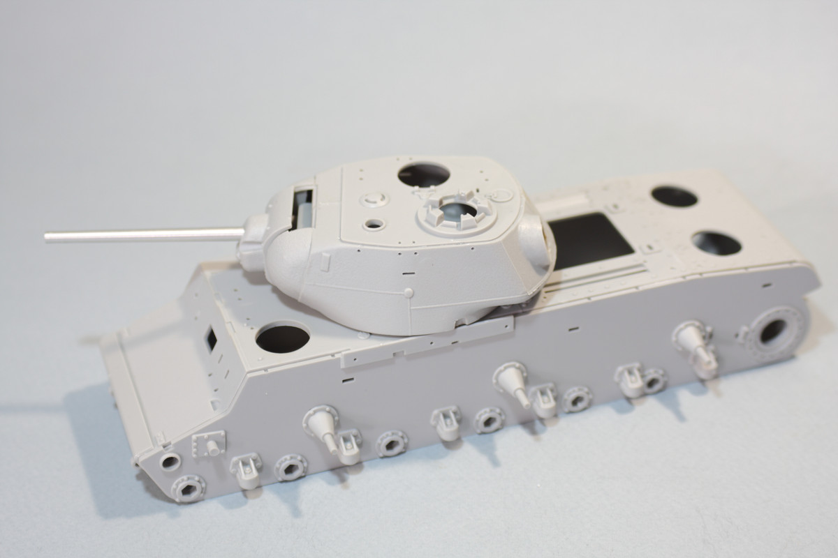

Вчера забрал посылку и немедленно выпил вскрыл коробку. Что мы имеем? Собственно кит, в котором, в качестве приятного бонуса, помимо литников, идут точеный ствол, металлические тросы, небольшая плата травления с дефлектором и козырьком лючка мехвода и наборные, а не полунаборные, как в остальных КВ от "трубача", траки. "Прицепом" заказал два точеных ствола для ЗИС-5 - алюминиевый от RB Model и латунный от Magic Models. Оба ствола имеют перед изкоробочным неоспоримое преимущество в виде нарезов в канале ствола. Один из них пошел на КВ-1С, а второй был взят для проекта по ЧКЗшному КВ осени 1941 года. Концепция стройки проста - построить модель без особых запилов и напрягов. В целом, содержимое коробки соответствует машине выпуска после января 1943 года, о чем говорят поручни на башне и корпусе, дополнительные топливные баки и траки без скосов. Поэтому и прототип был подобран максимально соответствующий модели - КВ-1С неизвестного подразделения, сражавшегося на Миус-фронте летом 1943 года. Танки этого подразделения отличаются довольно яркой маркировкой в виде тактического номера, вписанного в горизонтальную белую полосу вокруг башни.
В процессе стройки планирую задействовать следующие компоненты:
- Кит от Трубача;
- Ствол от RB Model;
- Точеные стволы пулеметов ДТ;
- Отдельные элементы травления от Part для КВ-2, не нужные для стройки КВ-1, а также травление для КВ-1 от Микродизайна.
Поскольку наборные траки вполне прилично выглядят, а сильно вкладываться в этот проект я не хочу, то покупка рабочего металла, ценой сравнимого с самой моделью, не планируется.
Концепция окраски и везеринга будет довольно проста - сильно топить в грязи танк я не буду, зато припылю как следует. База 4БО с мягкой цветомодуляцией, сколы по технике "Лак для волос" и рендеринг маслом по Майклу Ринальди - на мой взгляд, отличные ингредиенты для изысканного модельного блюда.
В качестве референса будет использована книга Максима Коломийца по КВ-1С и КВ-85, а также статья Юрия Пашолока на Warspot и валки карабусельского КВ-1С из музея Прорыва блокады Ленинграда.
Так как вчера был объявлен день отдыха от везеринга изрядно мне надоевшего Тигра 2, а травление для М46 Patton I застряло на короновирусных пустошах нью-йоркщины и неизвестно, когда изволит прибыть, наскоро скидал корпус и башню танка. Сразу был намечен фронт работ - по технологическим причинам, подавляющее число сварных швов на корпусе и башне Трубочист не изобразил. Также требуется коррекция расположения литьевых швов на башне, устранение стыков, добавление литьевых номеров, имитация следов резки металла и тому подобные мелкие доработки. Из неприятного - пластик твердый, плохо обрабатывается и имеет свойство расслаиваться. При монтаже стопоров-ограничителей хода балансиров заметил, что штифты, на которых они монтируются, лучше срезать нафиг и приклеить детали прямо на посадочные площадки - в противном случае, штифты не дадут приливам на верхней части ограничителей лечь вплотную к площадке. В целом, все остальное прошло без заметных проблем. Думаю, что в ближайшие пару вечеров соберу все, что не требует хирургического вмешательства, после чего вернусь к многострадальному Тигру, чтобы по его окончании взяться за эту стройку всерьез. Не переключайтесь.
