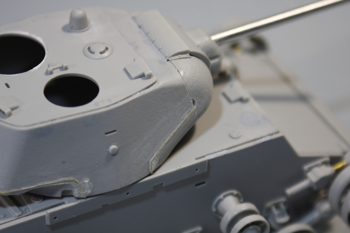

Особенный рельеф и не нужен. Я изкоробочный довольно сильно сгладил, все же до "гайки" КВшным башням очень далеко. Вечером попробую разные способы изготовления швов и таки их изготовлю.

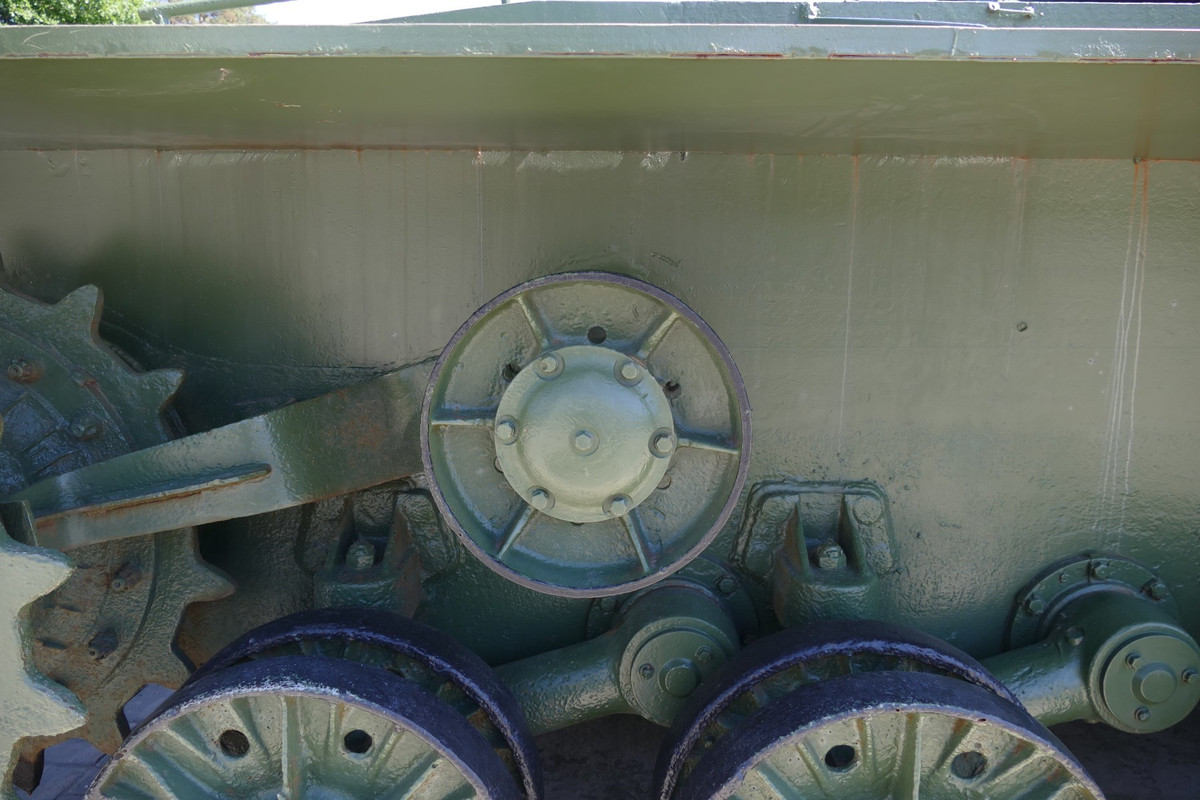

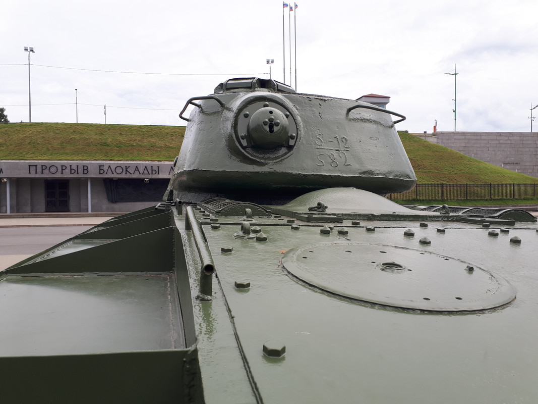

Думаю не стоит, тем более задел уже все же для "изкаропки" хороший  smile  Кстати, в августе 2019 лазил я по этому танку, в прямом смысле этого слова.
Да что ж такое! И вы туда же))) на соседнем ресурсе только ленивый не написал мне, что лазил по этому танку тогда-то и тогда-то, а я, бывая в СПб чуть ли не по 5 раз в год, до сих пор так до этого музея и не доехал.

Я бы сказал, что у Трубача швы изначально не похожи сами на себя. А теперь их вообще нет, так как я их снес.

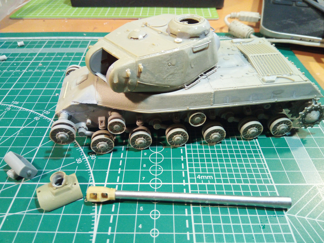

Бонусом и сам ИС. Надо будет достроить старичка. Правда, когда его отмывал, потерял устройство регулировки левого ленивца. Впрочем, оно не сложное, сделаю заново.

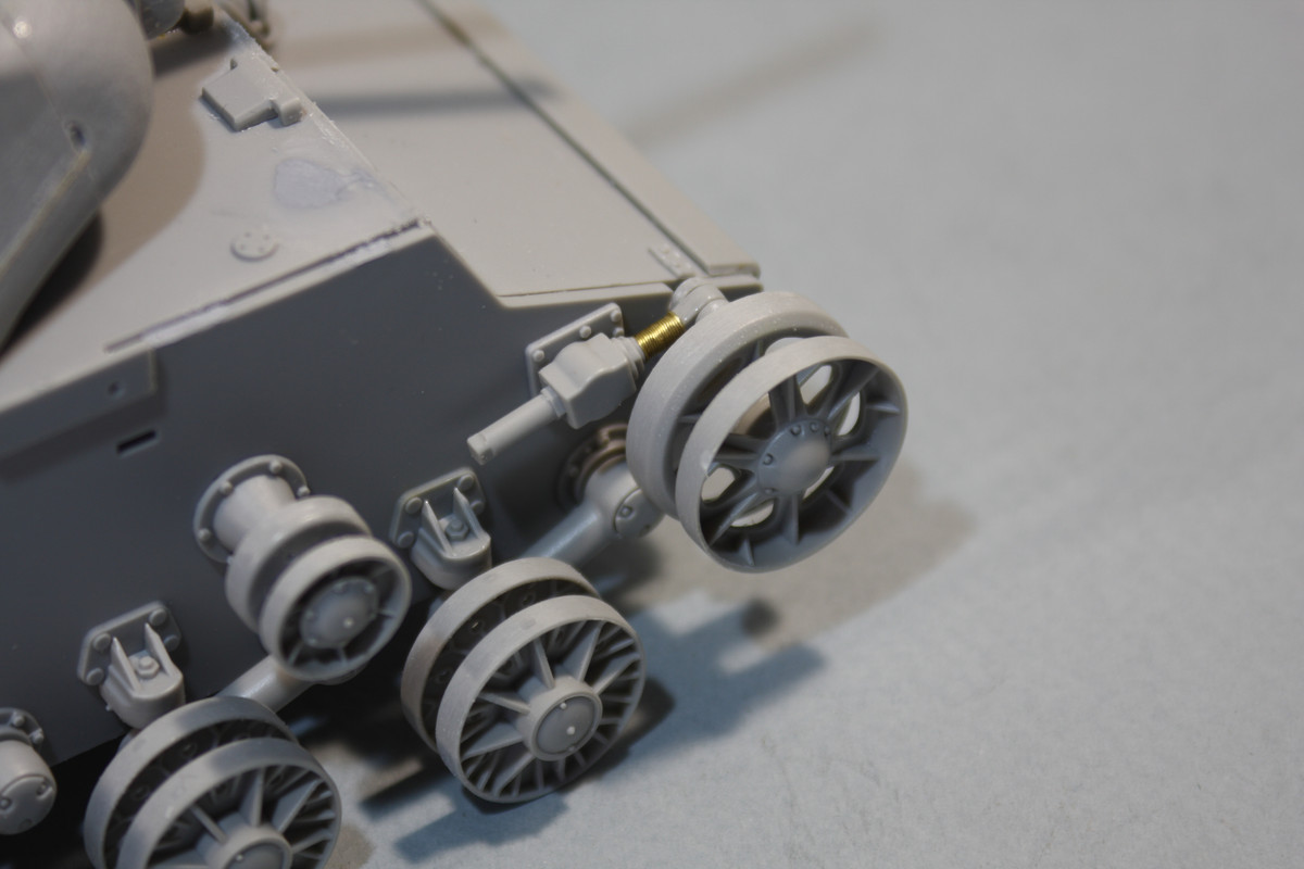

Вчера дособирал ходовую часть, а также заморочился с литьевыми швами. Метод при помощи тонкой проволоки и суперклея после проведенных испытания показался мне наиболее удобным и приемлемым. Главное - после высыхания клея шкуркой вывести нужный профиль, если результат не устроил, операцию можно и нужно повторить - пролить клеем еще раз.
На устройстве натяжения гусеницы имитировал винтовую резьбу, навив проволоку 0,2 мм. Получилось немного не масштабно, но, учитывая место этого узла, будет видно достаточно, чтобы знать, что там винт, а не цилиндрический кусок пластика.
Вообще, резко начинает заканчиваться то, что надо собирать. КВ это не М46, Першинг, Пантера или, тем более, Т-80У, после сборки основных узлов собирать-то и нечего. Думаю, что сегодня можно будет приступать к сварке.
