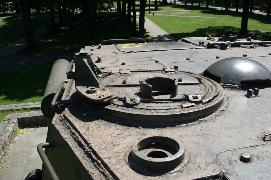

Товарищи! Что я делаю не так? Но я ни как не могу состыковать эти детали. cry Везде и всюду получаются ступеньки. Думаю, что на самой машине такого быть не должно?
Добавлено (10.11.2011, 07:49)
Как оказалось, эта ступенька есть и на "живой" машине.
Может кто-то подкинет ракурсов "с верху"? Желательно без доп баков.
С уважением, Илья.
Со мной можно на "ты"
Мы Русские! Мы победили!
Сообщение отредактировал Supplicium - Четверг, 10.11.2011, 07:56
АрчелДата: Четверг, 10.11.2011, 08:07 | Сообщение # 14
Сообщений: 563
Репутация: 14
Да вроде не наблюдается таких переломов:

Supplicium, ты не правильно приклеил задний бронелист.поэтому у тебя и щель.он должен быть выше.сам попался на эту дочку.посмотри внимательно валки.А ступенька там была
