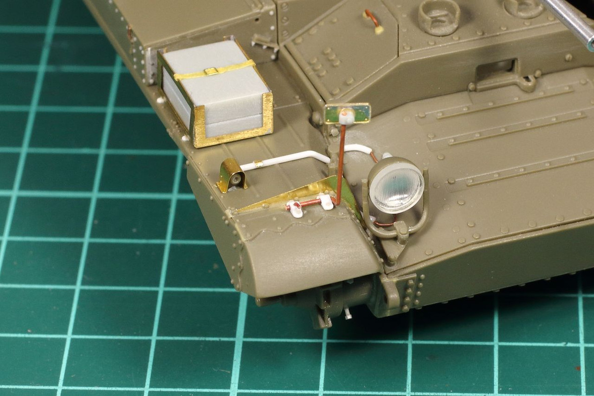

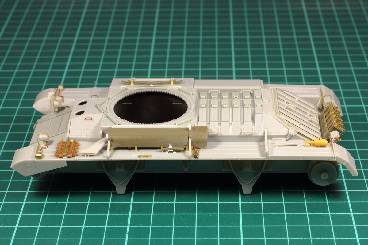

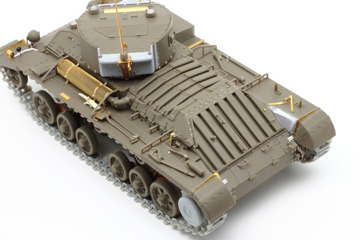

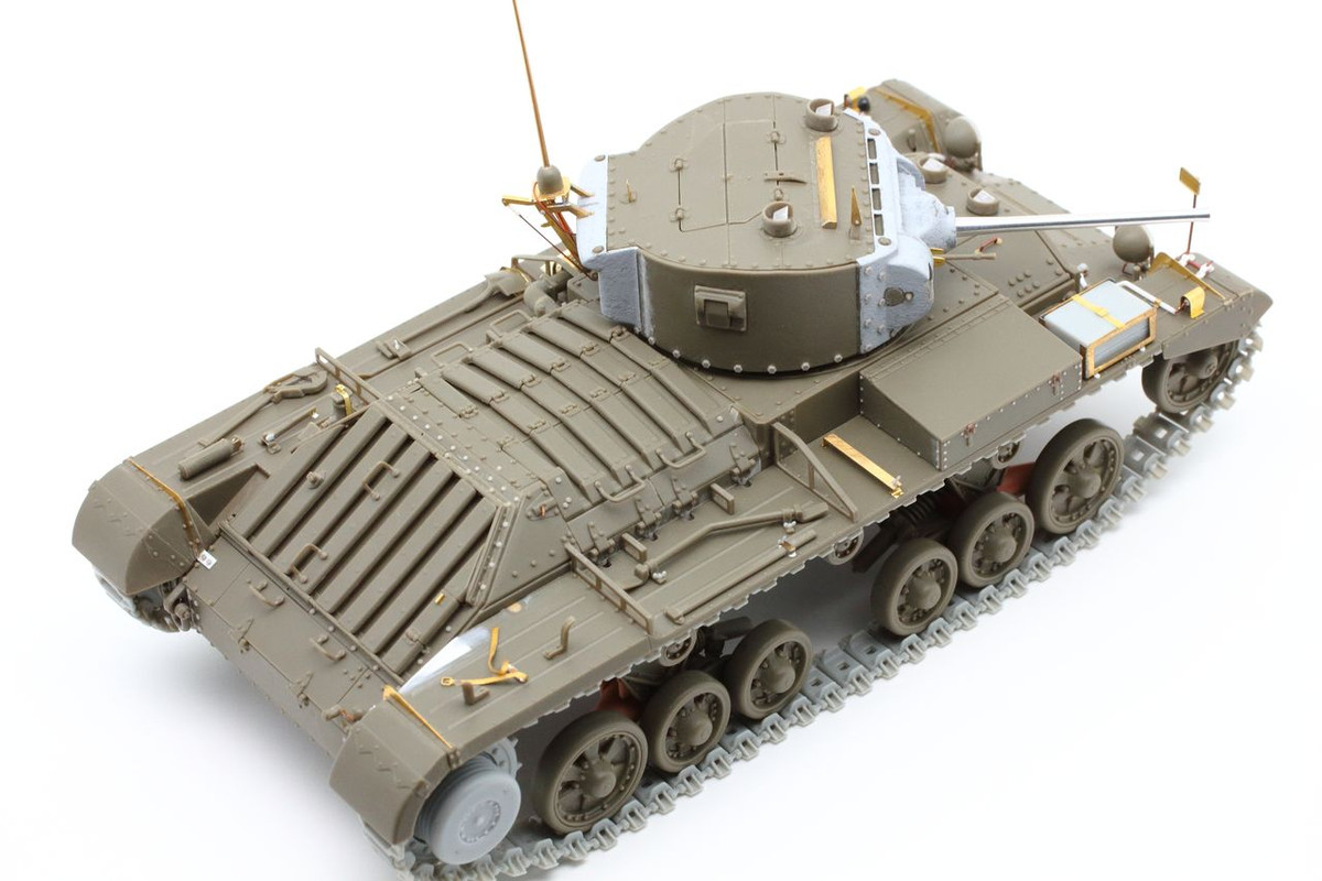

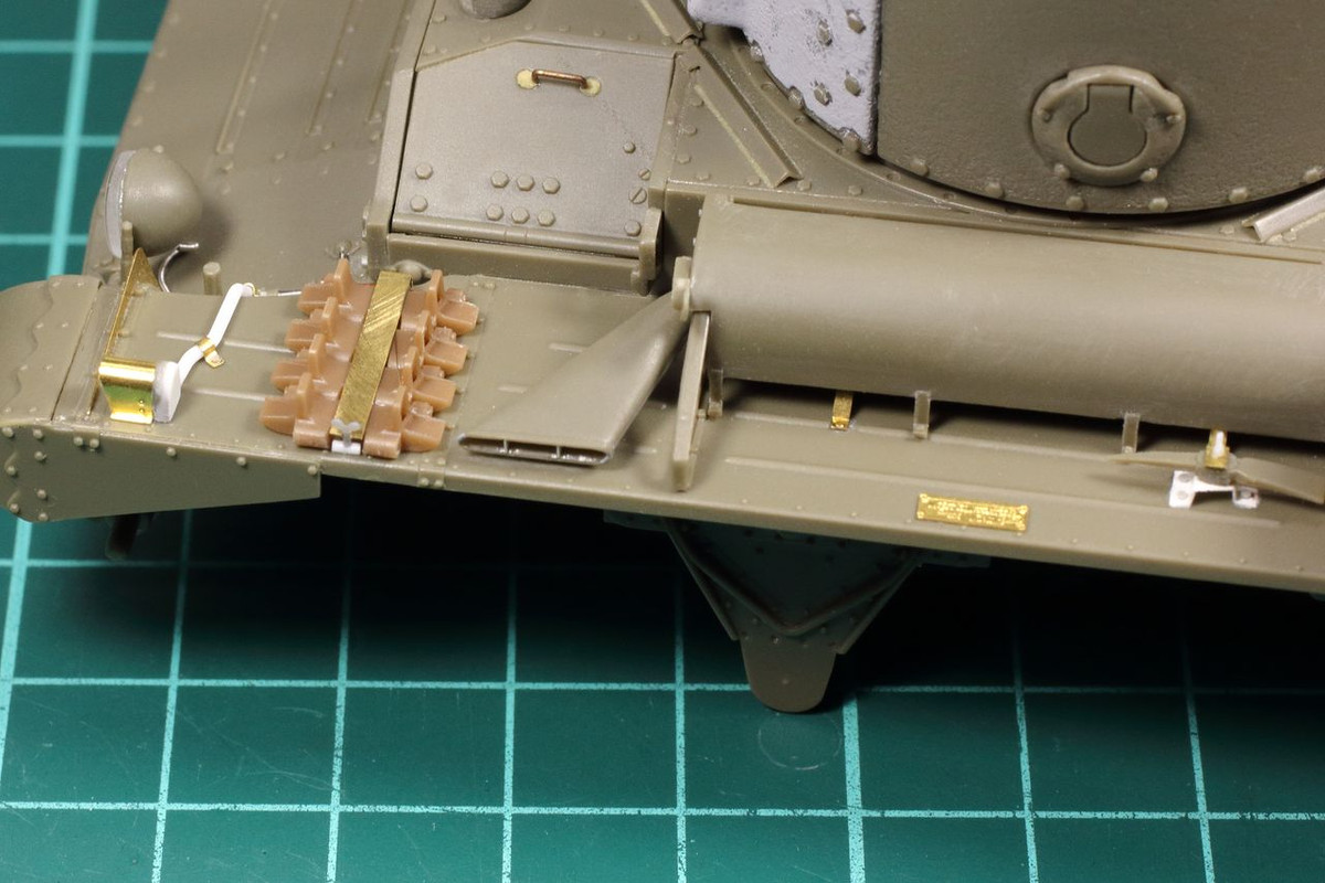

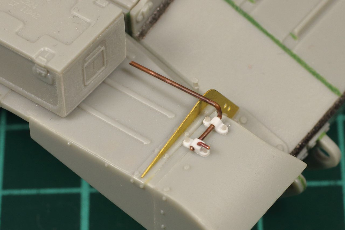

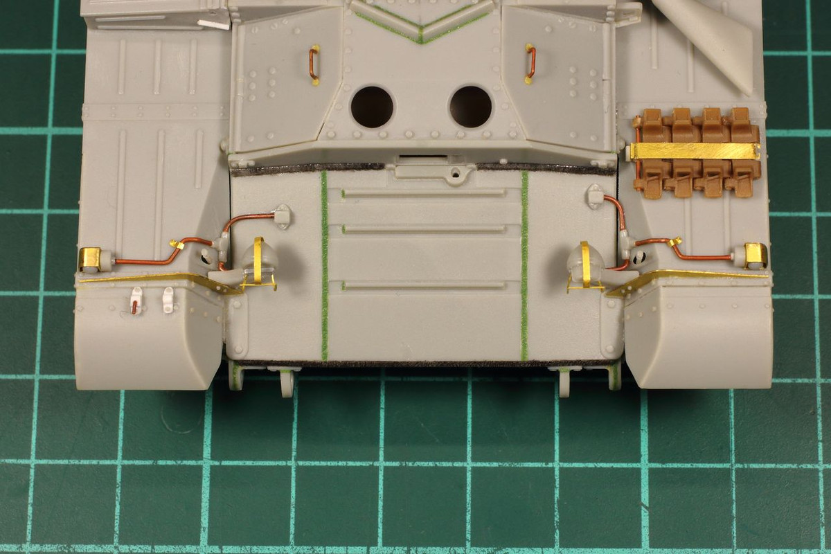

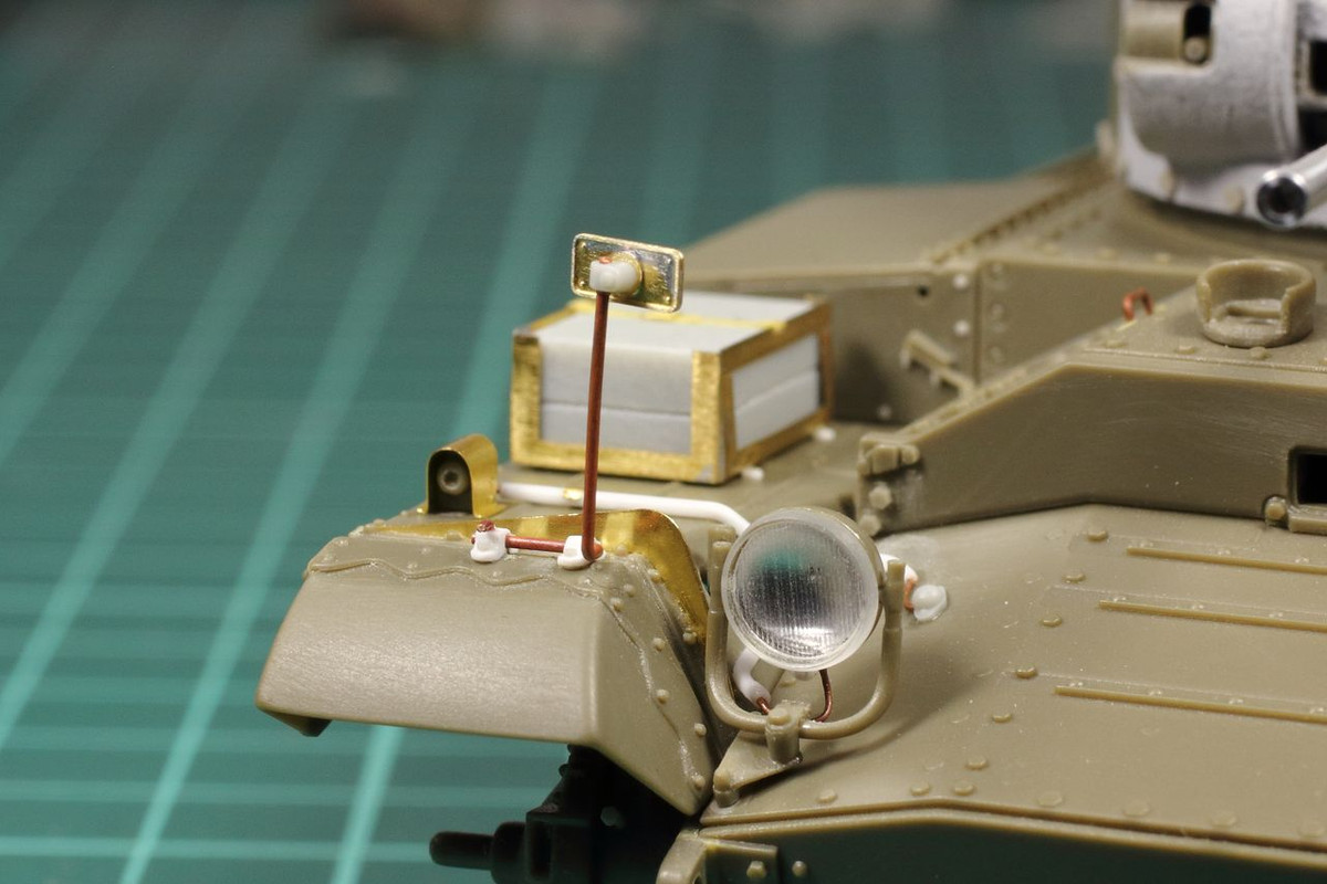

Следующий элемент, который дался мне непросто - зеркало заднего вида. То что изображено в наборах - никакой критике не поддается. Пришлось изображать самостоятельно. 4 комплекта (на Арчере его не было, слава богу). На Mk.I поставил в разложенном виде, на Mk.III - в сложенном, на Mk.XI - сложенное крепление. На Бишопе - думаю еще как...
Ну, работа с корпусом Mk.I закончена  smile
Добавлено (21.10.2023, 20:15)

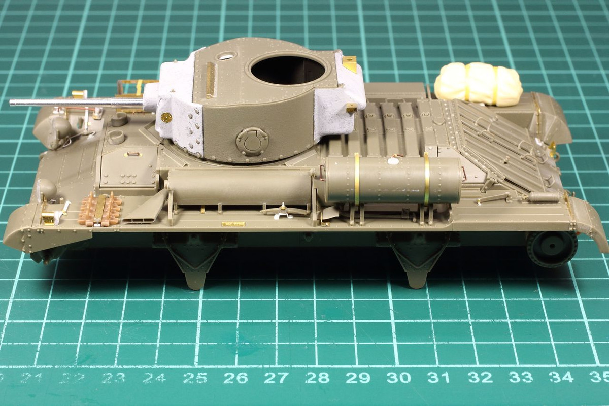

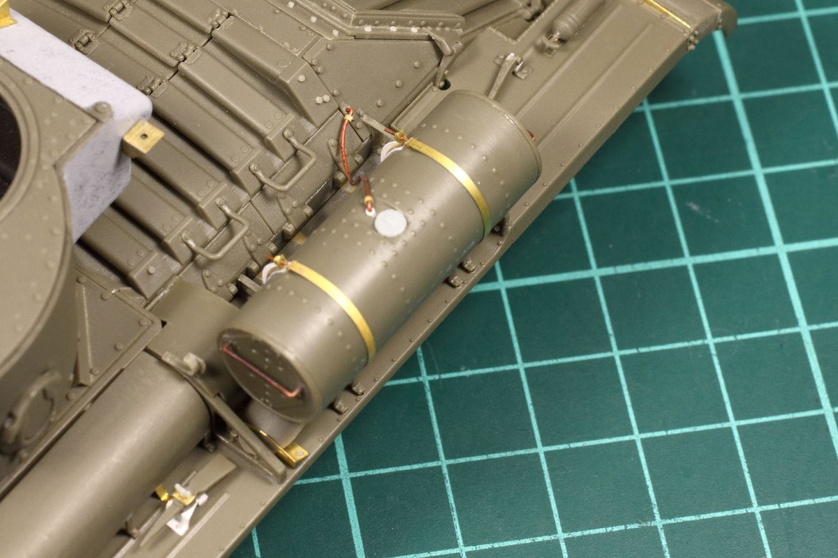

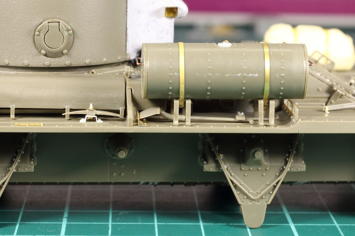

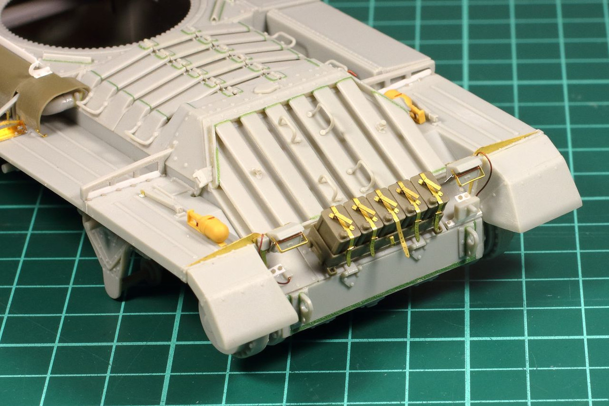

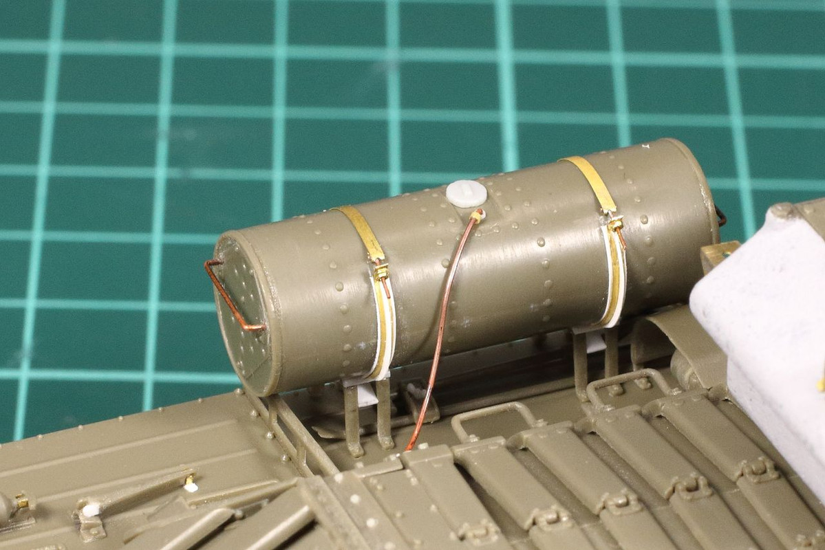

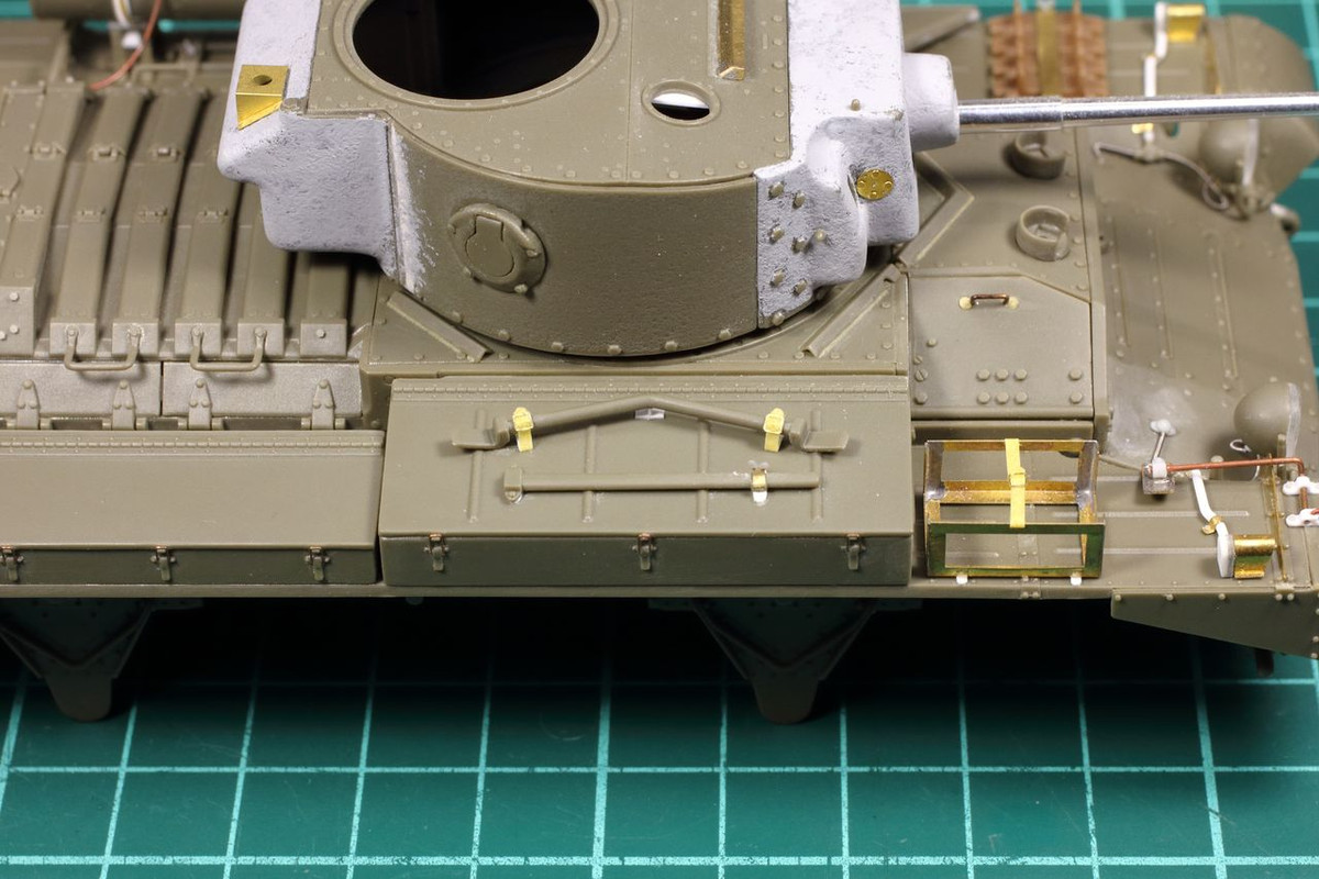

Закончил с полками Mk.III
Снова мелочевка съела много времени, руки пришлось приложить ко всему. Особенно доставил бак. Долго разбирался как оно там вообще крепилось, изобразил что то похожее.
Работы по корпусу Mk.III закончены.

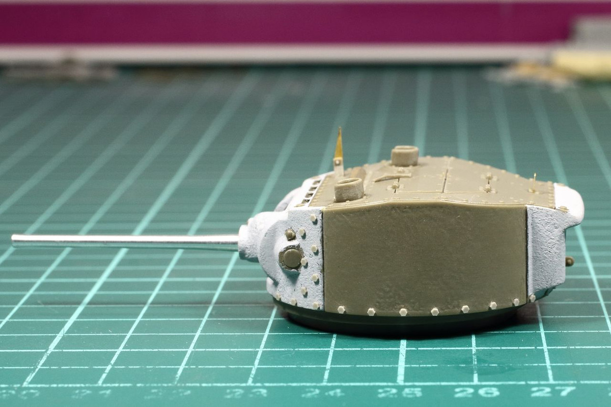

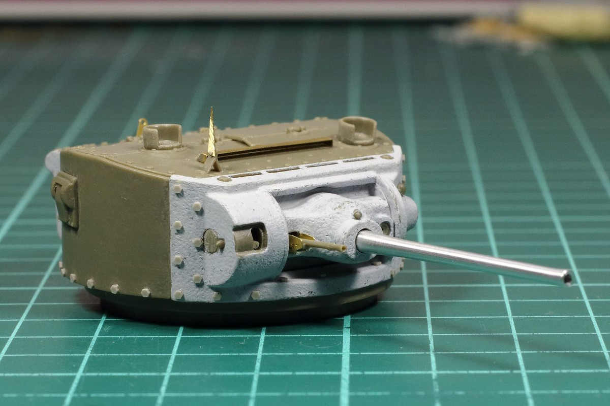

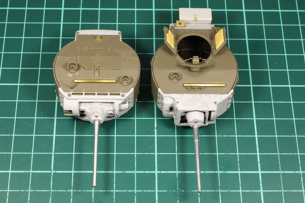

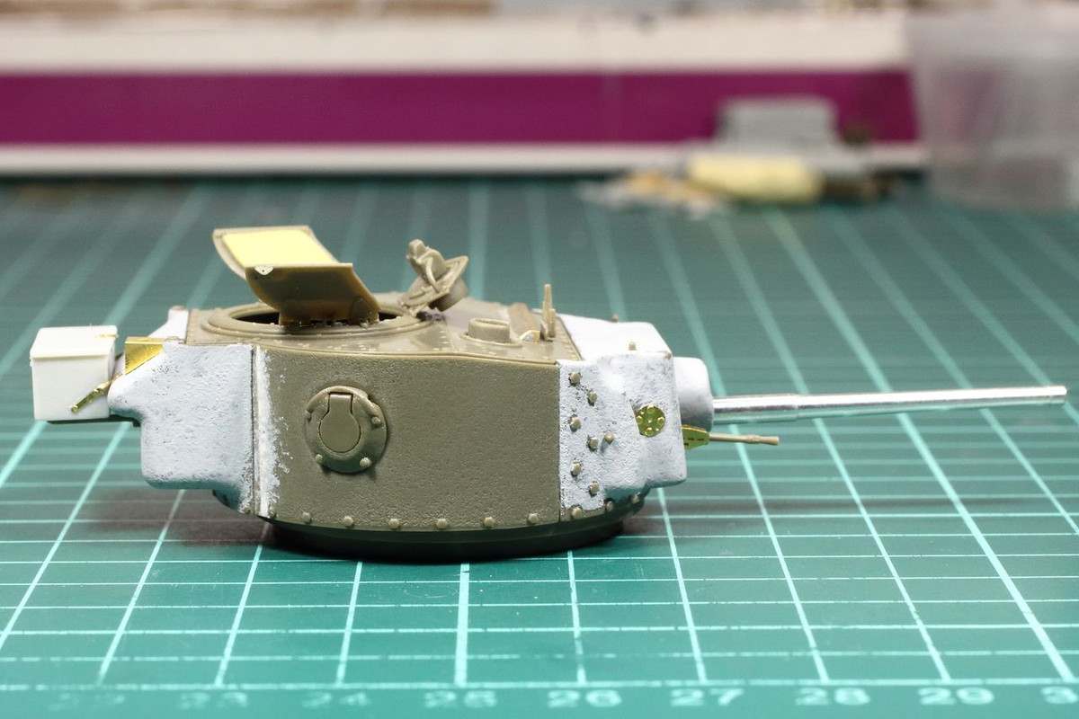

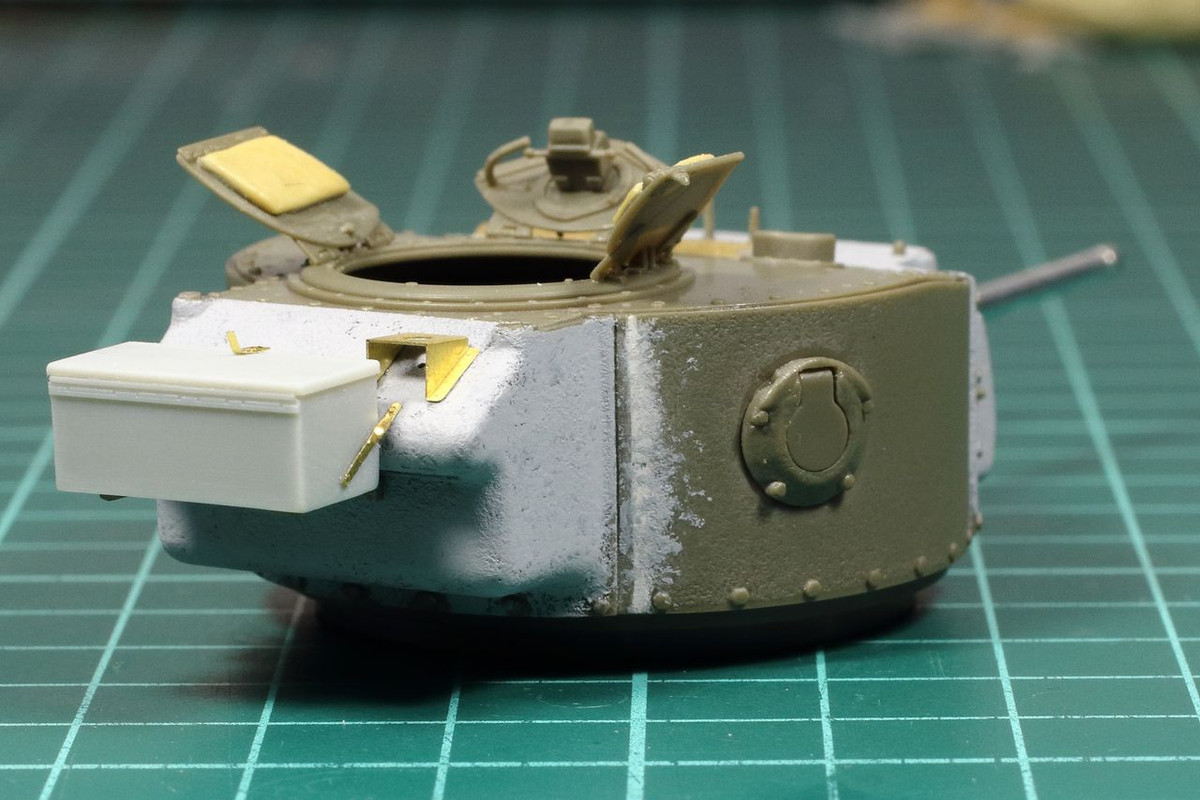

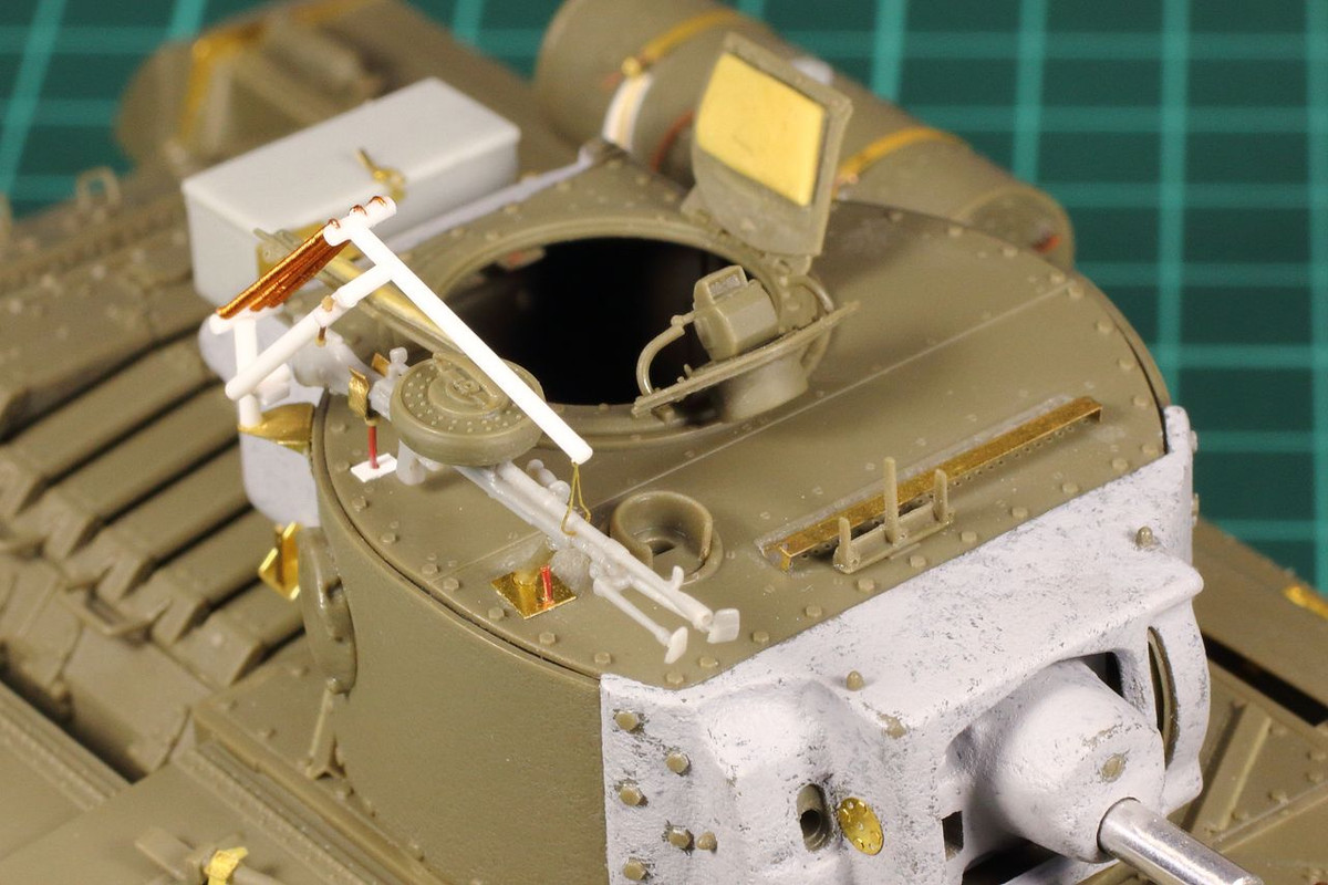

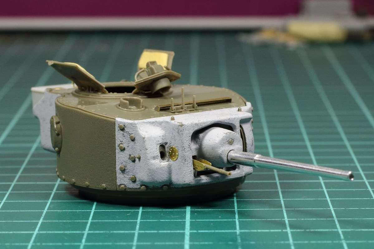

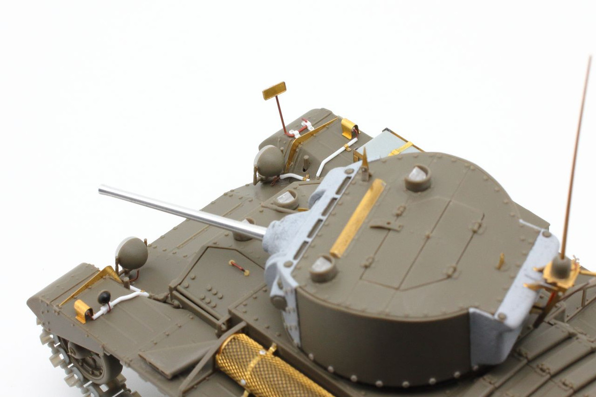

Решил двигаться в сторону финиша первых двух моделей. Сегодня про башни Mk.I и Mk.III.
АФВ неплохо воспроизвели башни своих моделей, но не без нюансов. Первое и общее для всех - разбивка на детали. На Валентайнах передняя и задняя детали литые, борта - катаные. И если слева по ходу на моделях рабивка соответствует, то справа - нет. То есть надо стык шпатлевать и пропиливать там где он был. Фактура катаных листов передана очень странно. Болты на Mk.III вполне удались, на Mk.I пришлось менять на Мастерклуб. Очень понравились как исполнены BESA.
Mk.I
В наборе был ствол Mk.9, более чем поздний, поэтому пришлось изыскивать в запасах Mk.8 (разница в отсутствии ступеньки на более раннем стволе). Также корма башни была переделана в самый ранний вариант, с прямым приливом. В производстве они совсем недолго были, самые первые машины с ними шли. Еще ранние башни отличались тем что пистолетный порт был только с одной стороны. Литые детали были отфактурены, мелочи доработаны до приемлемого уровня. До финала осталась последняя деталь - антенна Mk.11 с фурнитурой.
Mk.III
Здесь без переделок, из доработок то что озвучено выше. Забашенный ящик взял от Бронко Mk.XI, у АФВ он вышел хуже. Не понравились подушки на створках люка, слишком плоские и широкие. Перелепил.
На этой башне остались антенны Mk.19 и еще один мудреный элемент.

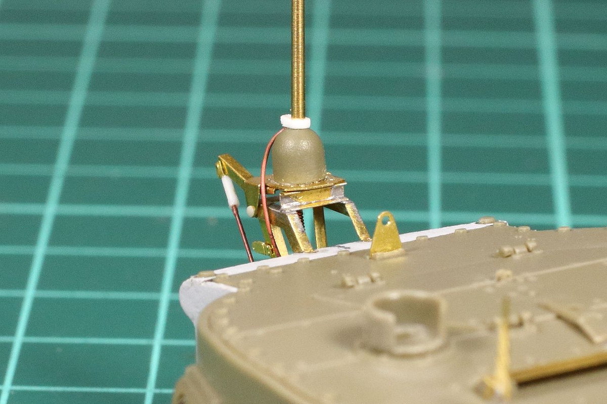

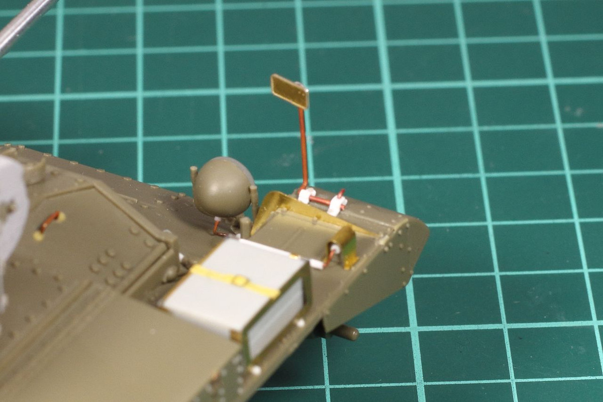

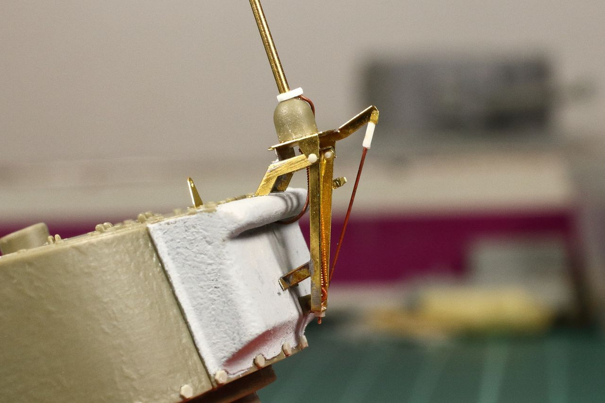

Итак, последний элемент на Mk.I - антенна радиостанции Mk.11
Британский инженерный гений оторвался вовсю! Зачем такая конструкция - понять своим умом я не могу. Но что имеем, то и надо воспроизвести. Сама конструкция платформы даётся в виде ФТД в базовом наборе АФВ. Очень похожа на себя. Надо только собрать :)))
Собирал на пайке, можно собрать в рабочем виде, что я и сделал. Но по итогу все равно выбрал вариант в котором оно будет на модели и зафиксировал. Базу тоже взял из набора. Антенна от Orange Hobby. Пружину, провод и тросик колхозил сам, по принципу "чтоб похоже было".
Ну вот, первый из пяти собран. По тракам скажу еще пару слов. Впереди финальная фотосессия и продолжение стройки.
P.S. Ошибся с моментом присоединения провода к антенне. Он должен быть не над колпаком, а внутри него. Уже переделал. На финальных фотографиях будет правильный вариант.

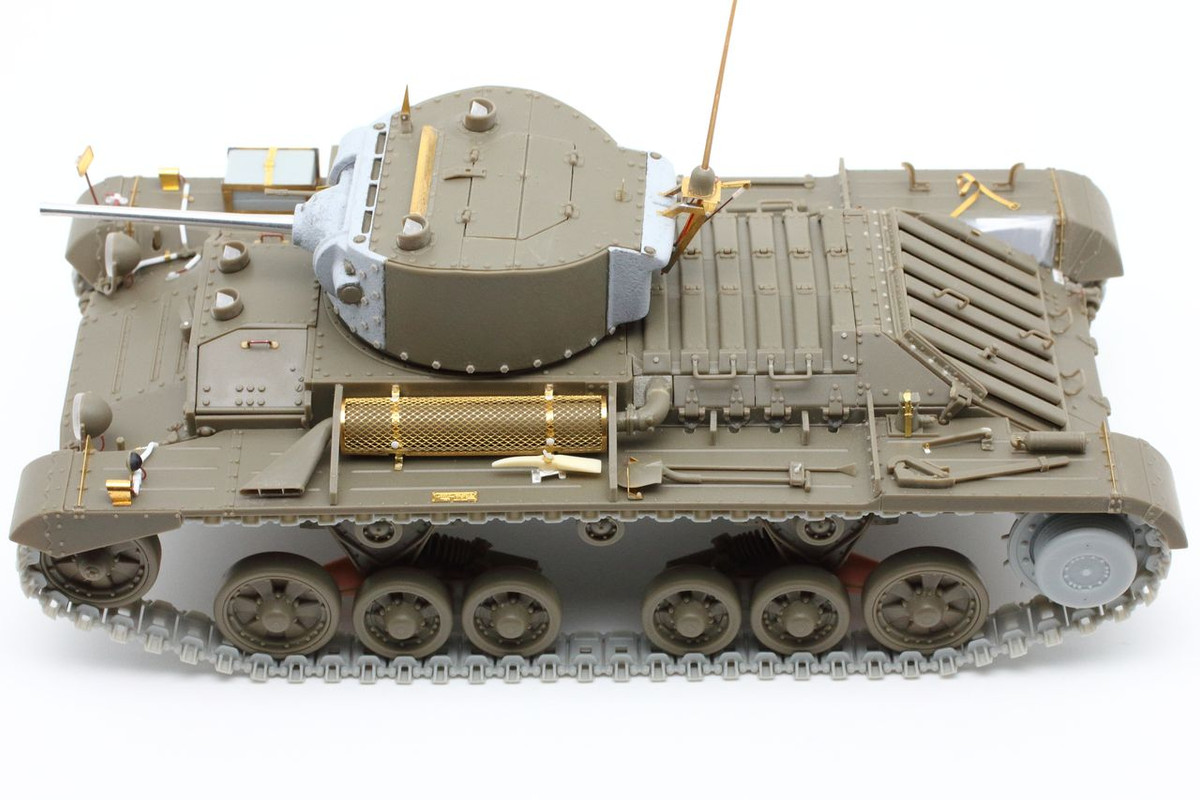

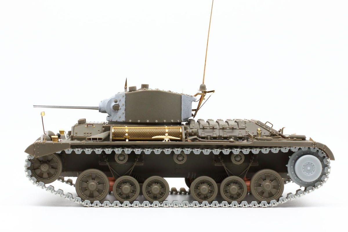

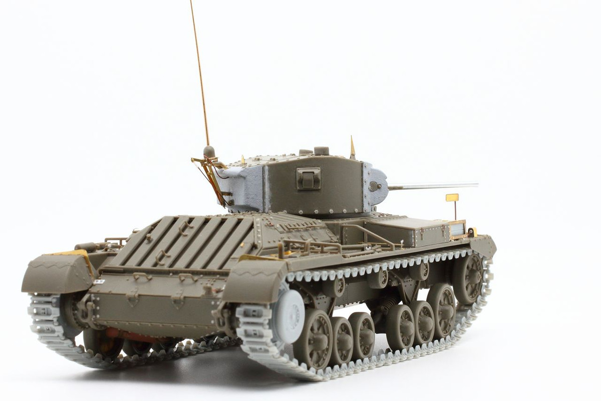

Финальные фото сборки Mk I
Траки ранние, от Bronco. На себя издалека похожи, других альтернатив все равно нет. Звезда под эти траки своя, чуть крупнее диаметром и с меньшим количеством зубьев. За натяжением гусеницы следили, поэтому провиса нет (как бы живописно это не смотрелось).

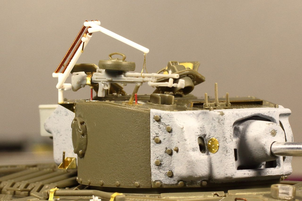

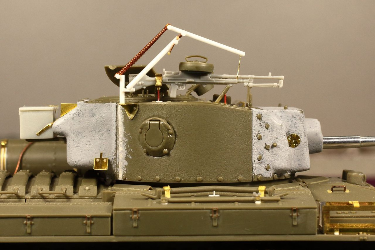

Исполнил (как смог) зенитную установку Лэйкмана. Получилось как получилось, не скажу что очень доволен, но переделывать не буду уже. Вариант установки конкретно для Mk.III. Сбоку на кормовой нише - крепление для перевозки установки по походному.
Собственно, работы по Mk.III закончены. Антенные вводы с антеннами встанут на финише скорее всего. А я перехожу к тому чтоб домучать Mk.XI

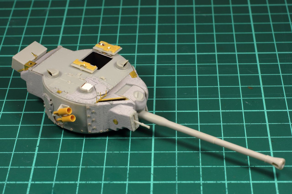

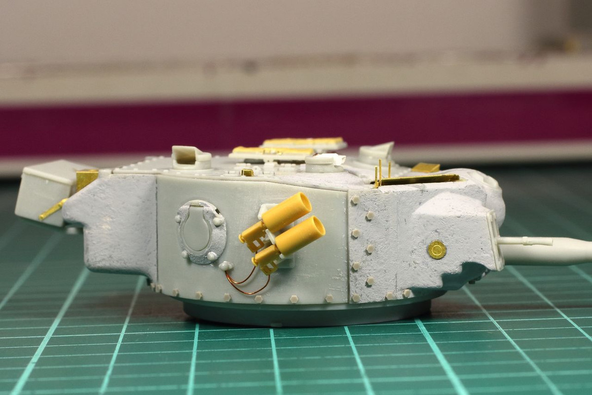

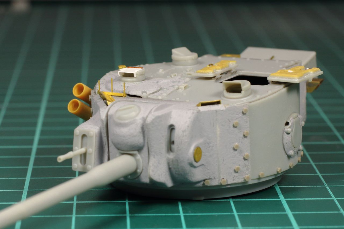

Продолжаю продолжать. Закончил башню Mk.XI.
С Бронко работать сложнее чем с AFV. У меня такое ощущение что тестовых сборок моделей они не производят. Несмотря на "работу над ошибками" в своей серии Валентайнов, без удивительных вещей не обошлось. Ствол основного орудия пришлось укорачивать. Точеных вариантов нет, заказывать я не стал (может и зря конечно). Дульник тоже доработал (убирал излишнюю толщину изнутри). 4" минометы заменил на Таску (были переразмерены). Ну и как всегда, много что ручками приводилось в надлежащий вид и переделывалось.
С уважением, Дмитрий Еремин.

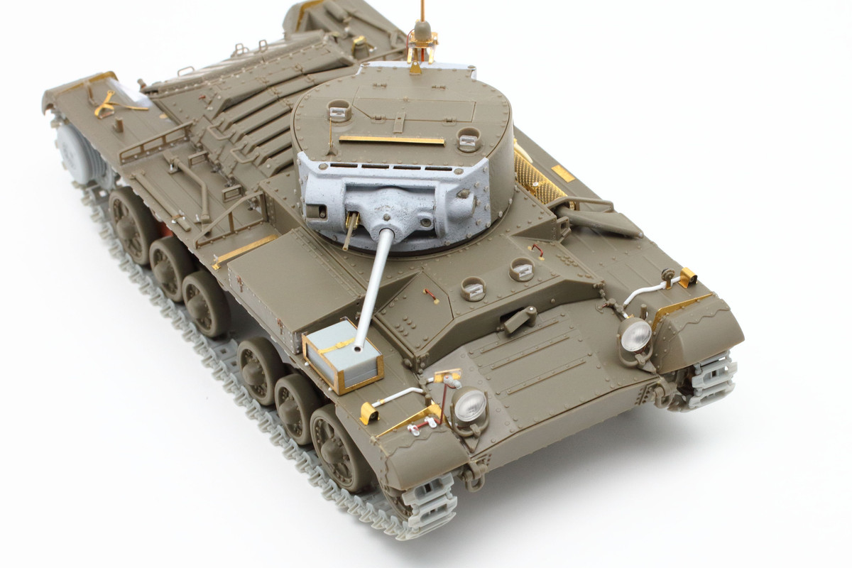

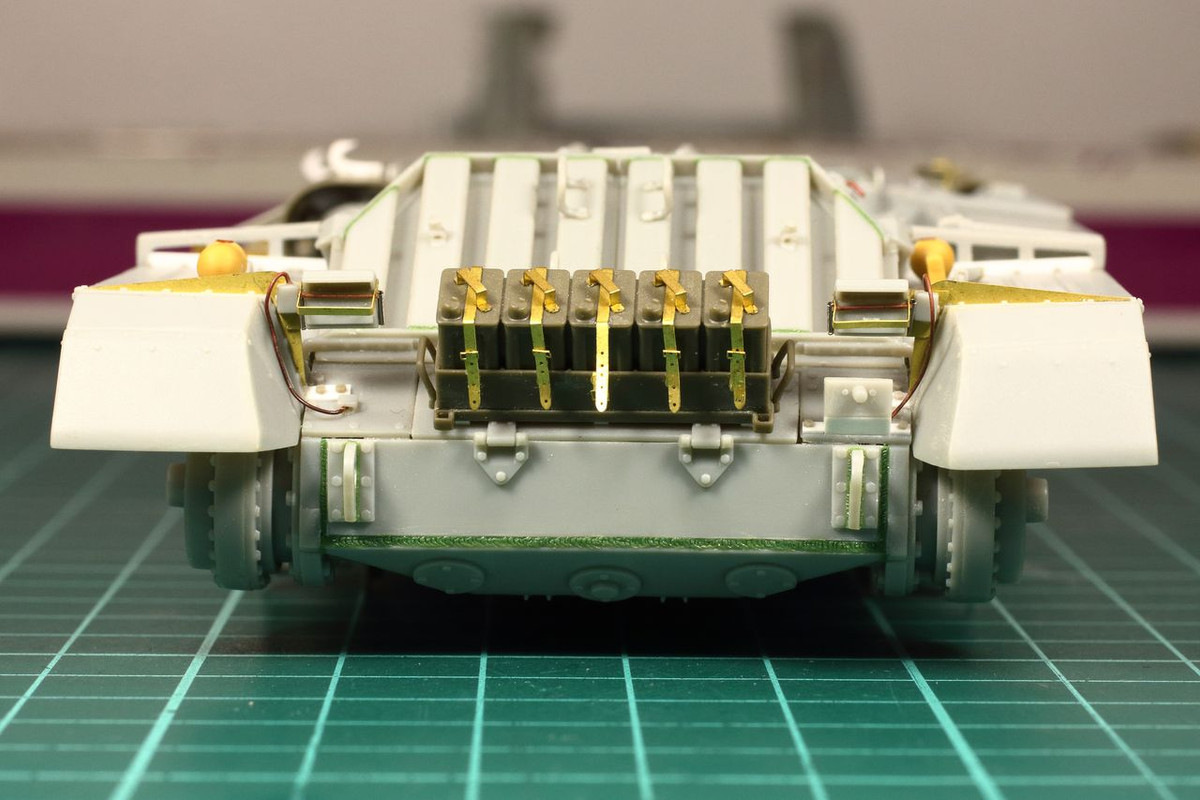

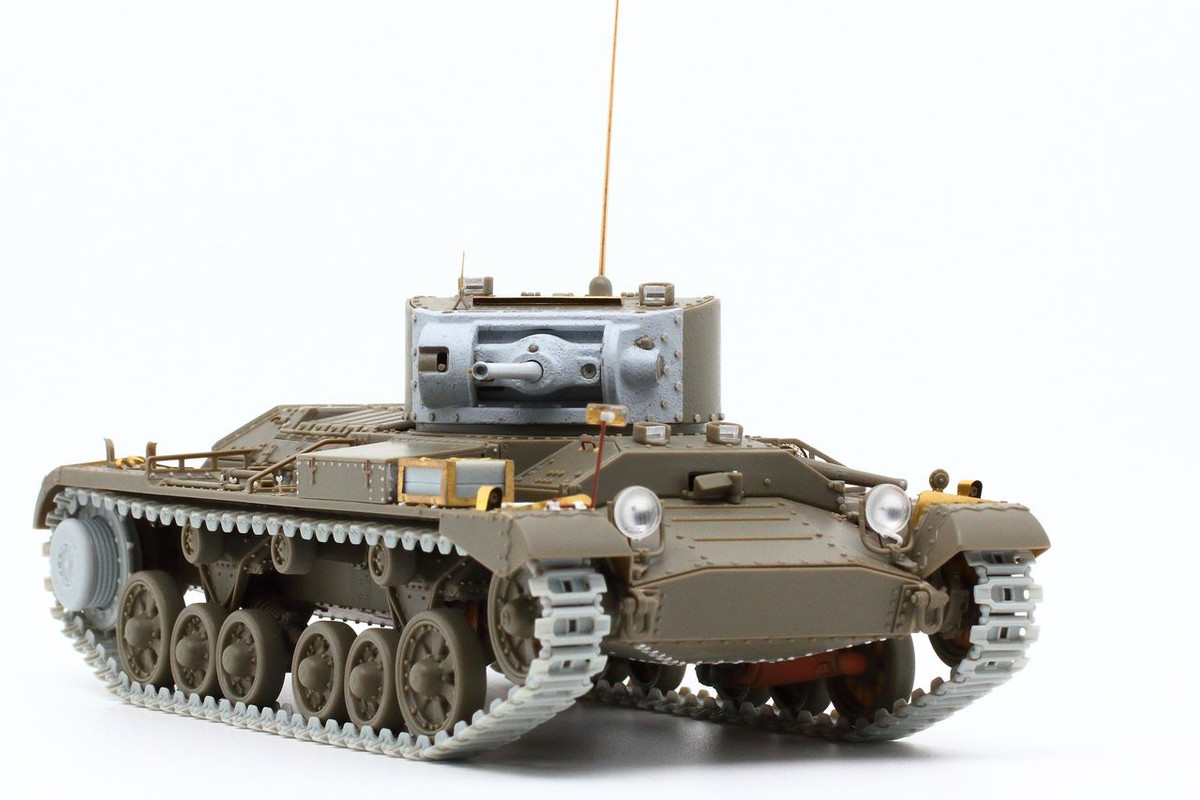

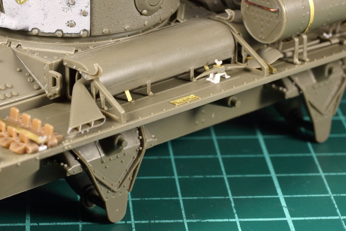

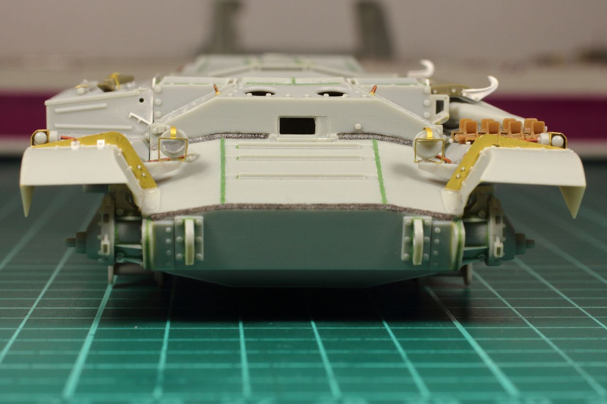

Итак, работы по Mk.XI завершены, для разнообразия добавлю некоторое количество аксессуаров.
Работать с Бронко сложнее чем с АФВ. Особенно доставляет изкоробочные ФТД (битва с ограждениями передних фар была эпической). Огнетушители взял от Таски, кожух глушителя от АФВ. Снова ручками пришлось большинство деталей доводить. По итогу результат меня более/менее устроил.
