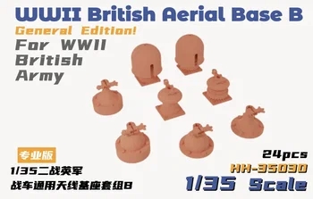

Товарищи, может кто опознает, что это за антенный ввод?
Нашел вот такую британскую на культсе, очень похожа - Aerial 19. Но сомневаюсь
alexey67-09Дата: Четверг, 11.09.2025, 17:25 | Сообщение # 29
Сообщений: 7
Это оно и есть, вот только криво нарисовано. В реальности конус примерно на треть ниже.
Прикрепления: 9145227.jpg (45.6 Kb)
GhostEvgДата: Пятница, 12.09.2025, 23:59 | Сообщение # 30
Сообщений: 325
Ладно, раз уж взялись, то надо до абсурда )
Прорисовал антенные вводы - в хозяйстве пригодятся. Высоту конуса и на драгоновской модельке померял, и нашел хорошие фото в профиль.
