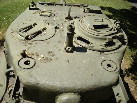

По башне хотел добавить: неплохо бы люк заряжающего притопить,чтобы был заподлицо  с крышей.
А перископы на башне поднять  повыше.Обычно их крышки упирались в ограждение.По крайне мере на известных мне фото.

По люку заряжающего - он то на всех фотках чууточку ступенькой идёт (и на Вашей фотке в том числе). Я и постарался отразить эту особенность. На распечатанной башне ступенька намного меньше выглядит, чем на рендерах.
