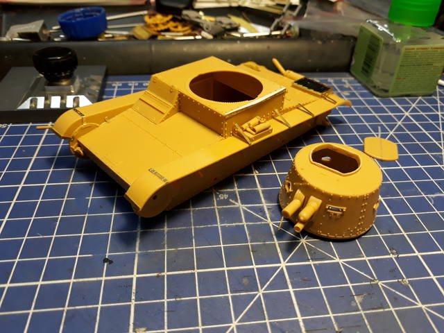

| Немного, так сказать ложка дёгтя в бочку с маслом: Травление на крыльях - если нижние крайние имеют и запланированные сгибы и насечки, они легко и ровно встают на свои места. А вот верхние, такой халявы не имеют, поэтому ступеньку редуктор крыло приходиться мять самому, Итог оторвал крыло, пришлось все клеить заново. Далее башня. Само по себе членение на 3 части хорошая мысль, как на прототипе. А вот наличие на соединяемых стыках держателей от литника, сводит на нет ровные стороны. Довольно сложно на направляющей в пол мм еще и аккуратно срезать наплыв от литников. Да и еще одна загадка: Три части башни никак не хотели склеиваться тамиивским жидким клеем. Они просто распадались. Хотя по цвету литники башни вроде как из такого же пластика. Суперклей решил данную проблему И крайнее по башне:- люк в закрытом положении очень сильно с натягом становиться на место.

| Цитата Hart (  ) Три части башни никак не хотели склеиваться тамиивским жидким клеем. Они просто распадались. Цитата Ankay (  ) Вот так нежданчик Цитата dora (  ) Сюприз, однако Я таки Вас умоляю, какой сюрприз. Клей просто растворяет пластик, и если нет прижима, то детали не склеются. 3 сектора ровно сложить, тот ещё гимор. Поставить ровно и пролить швы, не вариант. Расподётся. нужен прижим.
| Hart | Дата: Пятница, 10.11.2017, 09:10 | Сообщение # 45 |
Сообщений: 9017
| Как говаривал Фима из "Ликвидации": Таки, следим за мыслью, Сеня", принцип соединения деталей из пластика клеем мы в курсе. Прижим тоже присутствовал. Но соединения на тот момент не было. В любом случае действуем согласно диспозиции далее.
