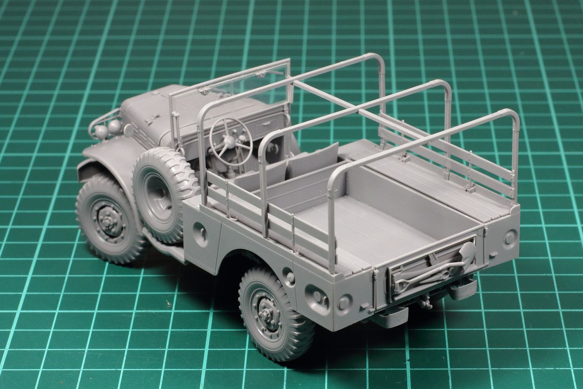

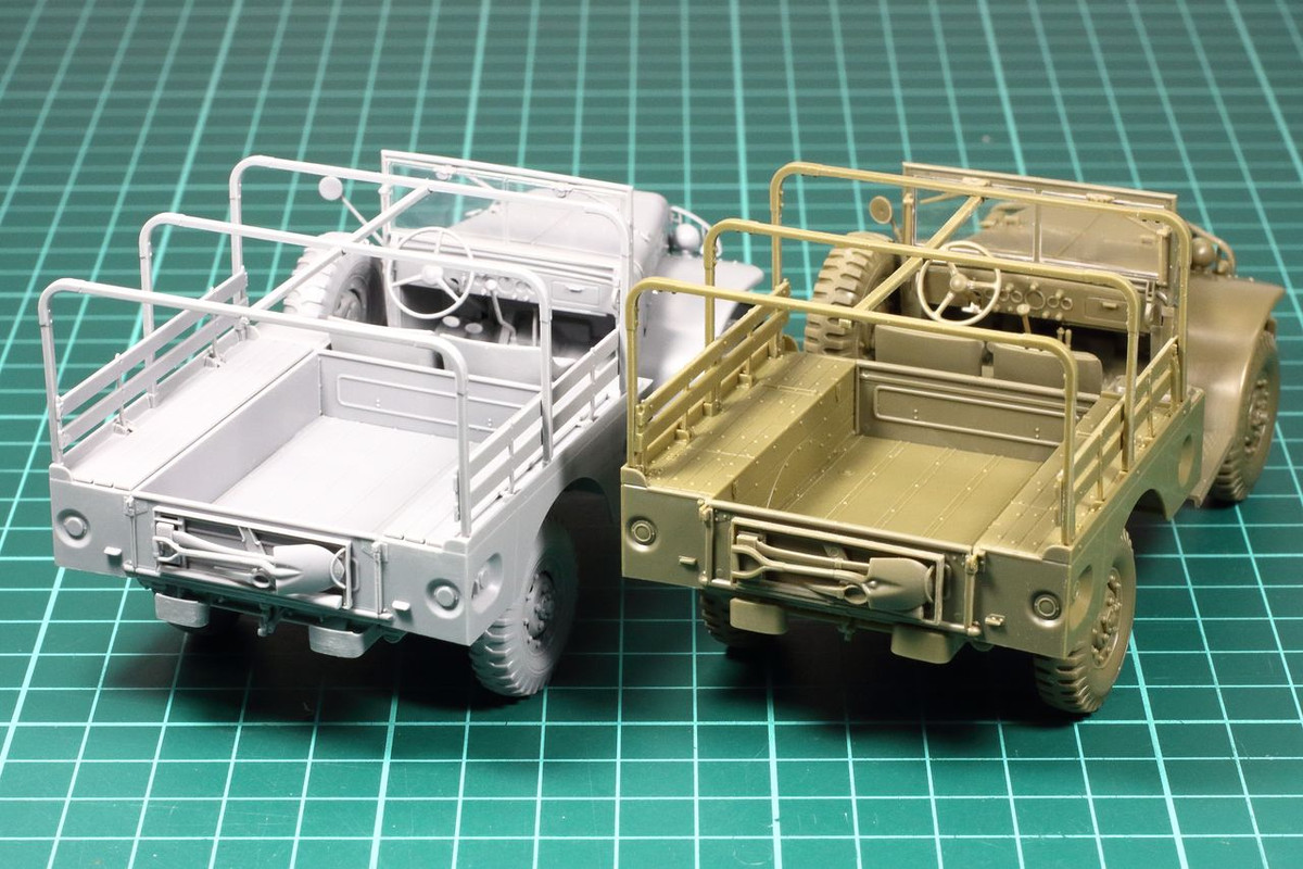

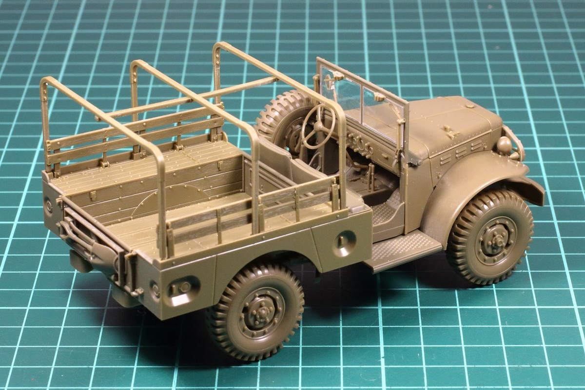

Продолжу по моделям. Последняя часть обзора - кузов.

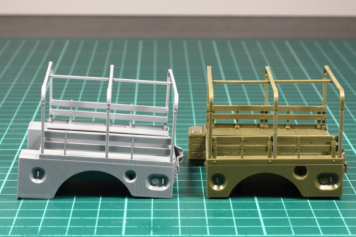

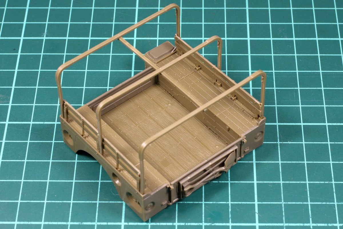

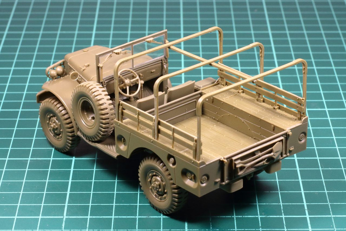

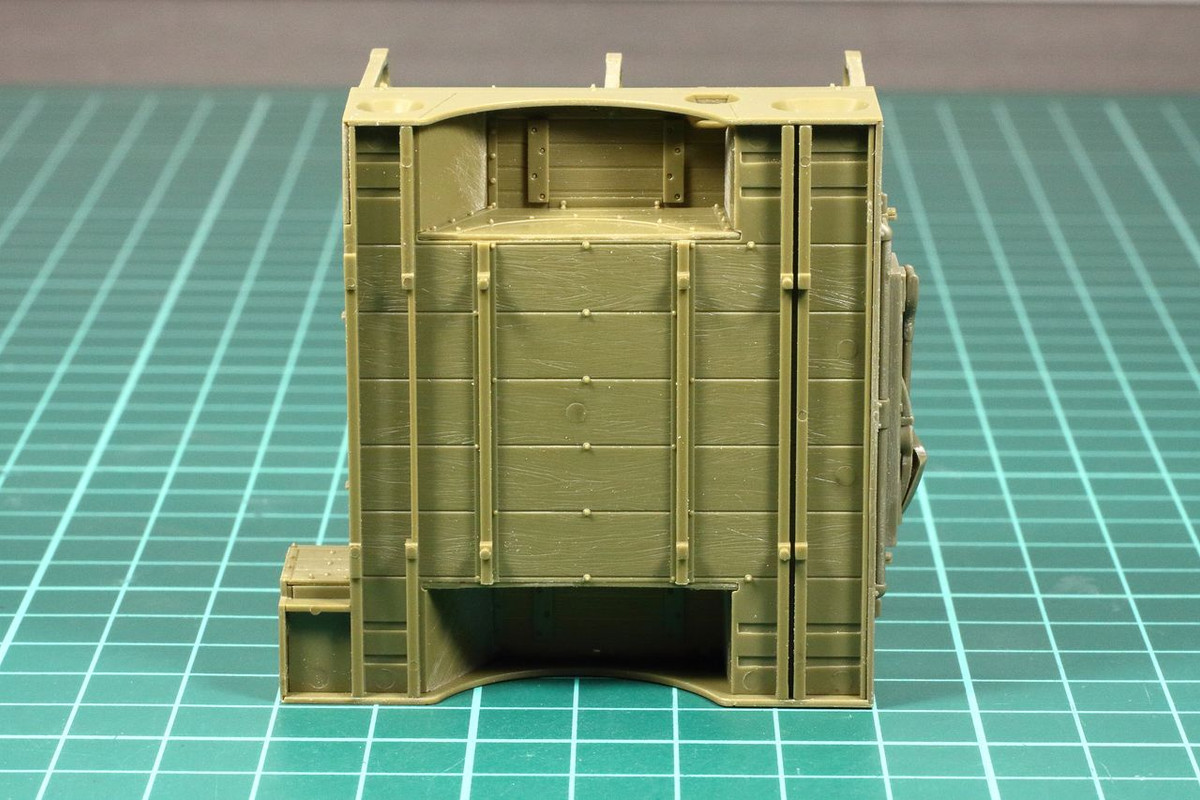

Кузов у АФВ очень понравился. Такое ощущение что разрабатывали его другие люди, не те что всю остальную модель. Если бы не утяжины и другие дефекты литья - просто отлично было бы.

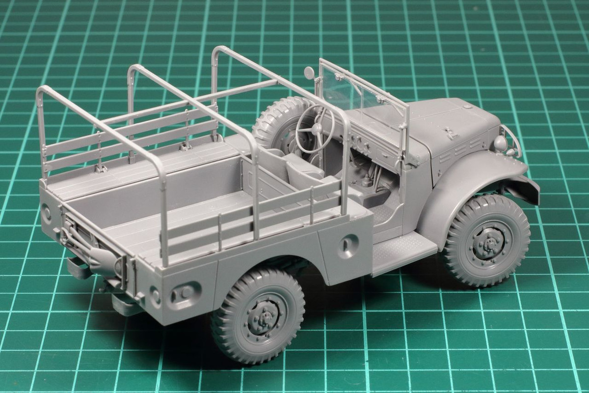

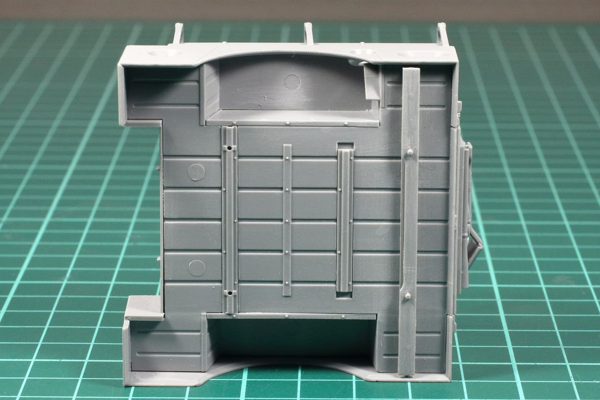

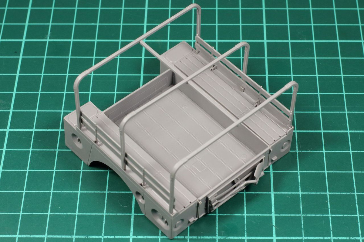

У Звезды кузов сделан хорошо, но не без некоторых замечаний.
Забыта деталь с усиливающей выштамповкой на передней перегородке. Доски сидений в кузове были с промежутками (они не забыты, но промежутки просто обозначены углублениями). Ну и есть вопрос к высоте борта передней части кузова.

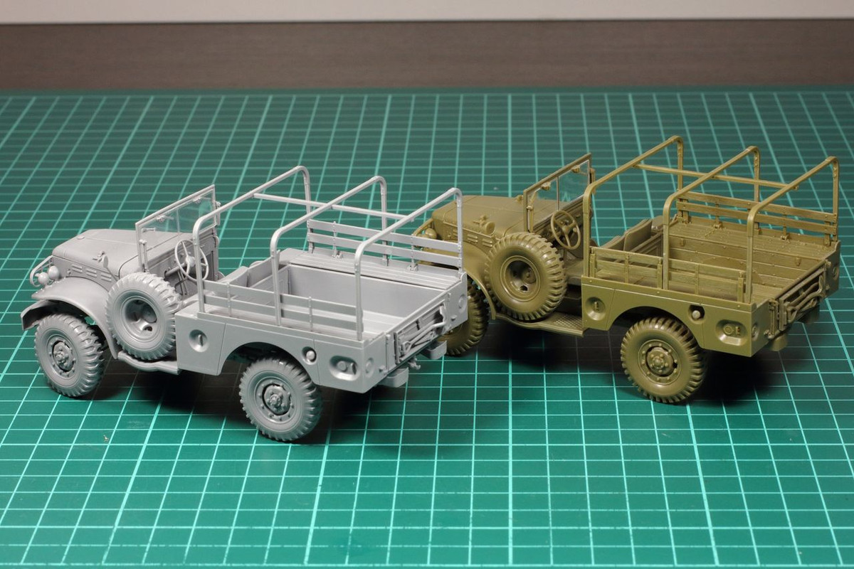

Сами кузова в наборах разные. У Звезды самый ранний вариант, который выпускался 1942 - начало 43-го. У АФВ самый поздний вариант, в производстве он был с конца 1944 и до окончания выпуска в 1945. Между этими вариантами было еще 2 промежуточных.
Разница в длине левого борта (у водителя появилась возможность выходить со своей стороны), в высоте передней части бортов. Внутри кузов тоже изменился. У раннего кузова деревянным был только пол. На поздних машинах с целью экономии металла деревянными стали и борта изнутри. И это все показано у АФВ. Так же исчезли лавки, изменился способ креплений спинок. Звезда же правильно показала особенности раннего кузова.
Шанцевый инструмент очень неплохо получился у обоих производителей. Но вот рамка под инструмент должна быть у Звезды больше, практически во весь откидывающийся задний борт.

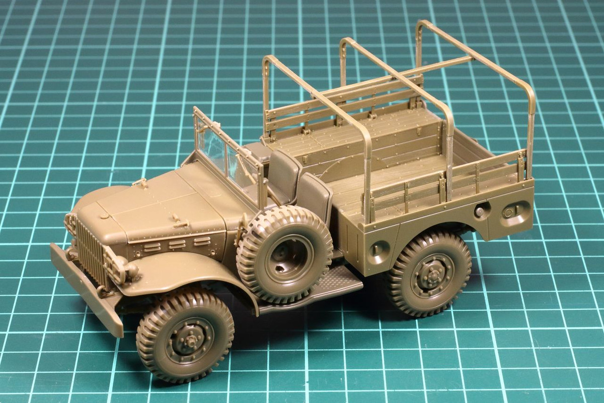

Ну и то что получилось в итоге.
Так вот, к вопросу о высоте передней части кузова. Низ ее должен быть на уровне подножек и переднего крыла. И когда модель в сборе, то видно что высота недостаточна. Хотя передняя стенка нужной высоты.

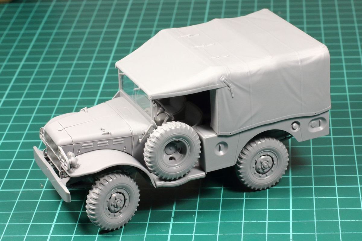

В наборе Звезды дается тент. И тент очень хорош. Он повторяет раскрой деталей прототипа и смотрится достаточно реалистично, что бывает совсем нечасто. Есть несколько опций сборки, они касаются передней и задней стенки тента.
Выводы сделаю чуть позже, надо с мыслями собраться.
