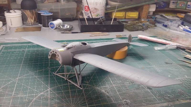

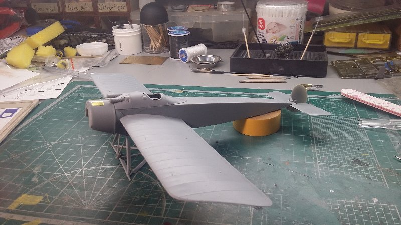

Собрал в основном самолет  wink  как то побольше он получился чем я думал:

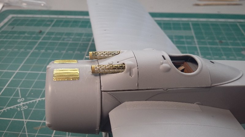

шасси явно не для падений с высоты  wacko . Осталось подчистить и можно начинать грунтовать и красить. На этих фото пулеметы пластиковые стоят. Не хочется лишний раз дергать вот эти:
на концах кожухов еще заглушки торцевые стоят с мушками... надо придумать как собрать и покрасить что бы потом в капот влезли  wacko мушки огромные.
Глядя на нос что то неуловимое от будущего FW-190 чувствуется, наверное за счет горба капота:

Кожухи классно смотрятся. А щели всё таки немаленькие на стыках...
MerinДата: Суббота, 14.03.2020, 16:48 | Сообщение # 37
Сообщений: 2609
Serg7, так это еще не приклеено ничего, просто лежит на модели. Сначала надо пулеметы окрасить и внедрить да и горб наверное отдельно буду красить и только потом все в кучу склею.
А выступ по низу горба так и будет, он на реальной машине довольно грубо был пришпандорен.

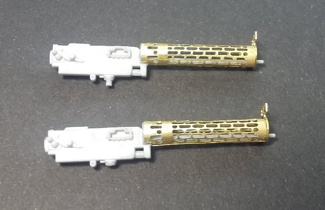

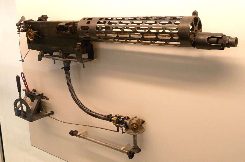

Кожухи такими дырчатыми были? Т.е все же водяное охлаждение такое было или воздушное? А смотрятся очень здорово!
MerinДата: Воскресенье, 15.03.2020, 09:31 | Сообщение # 40
Сообщений: 2609
LMG 08 (luftgekühltes Maschinengewehr):
авиационная версия пулемета имела воздушное охлаждение.
Немецкая переработка все того же Максима выпускалась заводами DKW и Шпандау поэтому часто его ошибочно называют Шпандау. Первоначально выпускалась пехотная версия с водяным охлаждением MG 08 и доработанная MG 08/15. На ее основе сделали авиационную, облегченную за счет перехода на воздушное охлаждение LMG08 и LMG 08/15. Применялись на вооружение всей немецкой авиации.
Калибр: 7.92
Темп стрельбы: 500-550выстрелов
Масса: 17.5 (LMG08) 15,5 (LMG08/15)
HartДата: Воскресенье, 15.03.2020, 10:00 | Сообщение # 41
Сообщений: 8972
Спасибо за инфу. Не знал.

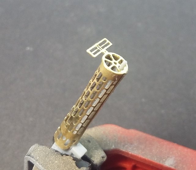

Пулеметы на самом деле огонь!
на концах стволов еще будут накладки наствольные, для лучшей работы автоматики. Но с ними я точно не просуну через порты в капоте, благодаря гигантским прицелам. Уже померил.

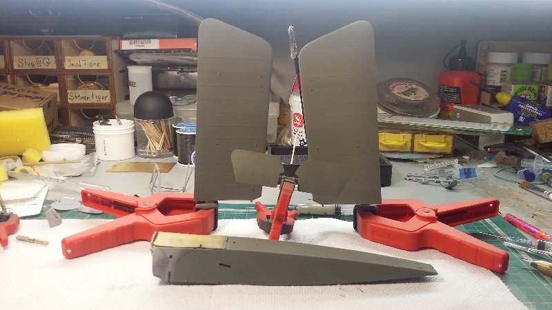

Задул в базовый цвет:
дальше самое необычное и новое для меня, имитация поверхности ткани  wink  Можно конечно попробовать солью неравномерность показать, но это только для фюзеляжа вариант. На крыльях надо направленность неравномерности показать. Так что буду пробовать вариант из видосов в интернете.
Вот не даром говорят- пока сам ручками не попробуешь, не поймешь  biggrin . Смотришь как Сергей сборки ведет- ну да самолетик, ну да большой, ну краски много надо... но все это как то не так воспринимается. А тут сначала слегка удивился  когда в кучу свой собрал, почти на весь коврик вышел...хотя самолеты Первой Мировой гигантами не назовешь (ну истребители по крайней мере), потом пересчитал размеры F-14 в 32 масштабе  wink  вообще прифигел- длина 60см.  wacko Сегодня красил и расход краски "понравился"- как будто потолок дома красишь..
