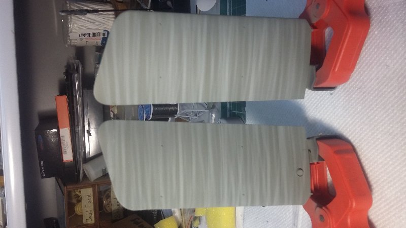

Сначала наносим на крылья базовый цвет. Фото где то вверху было.
Затем наносим на крыло полосы неровностей окраски.

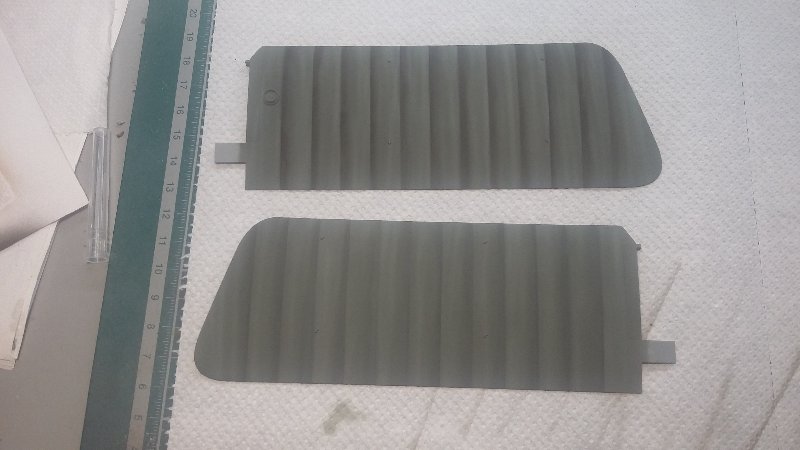

затем подравниваем слишком выделяющее осветления, не забывая что будут еще слои. Так что оставляем довольно контрастно. Верхнее крыло выравнял тон, нижнее еще нет.

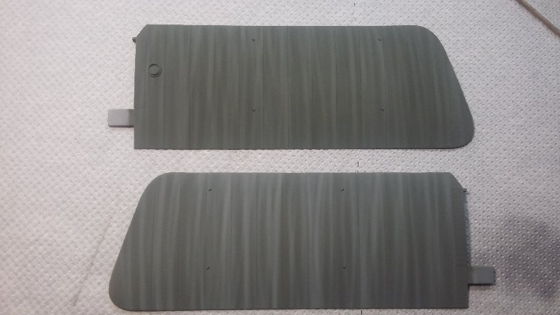

Затем наносим затемнения на нервюрах, разобрался со своей ошибкой. Дело было не в аэре и не в руках  wink  наносить надо сильно- сильно разведенной краской, почти чистым раствором. Я нанес сначала бледные (в принципе так надо было и оставить), но захотелось сильнее выделить прошелся еще несколько раз. Посмотрим как в конце будет на модели смотреться. Затем так же выравниваем тон.
На выходе получил пока вот что:

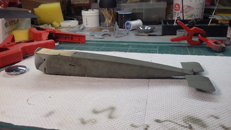

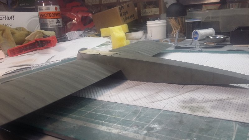

Фюзеляж, подровнял тона и нанес просвечивающие в хвосте тени от стрингеров. Наносил акварельным карандашом, потом полусухой кистью растушевал.
теперь можно и лак наносить.
