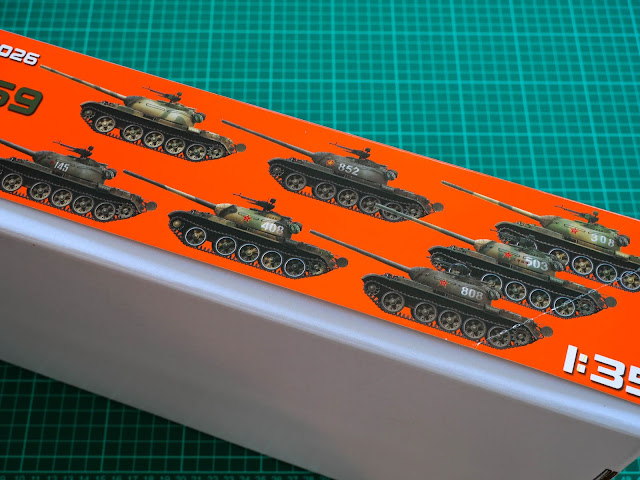

Вроде как по теме вопрос...
А китайский "чистый" Тип 59 который выпускает Миниарт,в Ираке воевал?

Поставки были значительные: от 250 до 1300 машин. Наверное, и повоевать пришлось.

Boonie, да,но фото именно чистого Тип 59 (не с лазерным дальномером,зубчатыми резинотканевыми экранами или с противокумулятивными решетками вокруг башни) я так и не нарыл...
Наверно до войны в Заливе их всех модернизировали в 59-1/59-2
