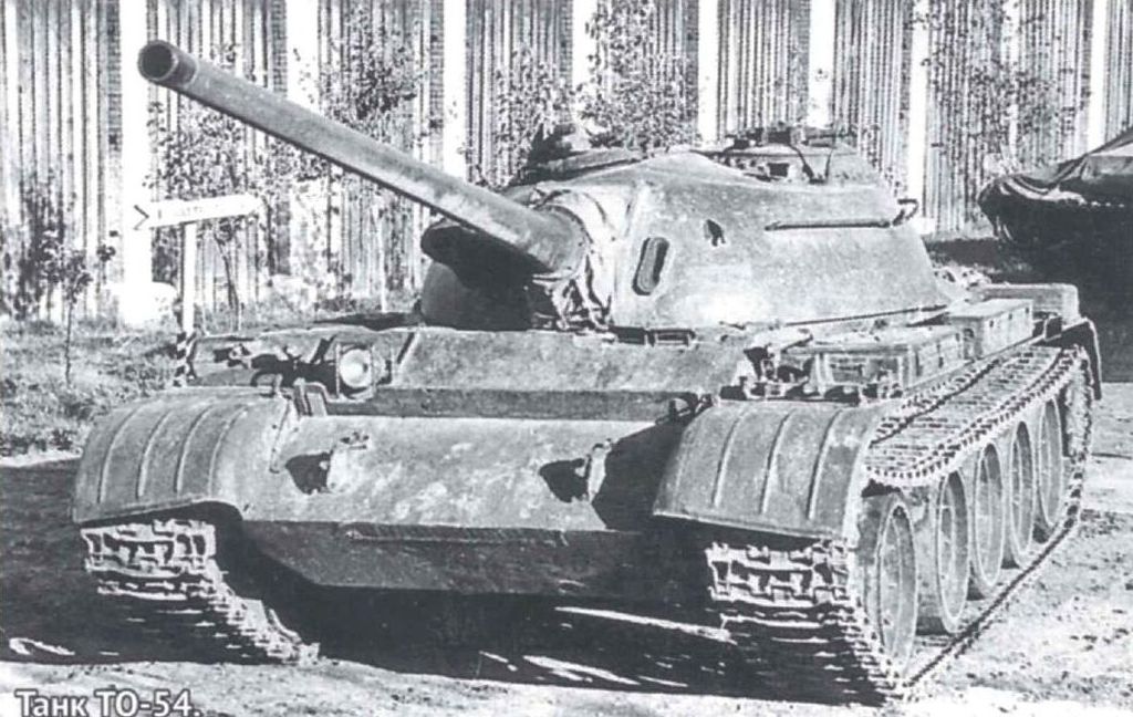

вэсэрДата: Суббота, 14.03.2020, 16:39 | Сообщение # 14
Сообщений: 449
Картинки
основные отличия Т-54 (не вдаваясь в нюансы, модернизации, ремонтные, опытные и т.п)
Т-54(1947)- башня с заманами, курсовые пулеметы на надгусеничных полках
Т-54(1949) - новая башня с кормовым заманом, курсовой пулемет в лобовой плите
Т-54(1951) - как предыдущий, но башня без кормового замана
Т-54А - как предыдущий+ эжектор на стволе
Т-54Б - как предыдущий+ приборы ночного видения
Т-54М- без колпака вентилятора, практически Т-55 на старом корпусе
ТО-54 - огнемет вместо спаренного пулемета
