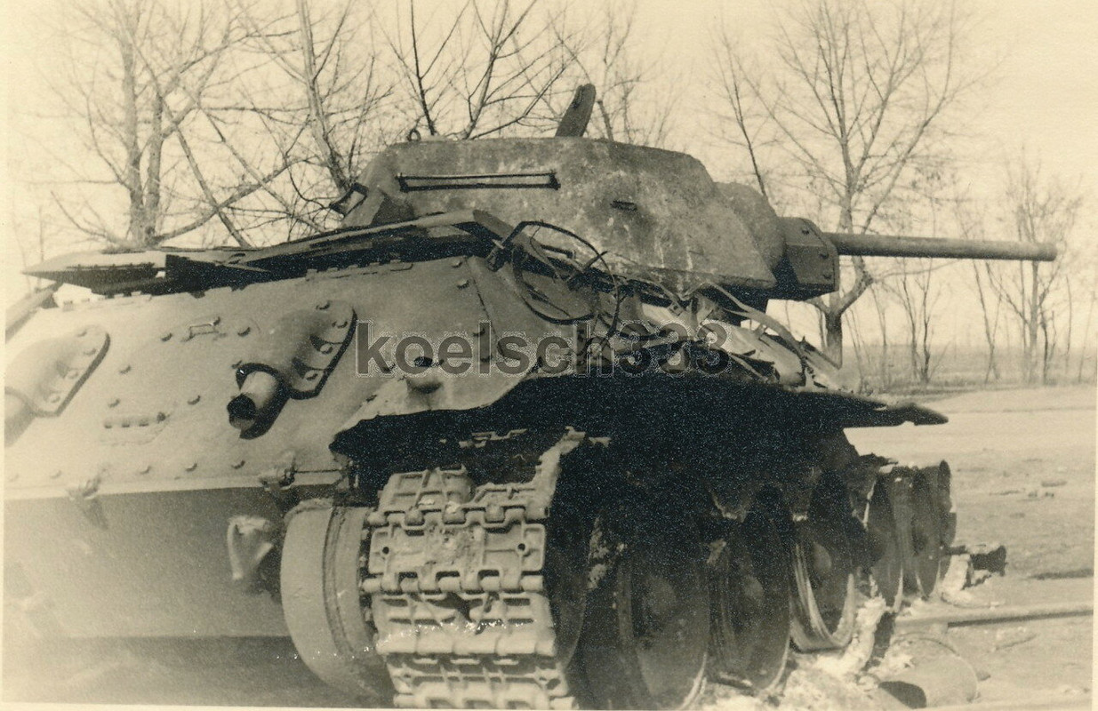

Panzerfaust13Дата: Четверг, 17.09.2020, 00:20 | Сообщение # 35
Сообщений: 10
знатоки, два вопроса:
что за крепления на корме?
не могу разобрать изображение в первом круге, после надписи
Прикрепления: 2998620.jpg (83.5 Kb)
[RvD]-Alpenshutze-Дата: Четверг, 17.09.2020, 08:40 | Сообщение # 36
Сообщений: 1429
Репутация: 71
Panzerfaust13,  крепления для 200 литровой бочки. А круг просто белый

Panzerfaust13Дата: Понедельник, 02.11.2020, 05:11 | Сообщение # 37
Сообщений: 10
вот, в сети попалось. закругления нкд вроде бы не просматривается, но люк прямоугольный.
что же ты такое?
Прикрепления: 2663880.jpg (78.2 Kb)
Сообщение отредактировал Panzerfaust13 - Понедельник, 02.11.2020, 05:13
grinnolsДата: Понедельник, 02.11.2020, 05:50 | Сообщение # 38
Сообщений: 239
Репутация: 16
Цитата Panzerfaust13 ()
что же ты такое?
Переходный период! https://yadi.sk/a/5kD9dt8_3W3hq6/5afd0139f18b820d65d9dbf2
SextonДата: Понедельник, 02.11.2020, 08:20 | Сообщение # 39
Сообщений: 242
grinnols,
На вашем фото корма закругленная.
Panzerfaust13,
скорее всего танк из ремонта.
r1900sДата: Вторник, 03.11.2020, 08:02 | Сообщение # 40
Сообщений: 193
Репутация: 16
вот, в сети попалось. закругления нкд вроде бы не просматривается, но люк прямоугольный.что же ты такое?
"Это 112 завод, возможно собрана из деталей полученных из Мариуполя."
http://www.tigerscorner.ru/index.php?topic=446.120

oddity75Дата: Среда, 23.06.2021, 10:27 | Сообщение # 45
Сообщений: 1272
Репутация: 232
Сомнительно, длина лент маловата. Диаметр бочки на 200 литров около 600мм, что сопоставимо с диаметром ведущего колеса, и явно не поместится в эти крепления.
Полагаю, что это крепления для фашины, что-то вроде этого:
