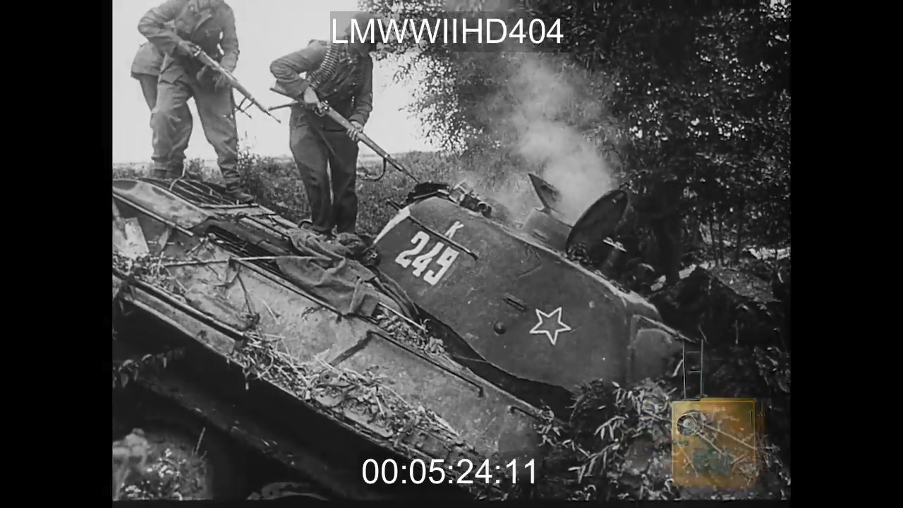

Подскажите, данная машина это УЗТМ, или всё ж таки 174-й завод? Смущают гнутые поручни для пехоты, УЗТМ вроде такие не ставил на Т-34/76, а в Омске как раз таки устанавливали.
grinnolsДата: Воскресенье, 17.10.2021, 21:42 | Сообщение # 56
Сообщений: 234
Репутация: 16
Ну не УЗТМ точно, они с ком.башенкой не выпускали. А почему не 112-й?

PanzerfaustДата: Воскресенье, 17.10.2021, 22:33 | Сообщение # 58
Сообщений: 207
Репутация: 16
grinnols, У сормовских машин с лета 42-го приваривались броневые планки по верхнему краю бортов и ВЛД вокруг башни, это характерное отличие танков 112-го завода, на фото планки отсутствуют. Плюс на левом борту с лета 43-го на 112-м заводе устанавливали два цилиндрических бака, на фото видно крепление под один.
амкок, формочки поставлялись с УЗТМ и на другие заводы, плюс машина могла быть ремонтной.
В общем интересует на каком заводе изготовлен корпус машины?
grinnolsДата: Понедельник, 18.10.2021, 07:27 | Сообщение # 59
Сообщений: 234
Репутация: 16
И я долго воспринимал это как истину в последней инстанции...) У Александра Ряслова есть много фотографий с различными вариантами.
Вот для примера: на борту планки нет, на ВЛД есть, но нет поручней... Полное раздолье для конверсий!
По количеству баков - пас...
Посмотрел фото по омским танкам. Действительно, один бак по правому борту встречается только у них. Значит завод 174.

PanzerfaustДата: Вторник, 19.10.2021, 00:26 | Сообщение # 60
Сообщений: 207
Репутация: 16
Благодарю за подтверждение моих догадок.
По поводу фото, выложенного Вами - может быть челябинская машина. На ЧКЗ так же поставляли башни-формочки. С ноября 43-го на ЧКЗ перешли на гнутые поручни. Планка на ВЛД могла появится после ремонта в полевых мастерских. Можно было бы предположить что это 112-й завод, но отсутсвуют поручни на ВЛД и я не слышал о поставках формочек сормовчанам.
