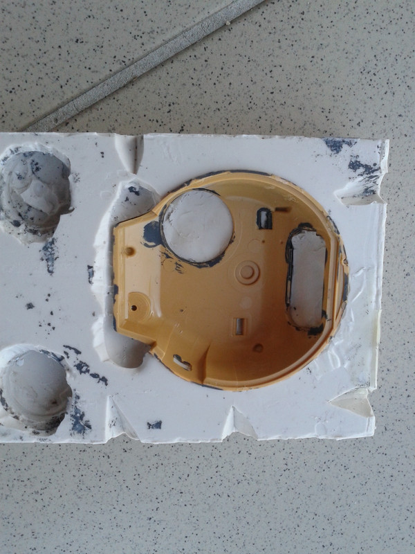

| shermanm4 | Дата: Суббота, 20.04.2019, 19:54 | Сообщение # 94 |
Сообщений: 2785
| Привет.Все в рамках технологии. Сначала изготовил форму наружней стороны башни.За основу взял башню от Таска.
the nearest gasoline station Потом перевернул и залил внутреннюю сторону.Разделитель между слоям -акрил серый от Тамии.
forced evolutionary virus
| shermanm4 | Дата: Суббота, 20.04.2019, 20:01 | Сообщение # 95 |
Сообщений: 2785
| Заливаю пластик в глубокую часть и припечатываю второй половиной.Лишний пластик вытекает.
closest bp station near me Круглые ямки рядом -это неудачная форма горелых катков т-34.Форму порвало при изъятии мастер-модели.Не обращайте внимание.:)))Выемки по периметру-замки. Оригинал и копии.
 Почему от Таска башня?Потому что она самая ажурная и к ней много лишних запчастей накопилось.

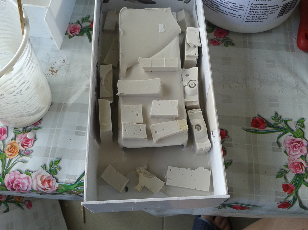

| shermanm4 | Дата: Вторник, 09.07.2019, 13:59 | Сообщение # 103 |
Сообщений: 2785
| Начал делать двухсторонние формы для литья.Начал с нижней части корпуса М4А2.Взял деталь от Драгон.
 Заодно отливаю недостающие детали для М4 от Таска.Маски орудия. Коробка из листового пластика 2мм.
| shermanm4 | Дата: Вторник, 09.07.2019, 14:01 | Сообщение # 104 |
Сообщений: 2785
| Детали маски утоплены в пластилин частично. Заливаю герметиком.
find the closest bp gas station
 в большую форму добавляю куски старых форм.
| shermanm4 | Дата: Вторник, 09.07.2019, 14:02 | Сообщение # 105 |
Сообщений: 2785
| Получился силиконовый кирпич.:)))
