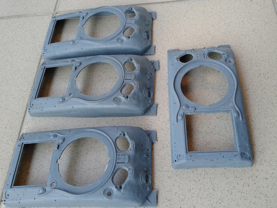

| shermanm4 | Дата: Четверг, 18.07.2019, 20:15 | Сообщение # 116 |
| Нанес на форму серую краску от Ревел.(эмаль) Зачем? чтобы потом модель не грунтовать.Шутка!
forensic anthropology careers залил пластик,прижал.Лишнее вышло.Многовато...
 Через 30 минут открыл.
 извлек отливку
 оригинал и копия
bp gas station with diesel Сегодня к вечеру было уже 4 штуки.Можно собирать танковый взвод.:)))

| Алекс-Одесса | Дата: Суббота, 27.07.2019, 01:14 | Сообщение # 118 |
Сообщений: 1048
Репутация: 169
| Зачетно получается. Те серо-синие четыре отливки... вы их чем то красили?
| shermanm4 | Дата: Суббота, 27.07.2019, 07:42 | Сообщение # 119 |
| Краску от Ревелл -эмаль нанес кистью на форму до заливки смолы.Я об этом писал. Можно наносить краску аэрографом.Смола прилипает к краске намертво.
