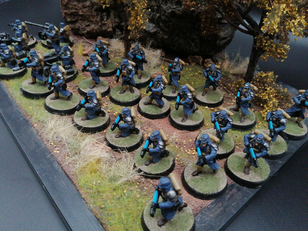

| shermanm4 | Дата: Воскресенье, 06.06.2021, 23:11 | Сообщение # 92 |
| Воины Вархаммер.Тоже фотополимер.24 мм

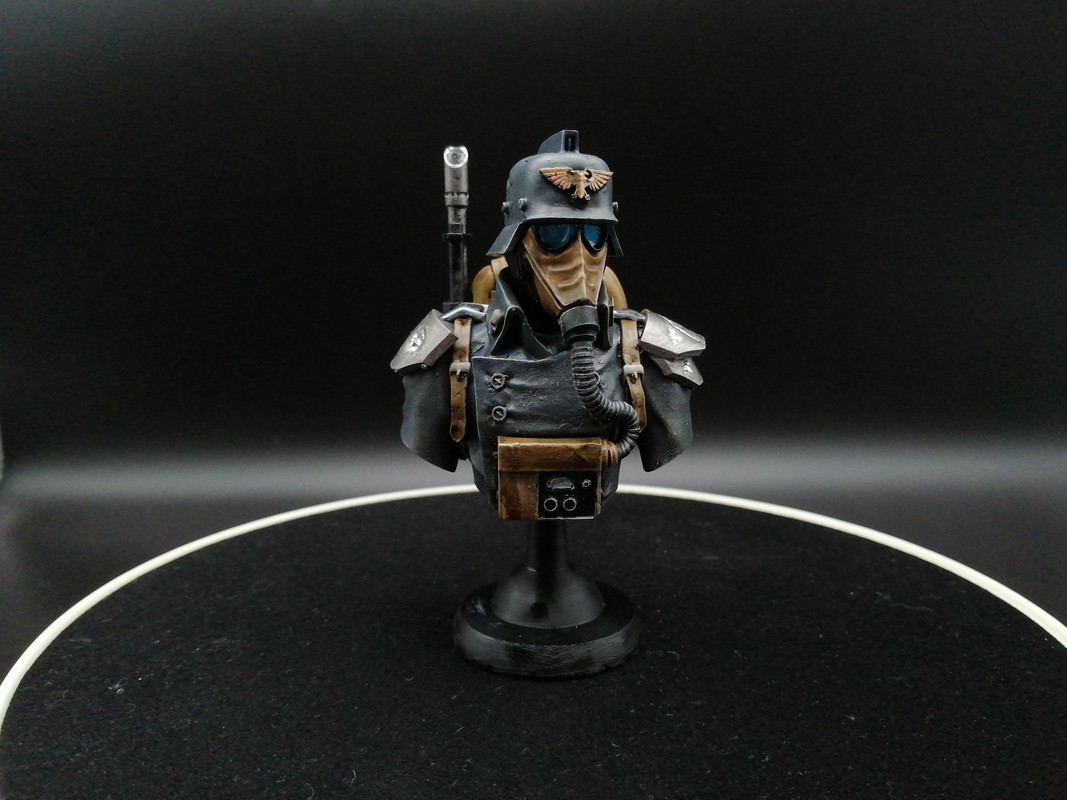

| shermanm4 | Дата: Воскресенье, 06.06.2021, 23:13 | Сообщение # 93 |
| Бюст воина корпуса Крига.Тоже Вархаммер.

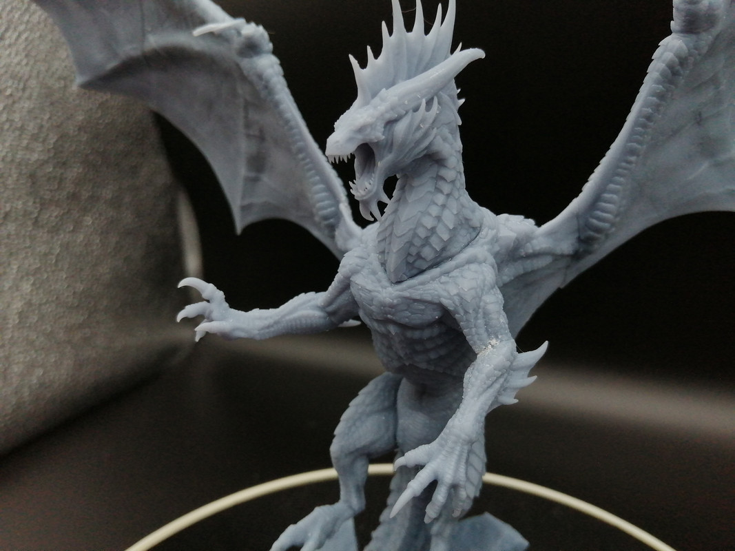

| shermanm4 | Дата: Воскресенье, 06.06.2021, 23:15 | Сообщение # 94 |
| Дракон.Отпечатан на фотополимерном принтере.

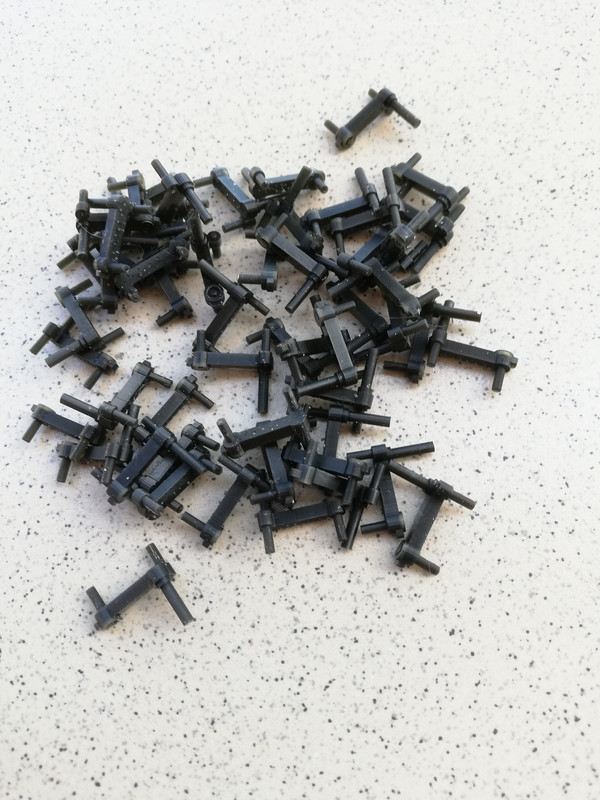

| shermanm4 | Дата: Пятница, 02.07.2021, 08:07 | Сообщение # 95 |
| Сочинил на Тинкер Кад простейший балансир для Т-34.Отправил в печать.
 Через час-60 штук балансиров.

| На цилиндрических поверхностях очень заметны ступеньки/грани... Как говорится в старом добром анекдоте - "после сборки обработать напильником..." (с)
| shermanm4 | Дата: Пятница, 02.07.2021, 09:11 | Сообщение # 98 |
| Tolkalin, а смысл обработки?Цилиндрические поверхности уйдут в корпус и каток.Обработать только то что на виду.
| Tolkalin | Дата: Пятница, 02.07.2021, 09:19 | Сообщение # 99 |
Сообщений: 1168
| А смысл тогда покупать ради этого 3Д принтер и печатать то, что все равно не будет видно? Чем тогда пластиковые балансиры из коробки не устраивают? Тем более что их тоже не будет видно....
Да, и там есть цилиндрические поверхности, которые не уйдут в корпус и каток.
И потом круглые и цилиндрические поверхности есть и у более сложных элементов. Например у фигурок людей, у внешних элементов - например катков... Или печать планируется только того, что не будет видно?
Сообщение отредактировал Tolkalin - Пятница, 02.07.2021, 09:24 |
| Tolkalin | Дата: Пятница, 02.07.2021, 09:28 | Сообщение # 100 |
Сообщений: 1168
| Может проще было напечатать один балансир, допилить, а потом отлить в смоле нужное кол-во и уже без доп обработки?
| shermanm4 | Дата: Пятница, 02.07.2021, 10:19 | Сообщение # 101 |
| Проше обработать в другой программе и применить функцию-сглаживание.:)) А я этого не сделал. Балансиры я сделал не для того чтобы не менять пластиковые,а чтобы установить на самодельные и копированные корпуса.Там балансиров же нет.А так себестоимость полная Т-34 выходит в 300 руб максимум.Уходит на ебей за 70-100 долларов.Для американцев что Звезда,что Драгон,что самодел.Все в одну цену.:)))
