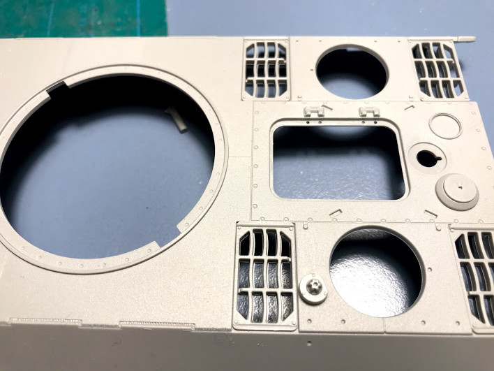

| VladislavB | Дата: Вторник, 14.01.2020, 21:04 | Сообщение # 153 |
Сообщений: 866
| Продолжу сравнение Такома с Драгоном. Ну теперь всё, превосходство Такома будет просто вопиющим. Верхние части корпуса. У Драгона всё отлито в одну деталь, очень толстая крыша (если вы захотите открыть люки она будет просто мозолить глаза), типичный Драгоновский раскрой - широкое и неглубокое углубление. Oчень не убедительно - драгон.
Впускные решётки имеют стык половинок пресформы, с приличным смещение и небольшим облоем по всему периметру, вас ждёт долгое и нудное обтачивание естественно с уменьчением толщины самих переборок.
 У Драгона только один вариант основания антенны - подрезанный цилиндр, характерный для поздних машин, у ранних машин с ранними решётками над вентиляторами оно не было подрезано. У Такома оба варианта.
Сообщение отредактировал VladislavB - Вторник, 14.01.2020, 21:06 |
| VladislavB | Дата: Вторник, 14.01.2020, 21:18 | Сообщение # 154 |
Сообщений: 866
| Теперь несколько снимков показывающих деталировку: Первый снимок Таком, второй Драгон. Бросается в глаза ряд углублений за съёмной частью крыши отделения управления. У Драгона он расположен слишком далеко. Таком сделал два ряда в шахматном порядке (это креплени поддерживающей балки внутри корпуса), Драгон сделал такой большой разброс что у них из второго ряда поместились только по одному крайнему винту с потайной головкой иначе следующие уже залезли бы на щель.

| Ещё снимок, сверху Таком внизу Драгон.

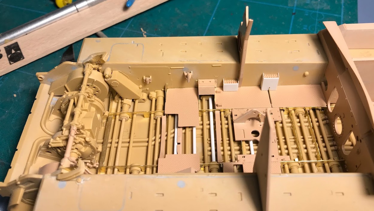

| Всю неделю возился с орудием, это как модель в модели, сначала было начал считать количество деталей, но обломался. Его сборке посвещено 3 страницы фомата А4. Скажем так при приложении усилий получается наиболее деталированное и копийное орудие в 35 масштабе. Я доработал его так что бы можно было двигать его по вертикали. Сделано несколько десятков сварных швов, вот что получилось:
| VladislavB | Дата: Воскресенье, 26.01.2020, 18:50 | Сообщение # 165 |
Сообщений: 866
| Орудие на максимальном угле склонения:

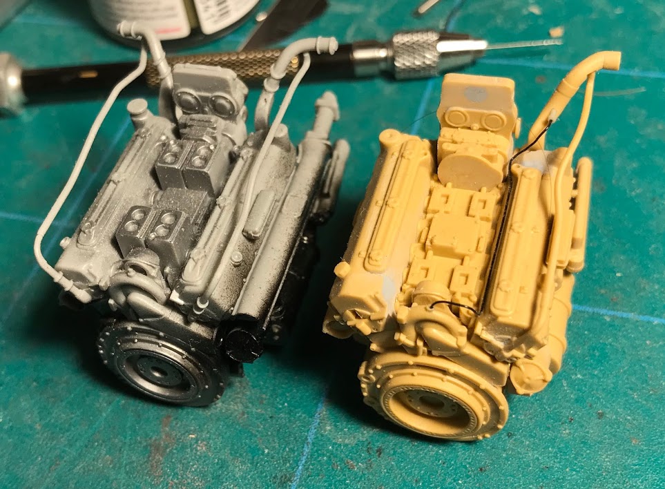

Таком и РФМ
Начал процесс установки нутрянки в модель
