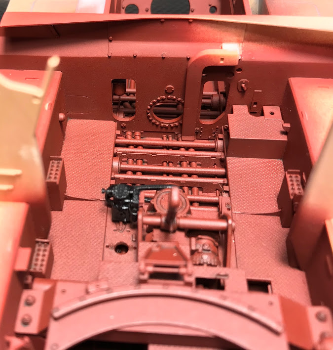

| Сборка потрохов продолжается. Вообщем процесс не быстрый, но увлекательный: покрасил детали отдельно, приклеил, подкрасил, покрасил следующюю, приклеил сверху и снова подкрасил.
РФМ в своём наборе даёт привод на компрессор, сам компрессор, ресивер, и какое то промежуточное звено, наверно там находился предохранительный клапон. Вот только не знаю как оно между собой соединялось. Есть ли у кого то какие то схемки по этому поводу или фото?

| Я в своей теме писал , что РФМ интерьер - это другой мир. И твоя сборка это подтверждает. Если просто хочешь интерьер то и Таком сойдёт, но если привод на компрессор хочешь собрать, то только РФМ. Хотя узел натяжения ленивца у Такома вышел повеселей. Ща вот орудия сравним, никак не доберусь... ПС конечно это все плитами фальшпола или как там его правильно назвать закроется , но тем не менее. Может не накрывать ?

| Юрий на самом деле у Такома много что сделано лучше чем у РФМ. Например: полик на месте стрелка радиста и командира. Они умудрились сделать аж две сидушки, однo по типу Пантеры напольное и второе подвесное откидываемое, и то что они даже мешают одно другому не заставило их задуматься. Теперь у меня нет полика в этом месте. Второе, это противопожарная переборка между двиглом и боевым отделение. Это вообще полное - караул, вот теперь смотрю и думаю что делать? Её по уму надо полностью переделывать, на ней нет кучи деталей, а те что есть косячные.

| Давненько я не обновлялся, хотя работа потихоньку двигается. Сточил всё лишнее и неправильное с противопожарной переборки, востановил головки болтов. Заделал вырез под амортизатор, сделал отбор тёплого воздуха к аккумуляторам и ногам мехвода и радиста.
И закрасил
Подготовил моторный отсек к установке двигателя
