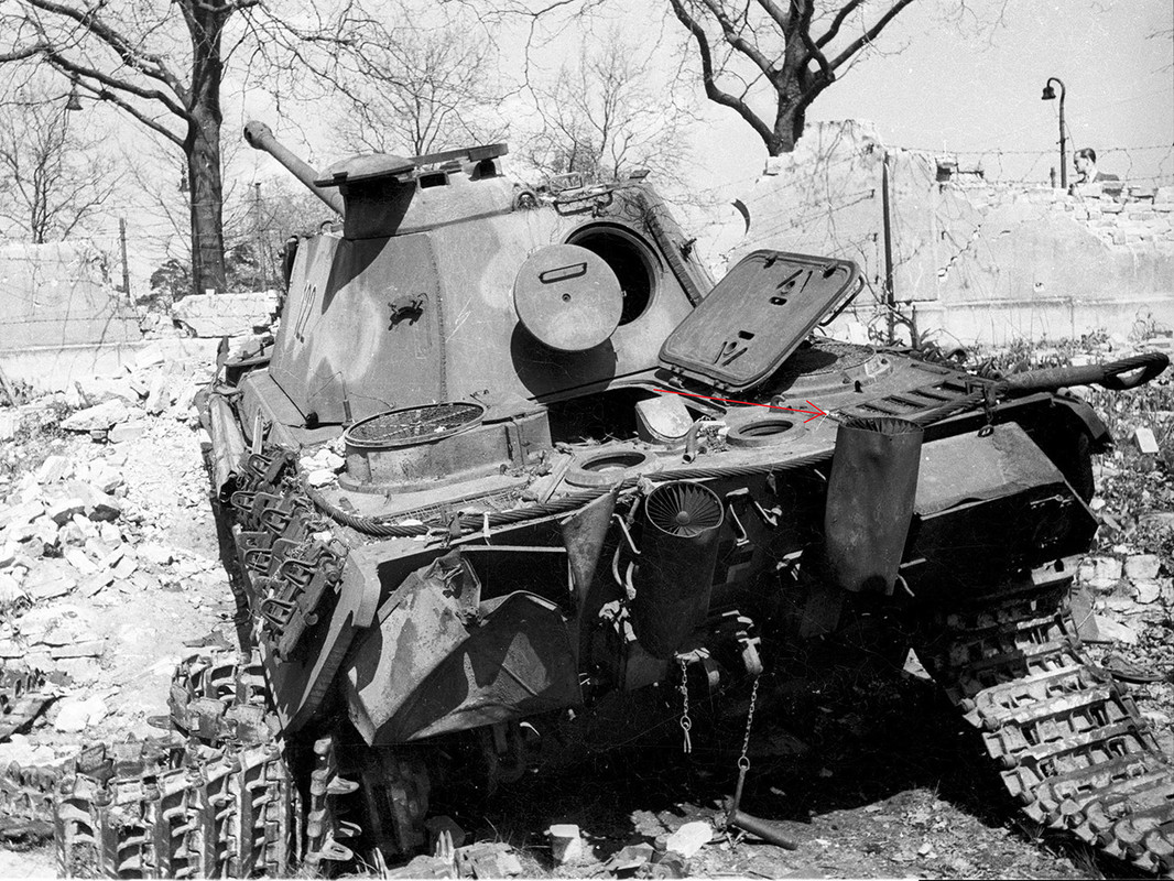

| Kais | Дата: Суббота, 24.07.2021, 11:59 | Сообщение # 205 |
Сообщений: 624
Репутация: 223
| Обращу внимание: действительно, причина, по которой эти барашки снаружи на первой сетке - прежде всего в наличии башни. Но, тем не менее: хотя оригинальные фото военных лет редко дают возможность рассмотреть и барашки, и решётки, такие фото есть, и не одно. Они позволяют определить положение решётки по виду сетки в открытом положении (а как правило, они открыты): большая ячейка обращена к надмоторному люку, узкая - к борту, значит и барашки на стороне борта.
 То есть, ставились сдвижные решётки на "Пантерах" одинаково. Смысла ставить их вразнобой тем более нет: не очень удобно - эту к себе, эту от себя... А менять что-то на ягдпантере - опять же, незачем, ибо разницы никакой, а ставят уже так. Хотя и не принципиально технически, но... тогда и от существующей схемы отходить смысла бы не было. Хозяин-барин, я мысль свою как мог развил.
| VladislavB | Дата: Суббота, 24.07.2021, 19:22 | Сообщение # 206 |
Сообщений: 866
| Мысль уловил, отодрал решётку и переставил, подкрасил и кое что добавил.
