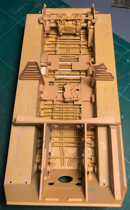

| Вот что наковырял по Яге: Борта ванны состыковались с днищем идеально.
free upload image share
На нижнем лобовом были сошкурены “удары молотком” и зашпаклёваны утяжены.
![](https://i.postimg.cc/bvs6Wx0W/IMG-2392.jpg)
С “рельсами и шпалами” на днище пришлось попотеть, то что у Таком собирается легко и непренуждённо за вечер, сдесь у меня ушла неделя мучений.
![](https://i.postimg.cc/QxfwzdGB/IMG-2394.jpg)
Особенно достали подставки под балку на которую опиралось орудие. Что то они там не доработали отрывал и переделывал по два раза на каждом борту. В конце концов оказалось что на левую опоры надо приклеить кусок пластика толщиной 0,5мм!
img safe
![](https://i.postimg.cc/TP5VrfX5/IMG-2395.jpg)
Вылезло это после того как склеил и примерил балку.
