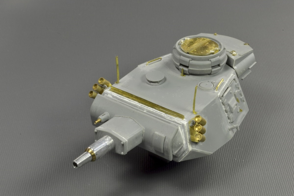

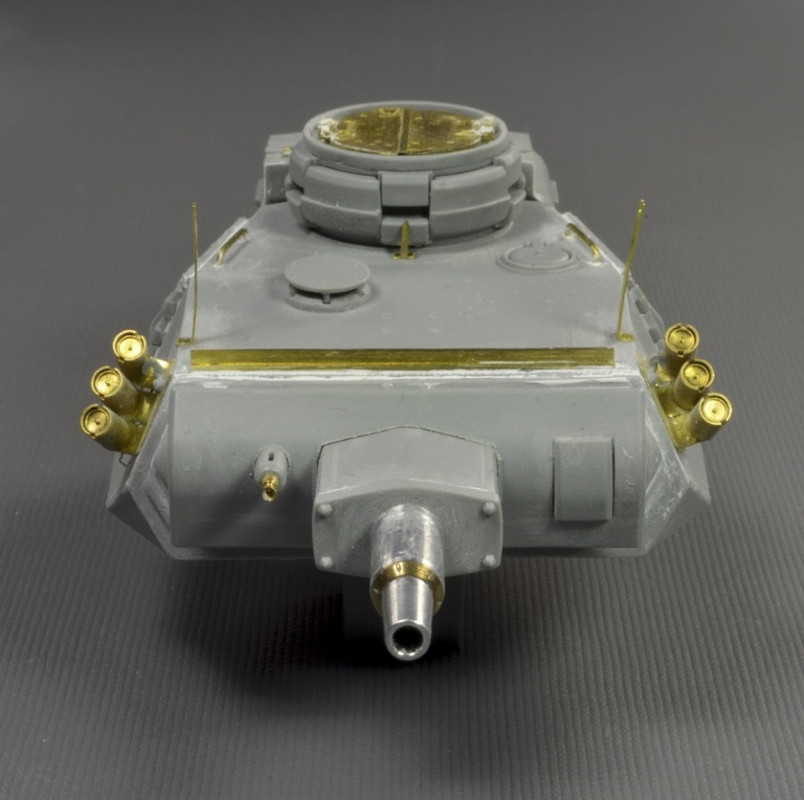

CaesarSlavaДата: Воскресенье, 03.05.2020, 17:17 | Сообщение # 4
Сообщений: 934
Репутация: 167
Сделал ящики, канистры и часть обвеса. Также добилбашню:
- доработал крепление кормового ящика ЗИП;
- сделал проводку к мортирам дымовых гранатомётов;
- оптика- прозрачный пластик с DVD

STEINERДата: Воскресенье, 03.05.2020, 19:07 | Сообщение # 6
Сообщений: 600
Репутация: 85
CaesarSlava, Машина интересная , но что то с доработками уходит в " никуда " , непонятного почему много нелепых моментов . Надеюсь Игорь Вас уже поправил и Вы исправите . Удачи .
С уважением Алексей

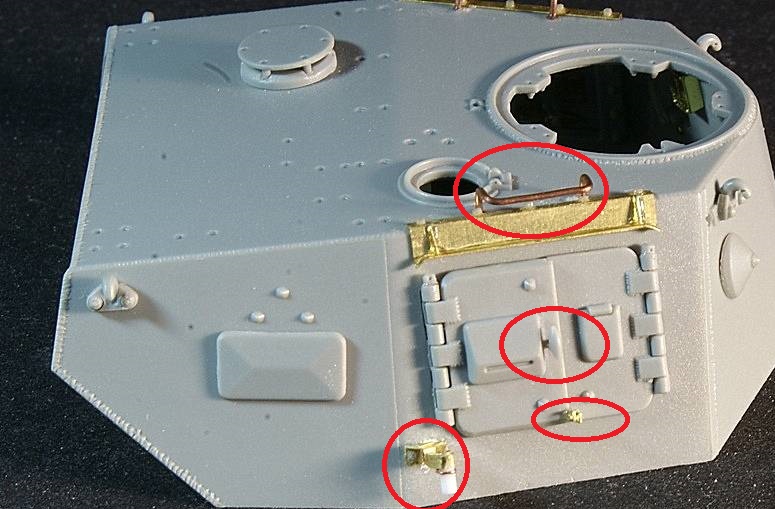

STEINERДата: Воскресенье, 03.05.2020, 21:02 | Сообщение # 12
Сообщений: 600
Репутация: 85
CaesarSlava, Ну что ж вот пример нашего Всеми узнаваемого моделиста . Вот на кого пример нужно брать . Больше не хочу вступать с Вами в полемику , а то смотрю Вас что то " бомбить " начинает . Удачи
С уважением Алексей
CaesarSlavaДата: Воскресенье, 03.05.2020, 21:22 | Сообщение # 13
Сообщений: 934
Репутация: 167
Тайна какая то?
1) К чему обведен поручень? На конкретно нужных мне Ausf N они были прямые. Могу накидать фото из 501 батальона и валк на  Ausf N. На Ausf J  в Кубинке да, он такой, но при чём тут Ausf N и конкретно Ausf N из 501?;
2) Двигаемся ниже. Вижу глухую пластиковую дрэгоновскую ручку. И это ещё ракурс хороший. Разверните башню на 90 градусов в ту или иную сторону и вы увидете просто глухой кусок пластика, хреново так похожий на ручку. Травлёная ручка, со слоем грунтовки и краски- смотрится гораздо масштабнее и лучше. Однозначно.
3) Уши, судя по всему для замка. В наличии.
4) Стопор? Искоробочный смотрится просто отлично в сравнении с реальным Ausf N.
Более чем спокойно.
1. В следующий раз не нужно использовать менторский тон строгого предподавателя, возможно и ответы вам будут другие;
2. Прежде чем делать замечания по Panzer III Ausf N, не плохо было бы изучить тот самый Panzer III Ausf N. Это и про ручки, и про всё остальное
3. С чего вы собственно говоря взяли, что все ваши замечания будут приниматься на товсь, браться под козырёк и исправляться? Тем более если вы конкретно так плаваете в теме (смотрим выше) Panzer III Ausf N. Согласиться с вами и сделать неправильно? Переделывать то, что и так выглядит отлично, или что? Неа

Приветствую. Кроме указанных моментов с забашенным ящиком и ручкой люка надо еще просверлить в маске отверстие под прицел, в комбашне сделать дренажные отверстия, а вот щель в смотровике люка по бокам зря просверлена - сильно переразмерена. Можно доработать еще демпферы крышек люка - сделать толще, доработать отбортовку козырька. Кольцо в основании орудия было на прототипе без отверстий - зашпатлевать.
С уважением, ПанСерж
CaesarSlavaДата: Воскресенье, 03.05.2020, 21:34 | Сообщение # 15
Сообщений: 934
Репутация: 167
Это упустил, спасибо
Надо попробовать
После грунта буду помазывать шпатлёвкой. Оставлять глухую не захотел.
В смысле как на Stug? Врятли. Фото прототипа не обладают достаточной точностью. Более качественные фото из 501 и той же партии танков- именно такие.
