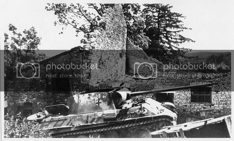

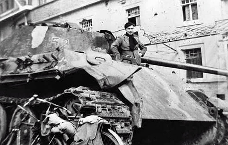

Коллеги, приветствую! Хочу обратиться за помощью в поисках прототипа и уточнению по нюансам. Буду благодарен за любую информацию.
Строю пантеру G от трубача «early”, как они ее обозначили. В вариациях ограничен машинами без колпака отопителя, с маской без бороды и ранним направляющим. В наборе два варианта колпаков бронировки выхода глушителей - литые и сварные.
Рассматривал как вариант машины группы Пайпера. Там встречаются интересные варианты с башней в циммерите и голым корпусом. Плюс у них MANовские машины с красивым заводским камуфляжем.
Один из вариантов это машина с серийным номером 121080, бортовой номер 152 (я так понял завод MAN), машина 202 (DB?-крест на серединах бортов) и 202( MNH?-крест на башне).
152 с четко просматривающимся рисунком камуфляжа, на остальных сложнее понять. Заранее благодарю.
С уважением, Александр.

ДокторДата: Воскресенье, 12.04.2020, 15:54 | Сообщение # 4
Сообщений: 951
Репутация: 52
VladislavB, Владислав, приветствую! Мне удалось найти только несколько фотографийэтого танка, на которых толком разглядеть ничего не удаётся.Не подскажете, где можно побольше почитать и посмотреть конкретно про эту машину? Больше всего имею информативных фото на 152й. Отчетливо виден рисунок циммерита, серийник.

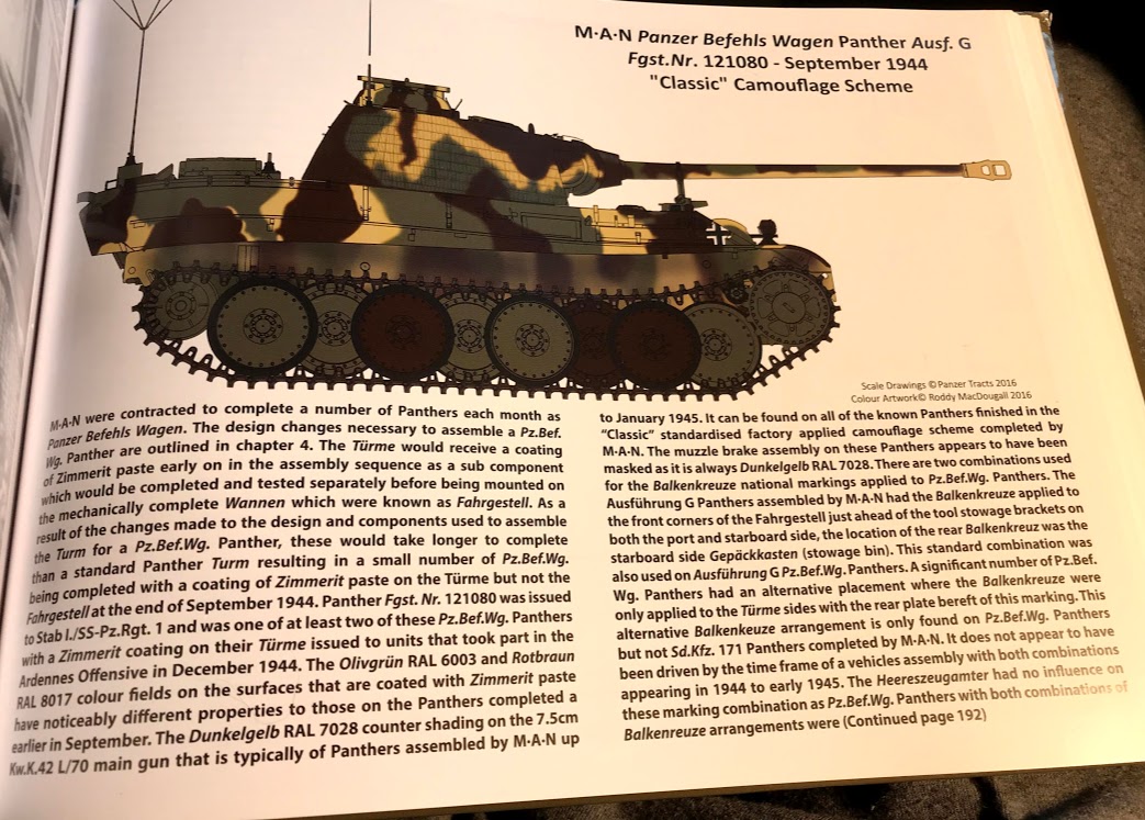

VladislavBДата: Воскресенье, 12.04.2020, 18:16 | Сообщение # 7
Сообщений: 866
Цитата Доктор ()
-MANовский камуфляж с узкой желтой горизонтальной полосой на башне предполагает базой оливгрюн? Не смог разобраться при такой схеме катки окрашивались в зеленый или предполагается какое то разнообразие по цветам?
Нет, на этот период танк окрашивался целиком в жёлтый и затем наносились пятна камо.
Вот на сегодняшний день самый тщательный боковик этого танка.

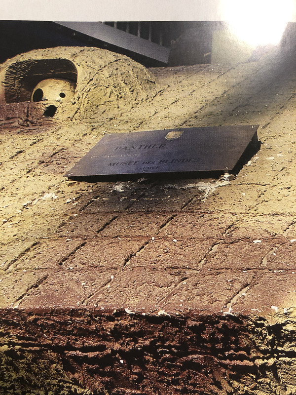

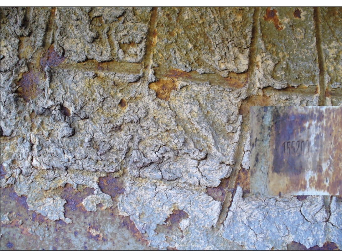

ДокторДата: Понедельник, 13.04.2020, 21:53 | Сообщение # 15
Сообщений: 951
Репутация: 52
Несколько попыток изобразить эту структуру не дало приемлемого результата. Коллеги, не поделитесь если есть опыт имитации этого типа циммерита, как можно симитировать подобное на тамиевской двухкомпонентке? И какой размер этих квадратиков на живых машинах?
