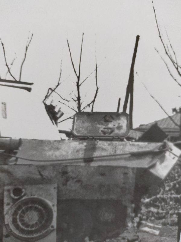

Цитата Yorik ()
Машины приведённые на фото Алексеем из Арденн 44-45 год, убитые и скорее всего горелые. Плюс сам источник пересвечен и редактор фотографии в книге так выкрутил настройки. По этой фотографии можно смело утверждать только одно. Люки на моторных отсеках у Пантер были.
- хм... А откуда конкретно инфа что люки не выкрашены изнутри в базу? Безотносительно "Пантер", у немецкой БТТ откидные люки (четвёрки те же) красились изнутри в базовый цвет, чтобы не демаскировать машину в открытом положении. На зимней фото, например, даже если люк сгорел - ну он по тону от белого снега мало отличается. Это не грунт и не гарь.
На Ваших же фото, где люк вроде тёмный - на заднем фоне машина со светлым люком.
Это не здоровская позиция, что по моим фото можно утверждать, что "люки были", а по вашим - понять их цвет.
Ваша же фотография.

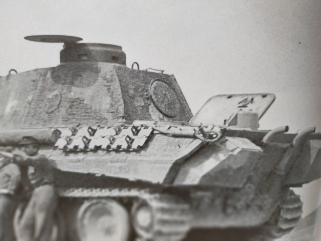

Ещё немного фото:
Причём, если честно, я не скажу что УТВЕРЖДАЮ что-то, но логика такая: люк - это деталь. Детали такого типа красили в базу, значит - и его тоже.

На фото не очевидно ничего на самом деле. Могу вспомнить историю с ящиками без выштамповок на Ягах, которые многие известные в мире моделисты лепили. А это всего лишь качество фото и ящики все были со штамповкой крестообразной или вертикальной. Так и тут. На одной из фотографий виднеется крыша дома, из логики она тоже жёлтая. На самом деле на фото солнечный свет фиксируется на освещённой поверхности, в то время как на менее освещённой ( скажем башне) цвет кажется темнее. Если солнце не отсвечивает от поверхности на фотографиях выше мы видим темный цвет. Вообще , изучив сотни фото в не очень хорошем качестве перестаёшь доверять им. Из за давности лет на них мальчик-девочка. И можно видеть все что угодно. Так, например, моему глазу ничего не мешает видеть грунт на всех фото.

О цвете люка моторного отделения. Пантера среднего производства. Качество. Отчетливо видно что люк мехвода окрашен в дункель, а люк моторного отделения в грунте. По фото видно, что фото сделано в солнечную погоду и люки имеют одинаковый ракурс и угол наклона относительно источнику света.
