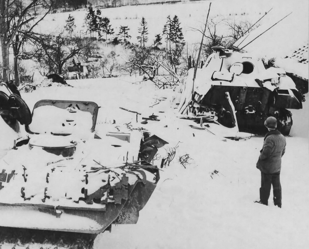

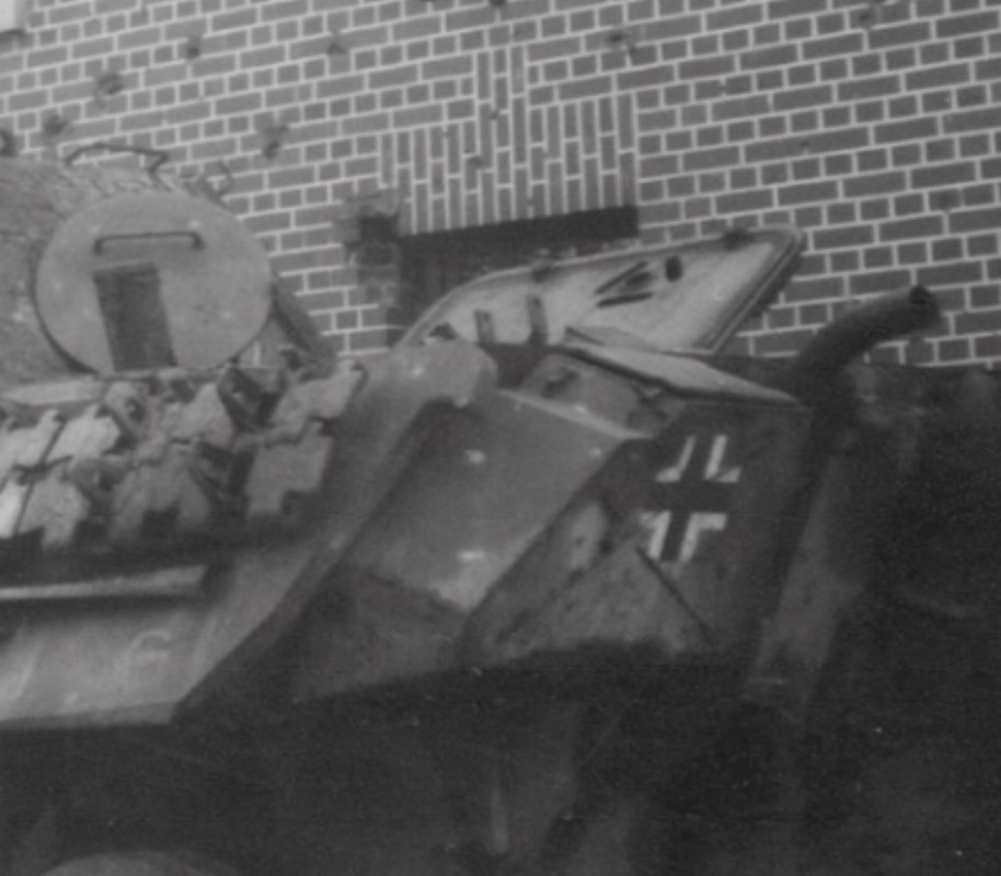

| Коллеги, обратил внимание на очень светлую изнанку люка моторного отделения, не в дюнкеле ли она или это маловероятно?

| Kais | Дата: Понедельник, 22.06.2020, 18:39 | Сообщение # 139 |
Сообщений: 624
Репутация: 223
| По-моему, в дюнкеле. Вот к примеру есть такая фотография, обратите внимание на разницу цвета снега на люке и самого люка. Грунт бы точно был на его фоне темнее.
| Доктор | Дата: Понедельник, 22.06.2020, 19:48 | Сообщение # 140 |
Сообщений: 951
Репутация: 52
| Kais, вот и мне показалось, что у моего прототипа изнанка люка одного тона с светлыми пятнами на камуфляже. Раз не только мне кажется - так и окрасим.

| Yorik | Дата: Понедельник, 22.06.2020, 21:57 | Сообщение # 142 |
Сообщений: 511
Репутация: 69
| У нас в детстве такой стишок был. «Видишь в поле желтый люк? Пригляделся - это глюк». Не шутите.
| Доктор | Дата: Понедельник, 22.06.2020, 23:16 | Сообщение # 143 |
Сообщений: 951
Репутация: 52
| Yorik, какие тут шутки. Я в матчасти пантер изрядно плаваю. Поэтому и хотел уточнить. Любопытно просто, почему на нескольких пантерах изнанка выглядит такой светлой. Слою пыли вроде бы зимой взяться неоткуда.

| Yorik | Дата: Понедельник, 22.06.2020, 23:25 | Сообщение # 144 |
Сообщений: 511
Репутация: 69
| Особенности фотографии. Засвеченная поверхность. Из этой же логики можно сказать что крышки ящиков в дункеле. (Нет) Смотрите всегда совокупность фотографий. Одна отдельная может что-то дать крайне редко. Пантеры как и все остальное производились серийно.
| Yorik | Дата: Вторник, 23.06.2020, 00:01 | Сообщение # 145 |
Сообщений: 511
Репутация: 69
| Машины приведённые на фото Алексеем из Арденн 44-45 год, убитые и скорее всего горелые. Плюс сам источник пересвечен и редактор фотографии в книге так выкрутил настройки. По этой фотографии можно смело утверждать только одно. Люки на моторных отсеках у Пантер были.
