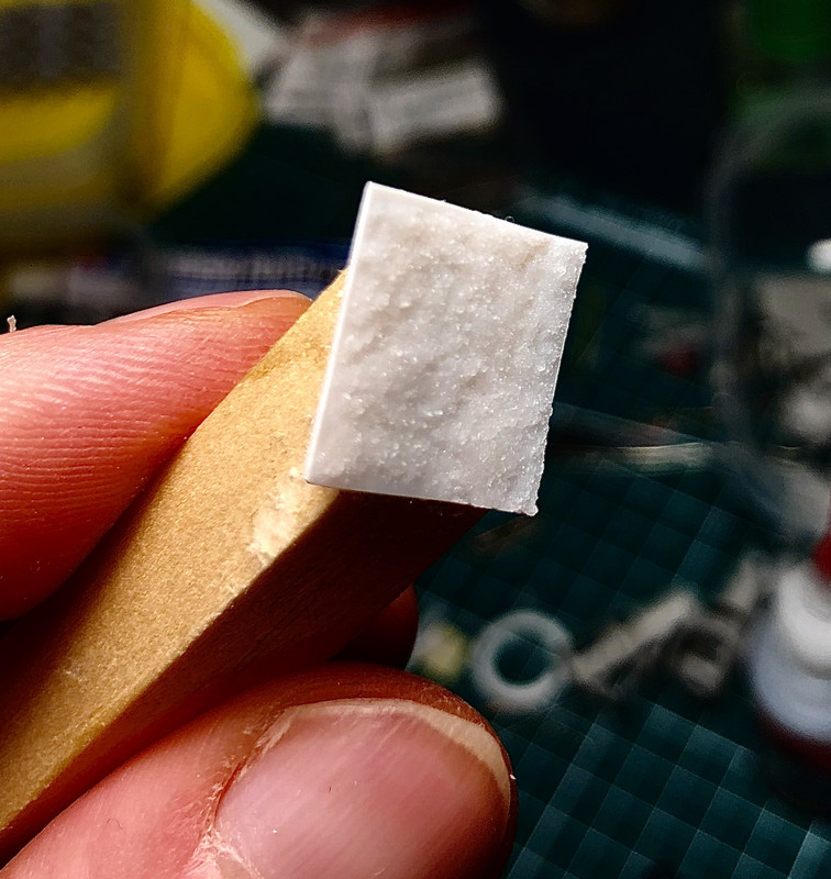

Тем временем продолжаю пытаться изобразить циммерит. Один из вариантов штампа дал более менее приемлемый рисунок.
С уважением, Александр.

DW,Приветствую! спасибо, рад, что интересно. С башенкой в принципе ничего особо не делал экзотического - зафактурил и обварил- стандартная процедура). Обратил внимание, что литьё очень умеренно фактурное и катанная броня достаточно гладкая, практически как пластик модели. Кистью натыкать шпатлевкой не очень понравилось, поэтому наносил кистью жидко разведённую с тамиевским сверхтекучим и натыкивал перпендикулярно поверхности старой жесткой зубной щёткой. Потом зашкуривал до приемлемого вида.
Для циммерита после десятой неудачной попытки соорудил штамп. Рабочую поверхность залил цианакрилатом и присыпал содой - получилась такая вот штуковина. Квадратики посчитаю по фото и проекциям.
