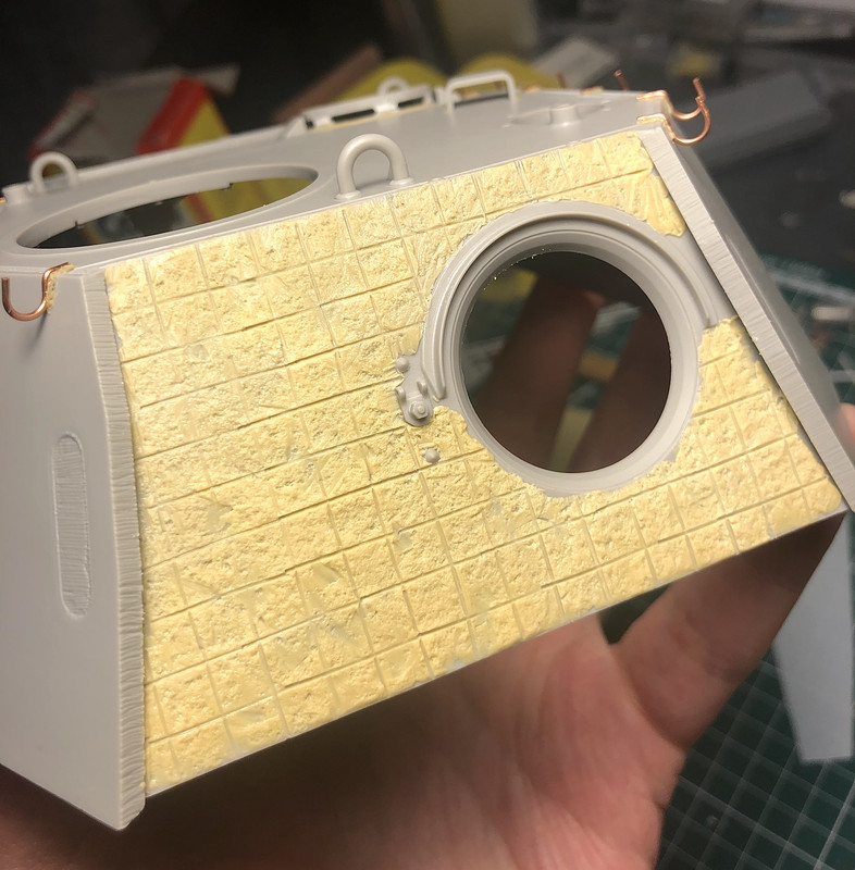

Crew, спасибо! С размерами да, придётся поискать ей местечко). С циммеритом вопрос вроде как решён. Самодельный штамп из соды с цианакрилатом дал нужную структурку. Как до башни дело дойдёт, останется только размер квадратов прикинуть.

ДокторДата: Понедельник, 27.04.2020, 09:46 | Сообщение # 56

Попробовал накатать ДБшный циммерит на корму башни. В 16м масштабе достаточно муторное занятие и двухкомпонентка летит в огромном количестве.
