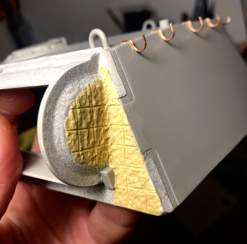

| Попробовал на морде башни сделать его более грубым. Теперь нужно решить, в каком варианте он больше похож на ДБшный циммерит

| Здорово получается, мне циммерит понравился
Вариант с более грубым, мне кажется лучше смотрится.
| Ankay | Дата: Вторник, 28.04.2020, 20:29 | Сообщение # 63 |
Сообщений: 1578
Репутация: 146
| Цитата Crew (  ) Вариант с более грубым, мне кажется лучше смотрится. Да? А мне как-то больше глянулся тот, что на кормовом листе башни.
| Доктор | Дата: Вторник, 28.04.2020, 21:14 | Сообщение # 64 |
Сообщений: 951
Репутация: 52
| Спасибо! Он практически одинаковый. Проблема света и ракурса съемки. Один и тот же участок выглядит и гладким и как бетонная шуба.
С уважением, Александр.
