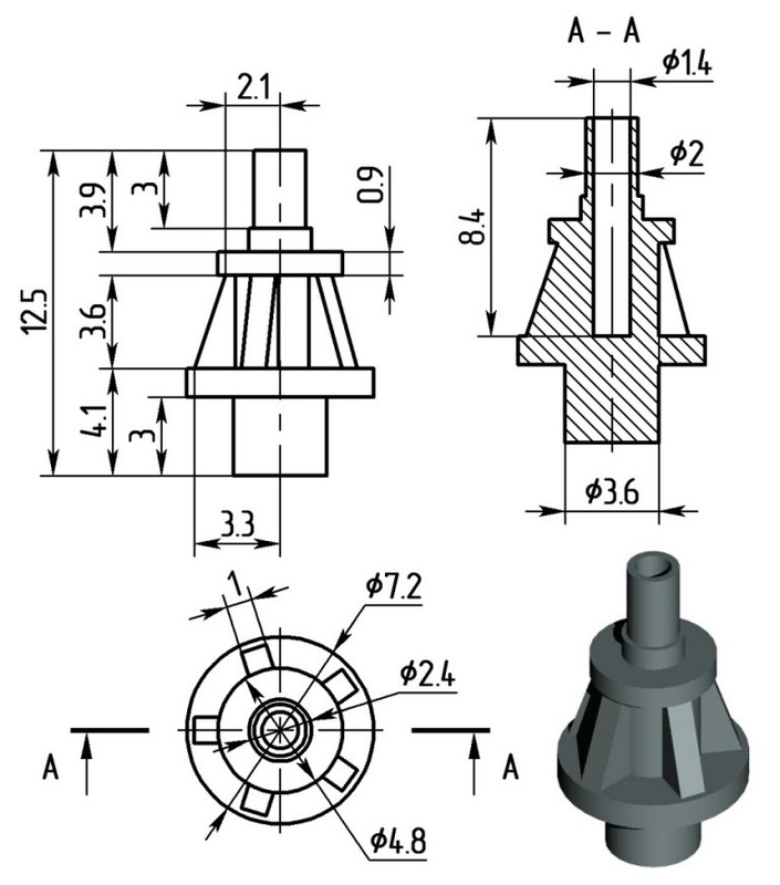

| Ой я Вас умоляю, про уровень...просто не нравится то, что кладут в коробку и то как над моделистами издеваются производители фототравления. Шайбы можно сделать из тонкого пластика, скажем из крышки майонезной типа. Сделать одну чуть меньше по размеру, а остальные обрисовывать и чтоб они большими не подучились. Потом ножом модельным вырезать и пилкой 400 для ногтей торцы полирнуть. Будет огонь. Антенный изолятор

Сообщений: 1429
Репутация: 71
| Yorik, а есть размеры изолятора этого? Мне на Лухс как раз два таких же надо, есть возможность их нарисовать и напечать на 3Д-принтере

| [RvD]-Alpenshutze-, у меня прям размеров нет. Но думаю из чертежей Дойла можно взять. Там главная загвоздка в том что рёбра имеют утоньшение к середине высоты. Я пытался выточить из латуни из RB - гиблое дело. Из пластика тоже пытался, в 35 не вышло. А в 16 думаю вполне возможно.

| Цитата Yorik (  ) Там главная загвоздка в том что рёбра имеют утоньшение к середине высоты Для 3д-печати это вообще не проблема, надо попробовать, в общем. Нашел вот такие типа "чертежи", можно ли им доверять?

| Yorik, теперь разглядел. Получается они тонкие в середине и утолщаются к краям. Да, в 16м это и правда непроблема - ножом сошкрябать до нужной толщины к центру. Слепил приливы на ленивцах. Осталось найти фото, где видно крышку сверху

| [RvD]-Alpenshutze-, это правда «новодел»
 Та 3Д модель, что Вы выложили не очень-то похожа.

| Отлично видно сужение. Не уверен, что кто то это потом увидит на готовой модели, но я это сделал за 10 минут. На мой взгляд и правда проще доработать деталь из набора, чем заморачиваться с печатью. Yorik, а верхний «блинчик» часть изолятора или антенны? При демонтированной антенне он будет на изоляторе?

| Антенна представляет собой внизу трубку с разрезом, которая надевается на штырь и фиксируется стяжным хомутом.

| Немного работы над ошибками. Доделал задние крышки бронировок перископов на командирской башенке и немного доработал изолятор антенны.

| Приветствую.Нмв штырь тонковат.
