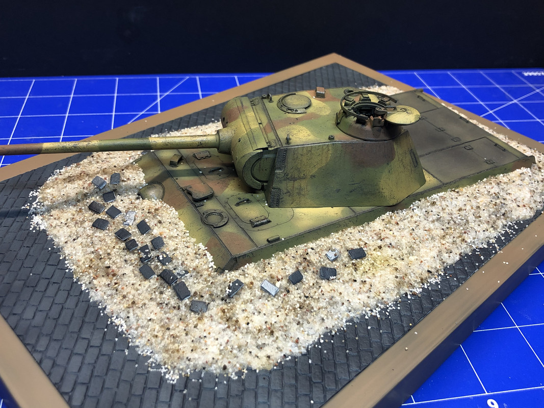

StasHobbiesДата: Суббота, 07.11.2020, 14:48 | Сообщение # 86
skiff60, я думаю для канализационных крышек или сливов на моем пяточке просто нет места. Я их лучше приберегу для других проектов. А так да они очень оживляют сюжет. Вчера вечером приклеил брусчатку на фанерку, а фанерку на основание от рамки, и получился вот такой пирог. Вечером хотелось бы покрасить раму и приклеить пантеру к брусчатке.
StasHobbiesДата: Воскресенье, 08.11.2020, 01:22 | Сообщение # 87
Покрасил рамку в коричневый цвет.

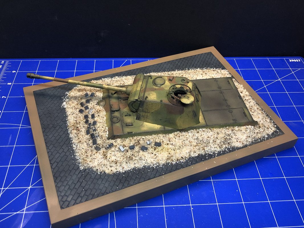

StasHobbiesДата: Воскресенье, 08.11.2020, 22:44 | Сообщение # 89
С побережья Балтики я привёз немного песка, просеев его получил грубый и мелкий песок плюс камни. Для начала просыпал по периметру «крупным» песком и пролил жидким ПВА. Так же поставил в некоторых местах булыжники. Теперь ждать когда это все просохнет.
MerinДата: Воскресенье, 08.11.2020, 22:47 | Сообщение # 90
Сообщений: 2609
Чем дальше, тем все больше похоже на машину с фотографий. Очень интересно наблюдать за стройкой.
