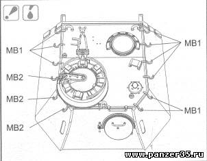

MantisДата: Четверг, 07.04.2011, 14:54 | Сообщение # 318
Сообщений: 51
Quote (Vitek)
скобы для веток тебе вообще не надо делать
Спасибо, с этим смирился smile
А вот крюки для траков (детали МВ1-2), наверно, тоже не должны быть?
Что-то я не нашел их на фотках подходящих пантер. Такое ощущение, что они были только на моделях A.

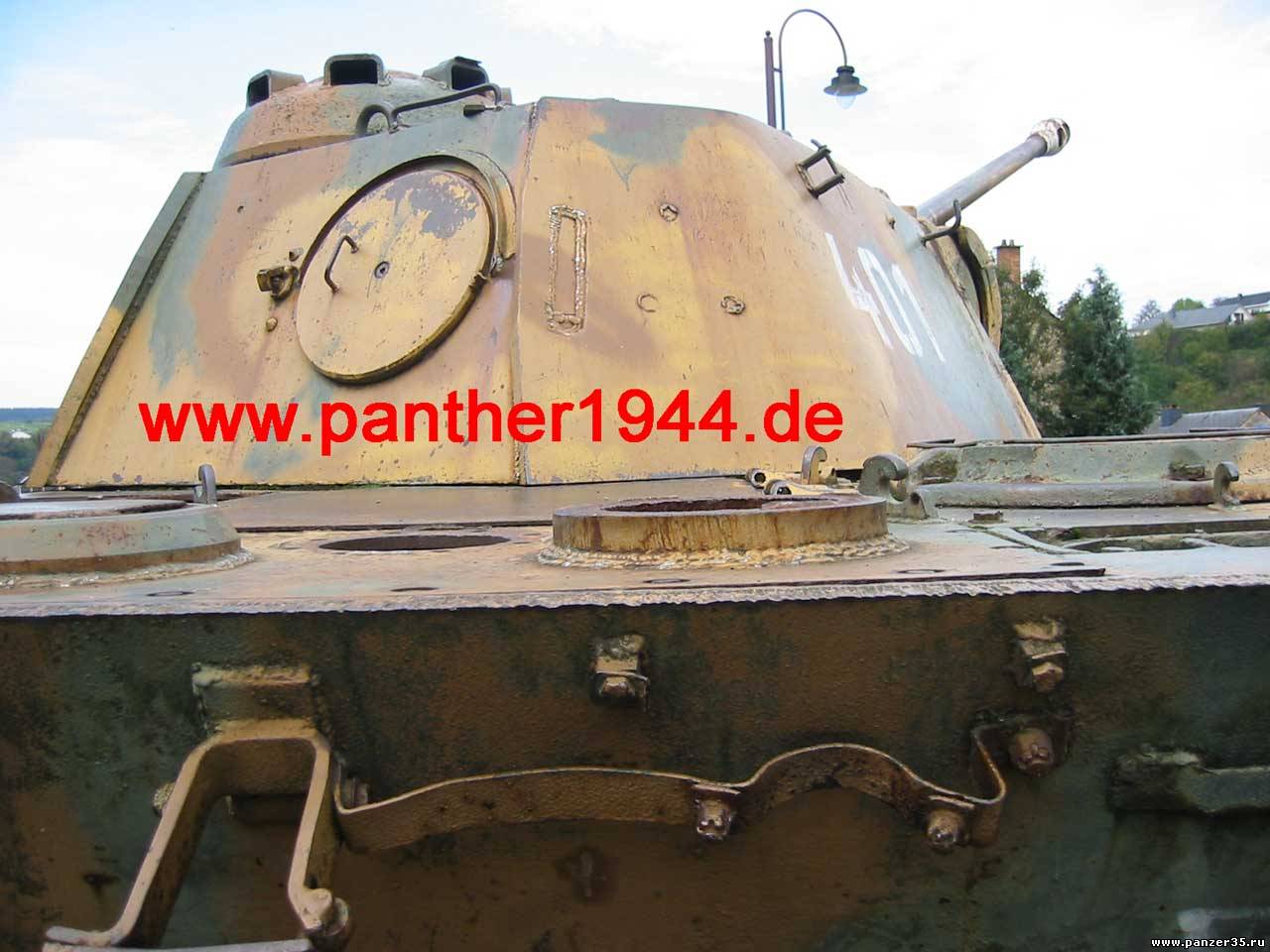

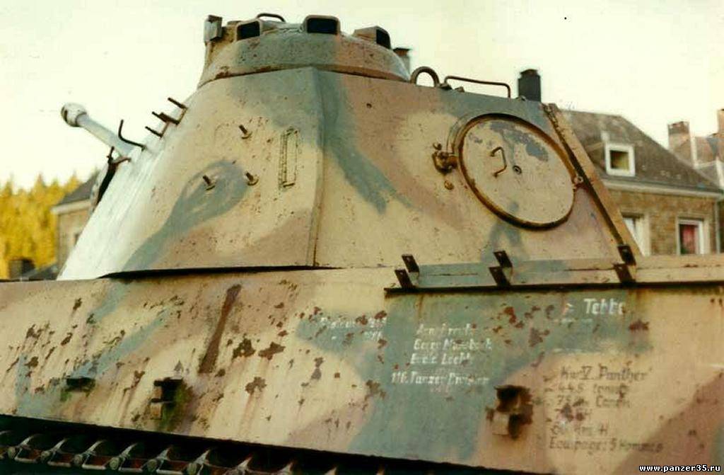

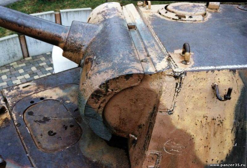

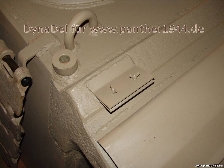

АгрессорДата: Пятница, 08.04.2011, 11:44 | Сообщение # 320
Сообщений: 606
Mantis, с уверенностью могу сказать, что крюки для крепления зап. траков на башне присутствовали не только на мод. А, но и на G-шках вплоть до конца войны. Тот факт, что на одной половине машин (независимо от модификации и периода произ-ва) траки на башне присутствуют, а на 2й половине нет, а так же и то, что сами крепления имели различные формы и способы фиксации траков, даёт основание полагать, что установка зап. траков на башне носил не централизованный характер (ну или как минимум не глобальный ). Иными словами крепления для фиксации траков на башне танка устанавливались по желанию своего экипажа, т.к. если обратить внимание на сами крепления, то они довольно различны. Могли быть плоские пластины (с рублеными углами или же овальной формы), круглые в сечении или же вообще скобы наподобие тех, что крепились на корме танка. Встречаются фотки, на которых присутствует вообще mix и тех и других. Думаю это вряд ли заводское исполнение. Что касается твоей модели, то тут всё зависит от наличия или отсутствия зап. траков на твоём прототипе.
Небезызвестная пантера в городе Houffalize
Прикрепления: 8501093.jpg (76.2 Kb) · 2657719.jpg (101.4 Kb) · 0307693.jpg (75.0 Kb)

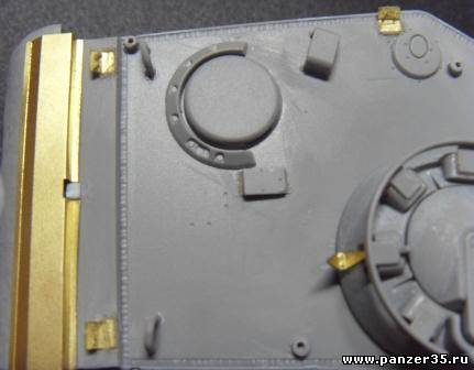

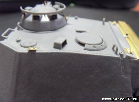

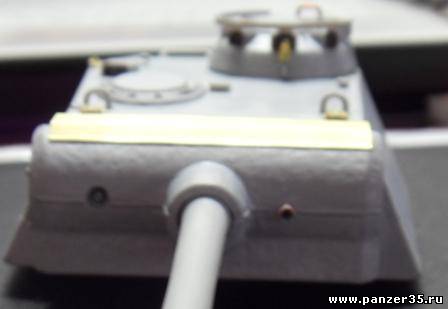

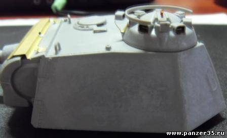

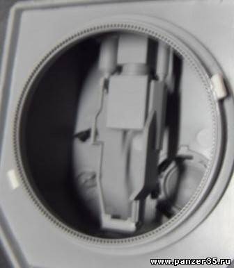

Доброго времени суток всем!
Попытаюсь выложить результат
P.S.: ни как не могу от мыльницы добится более четких фото.
Жду "пинков" от Вас и готовлюсь к исправлениям.

АгрессорДата: Суббота, 09.04.2011, 19:02 | Сообщение # 323
Сообщений: 606
malyar, Что то не пойму, вокруг колпака вентилятора сварка есть или нет? Не разобрать на фото
malyarДата: Суббота, 09.04.2011, 19:17 | Сообщение # 324
Сообщений: 518
Репутация: 15
Агрессор, ни чего с колпаком вентилятора не делал. Все как дает Dragon, только щелки, оброзовавшиеся при склеивании, зашпаклевал.

VitekДата: Суббота, 09.04.2011, 20:35 | Сообщение # 325
Группа: Удаленные
malyar, Есть много вопросов, при желании можно озвучить, но уже завтра...
malyarДата: Суббота, 09.04.2011, 20:43 | Сообщение # 326
Сообщений: 518
Репутация: 15
Quote (Vitek)
конечно желание есть, буду ждать, буду отвечать, буду исправлять... biggrin biggrin biggrin
...Зло войны и благо мира до такой степени известны людям, что с тех пор, как мы знаем людей, самым лучшим пожеланием было приветствие «мир вам».
Толстой Л. Н.
VitekДата: Воскресенье, 10.04.2011, 09:41 | Сообщение # 327
Группа: Удаленные
Подставкуц под компас, можно было сделать и из жести, косынку на проушине возле комбашенки плохо видно, но похоже она не та что надо, основное что надо переделать это врехнюю часть лобовой детали башни, она у Драгона через чур длинная, ее надо срезать как раз на ширину ограничителя, который располагался на ней же, а это неверно.
Так же щели в указанном месте не должно быть, см фото выше...

АгрессорДата: Воскресенье, 10.04.2011, 10:14 | Сообщение # 328
Сообщений: 606
Vitek,
Quote (Vitek)
основное что надо переделать это верхнюю часть лобовой детали башни, она у Драгона через чур длинная, ее надо срезать
Витя, что то не понял. Подробнее, пожалуйста)
VitekДата: Воскресенье, 10.04.2011, 11:27 | Сообщение # 329
Группа: Удаленные
http://www.dishmodels.ru/gshow.htm?p=3002
Владислав уже все давно описал...
АгрессорДата: Воскресенье, 10.04.2011, 14:00 | Сообщение # 330
Сообщений: 606
Vitek, всё понял) я думал ты про что то другое
