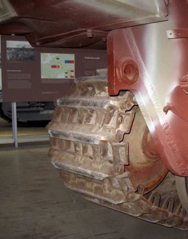

3. Такая штука ещё: "палец" буксировочный шплинтуется с противоположной стороны плоским шплинтом на цепочке.
На архивных фото плохо, но местами видно. Есть такая вот штука:
И как это было исполнено в модели кем-то (масштаб крупный, то-ли 1:16, то-ли вообще 1:6):
