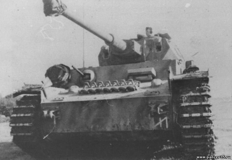

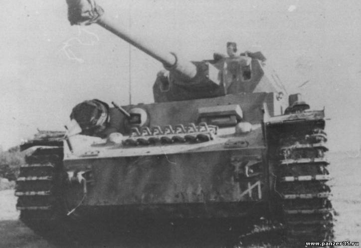

San, прототип F1 интересный, на "друзъях.." ты как то уже писал.Камо практически невоспроизводим если сохранять ширину линий,-но тем ценнее будет работа когда все срастется. По мастерклабовскрму крепежу, если не ошибаюсь заклепка сферич.0,5-0,6 на крыльях в большом количестве, на крепления инструментов плоские болты самые мелкие. Вообще самый нужный размер 0,5-0,8.Все на глаз, да уж, было-бы неплохо иметь схему применения крепежа и его размерность, может кто нить все это систематизирует...
Поручик, вы меня своей нелюбовью к однокамерному дульному тормозу улыбаете)), машин с таким дульником было около двухсот, это первый широкосерийный немец изменивший соотношение порога попадания в пользу германского танкопрома, и к тому же на большинстве машин использовался новый камо.Это на мой взгляд только некоторые плюсы в пользу данного прототипа. Ну а если серьёзно, то как я ни пытался систематизировать внешние изменения машины от F2 к G, стройную цепочку так и не обнаружил. Потому, что....по моему её просто небыло..Так встречаются экземпляры с однокамерным дульником, но без смотровых башенных приборов
так и с двухкамерным дульником и с полным комплектом смотровых приборов
Есть уже с накладной броней, но со всеми смотровыми приборами и однокамерным дульником

shoro, А четверку вообще систематезировать не возможно,в перходные периоды wacko

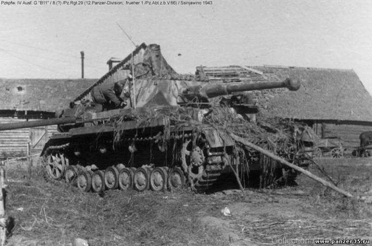

На моем прототипе-прицепное устройство как на Ausf G. Я начал сомневаться, а были ли смотровые приборы (по идее на поздних F2 их прекращали монтировать) но обнаружил фото новенького танка в "точно такой же комплектации"
Такого варианта как нужен,(с башней от F и стволом от G) да в рваном желто сером камо не встречал. Есть что то похожее, но по дульнику не уверен..
или вот
Пороюсь , может чего попадется. Всем большое спасибо за поддержку

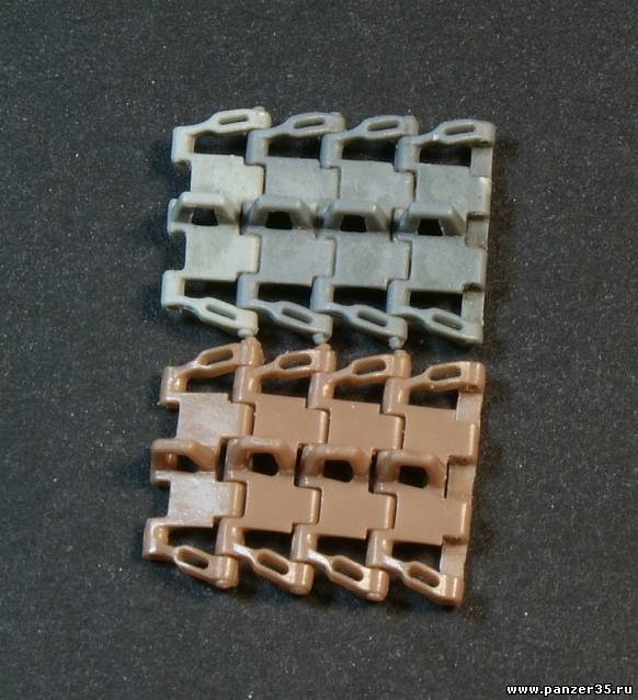

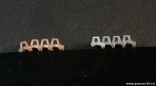

Работаю с моделкастеном. Еще тот гемор.. Каждый трак в ленте необходимо зачистить от шести мест среза с литника.. Но зато траки в филигранности конечно намного лучше магиков. Получается вырез в гребне на магике меньше чем нужно, и овальные усиливающие ушки толще...

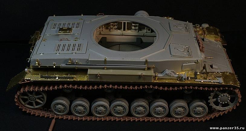

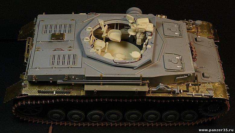

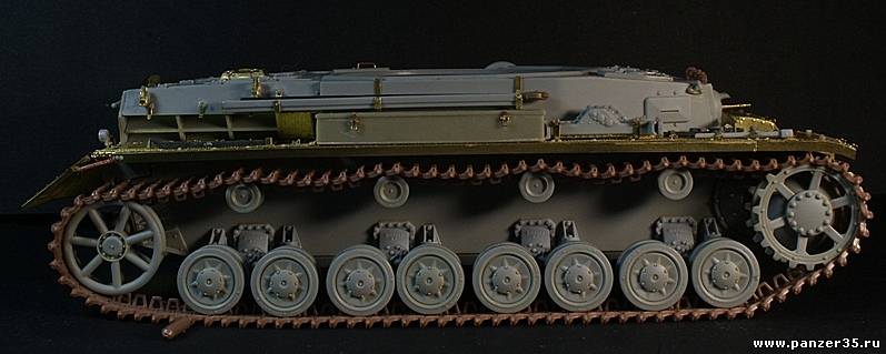

Примерял траки. У меня вышло по 99 на сторону и 14 как-раз чтобы заменить запасные на броне. Уж очень дракоша уступает.
Несколько кадров из цеха..

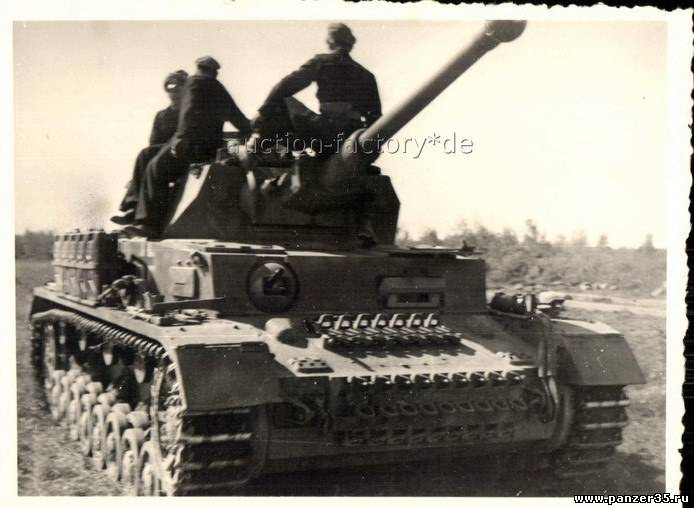

согласен с Rul. у самого полусобранная Ausf G несколько лет лежит. все собираю инфу и фото понемногу. в итоге тоже пришел к выводу, что на фронтовых машинах могли сочетаться самые разные элементы от модификаций G и F. (на одной фотографии F2 лета 42-го даже удалось разглядеть поздние, без круглых лючков, люки мехвода и радиста wacko )

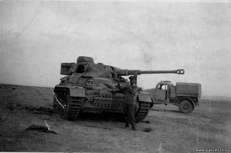

А вот пулемет у радиста, такие вроде как с конца 42-го стали только выпускаться, до этого стояли обычные с перфорированным кожухом

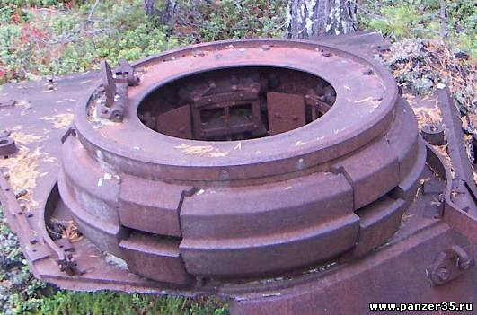

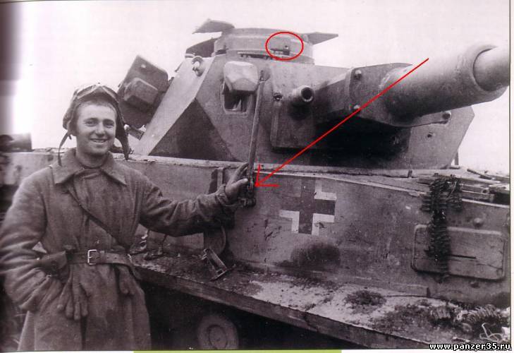

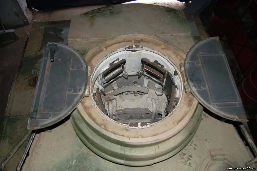

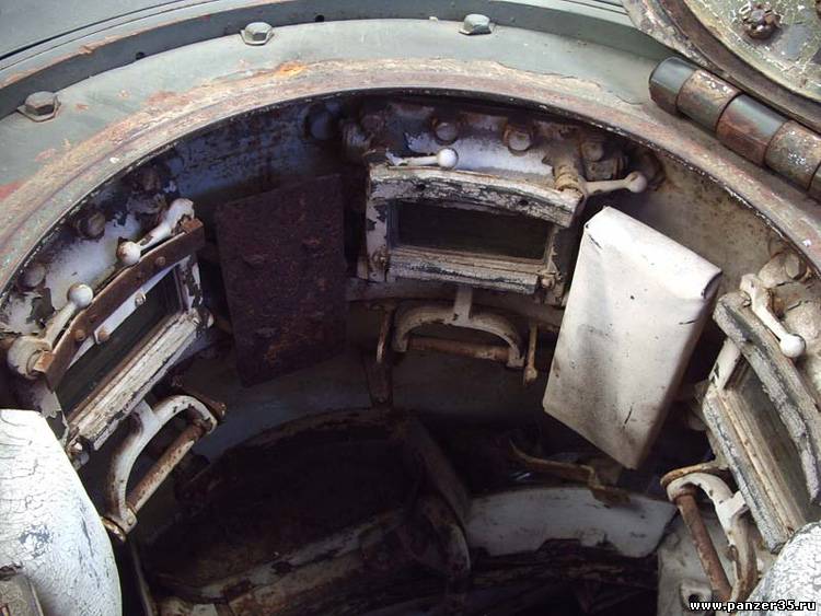

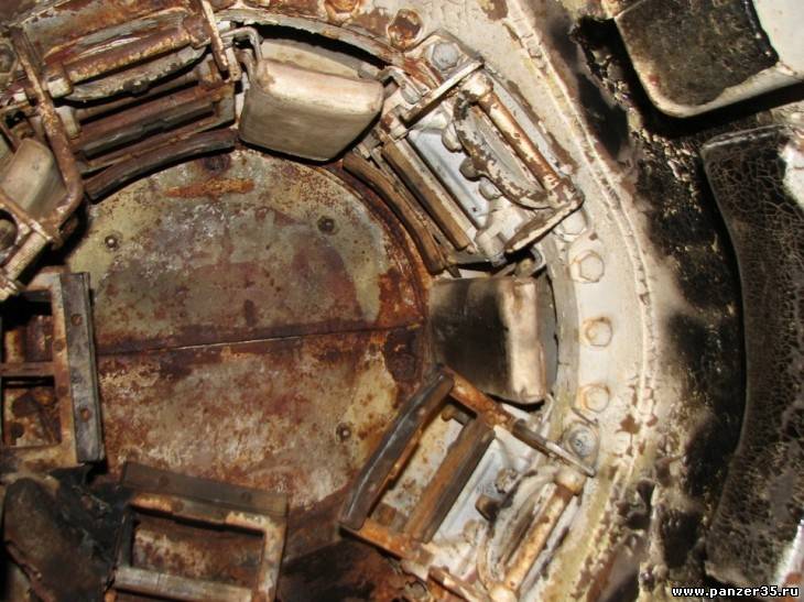

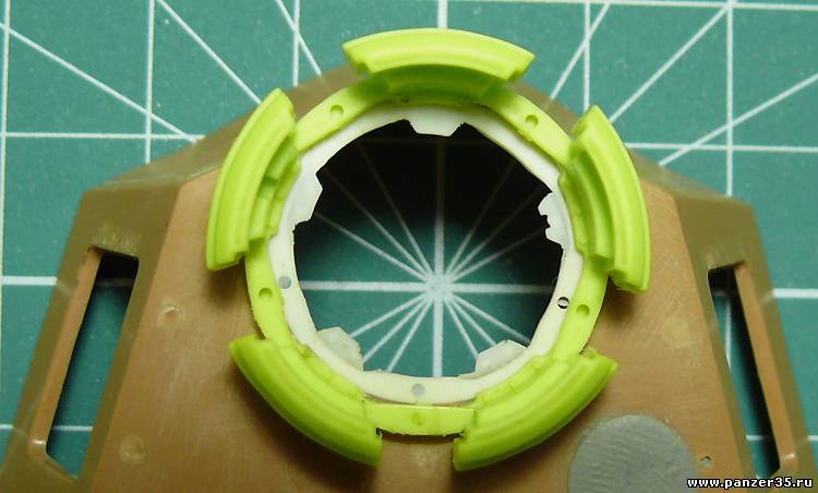

Комбашенка, пересмотрел приличное количество фото. Определил несколько видов устроиства для закрывание бронезаслонок на смотровых приборах, а учитывая что тфронтовых снимков этих узлов мне не попалось, то надо конечно же делать скидку послевоенный афтемаркет)). В общем сделал, возможно это более поздняя модификация... Да ,круглые утолщения, на механизме фиксации демпферов защищающих лоб от контакта со смотровыми приборами)))) до покраски доведу до истино круглого вида.
Как Вы уже говорили, " для собирателей четверок"!

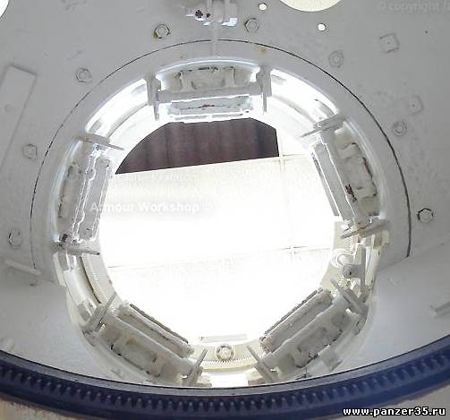

На самом деле ком башенки, ранние от поздних отличались нетолько двухстворчатым люком и "устройством закрывания бронезаслонок", но и диаметром. "Поздний" вариант 43-го был больше в диаметре и расстояние между смотровыми приборами увеличилось и в пространство между ними установлены упоры. В ранней же башенке установить упоры небыло никакого смысла. Пришлось бы устанавливать их за приборами и голова так и так упирается в приборы, а выносить упоры перед приборами-башенка и так тесная. Вот посмотрите на фото, заметна разница в размерах между поздней и ранней
"Ранний" вариант
"Поздний" вариант
Прикрепления: 5207480.jpg (175.5 Kb) · 4422066.jpg (185.6 Kb) · 1428903.jpg (134.5 Kb) · 6555886.jpg (175.1 Kb) · 9297060.jpg (176.6 Kb)

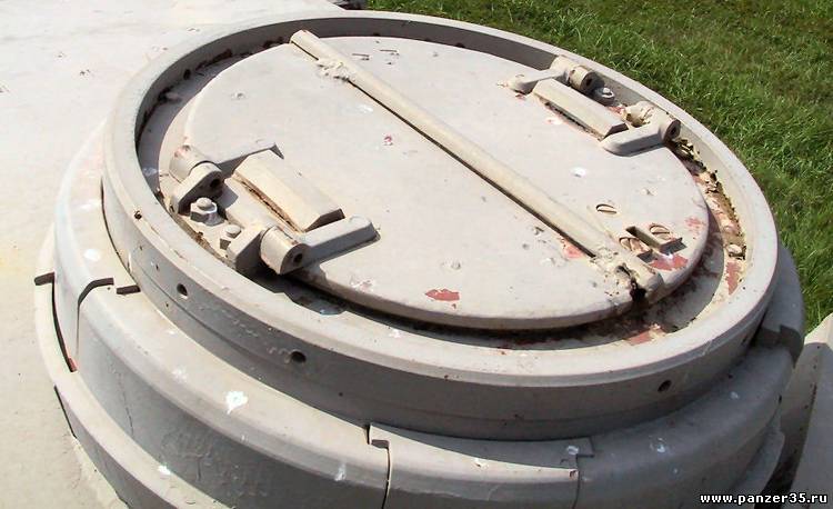

Могу добавить, что поздние комбашни крепились тремя болтами на более широких "ушах", а ранние на два
Про то что ранняя была уже не знал, теперь знаю,-благодарю! Кстати у драгона начиная с Ausf H она шире , и по три болта на "ухо", клево они это исполнили!
Quote (ostweg)
Если цитируете, то уж пожалуйста дословно))

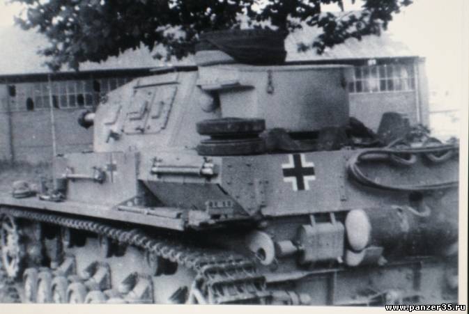

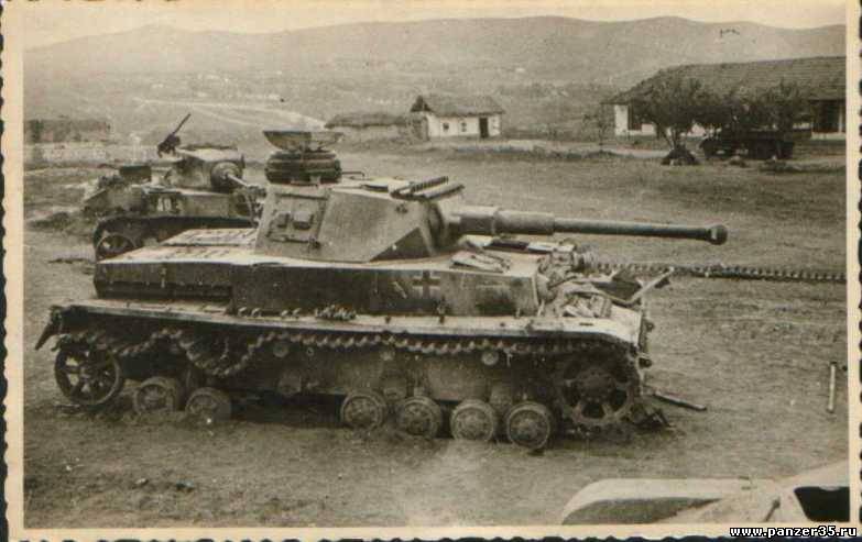

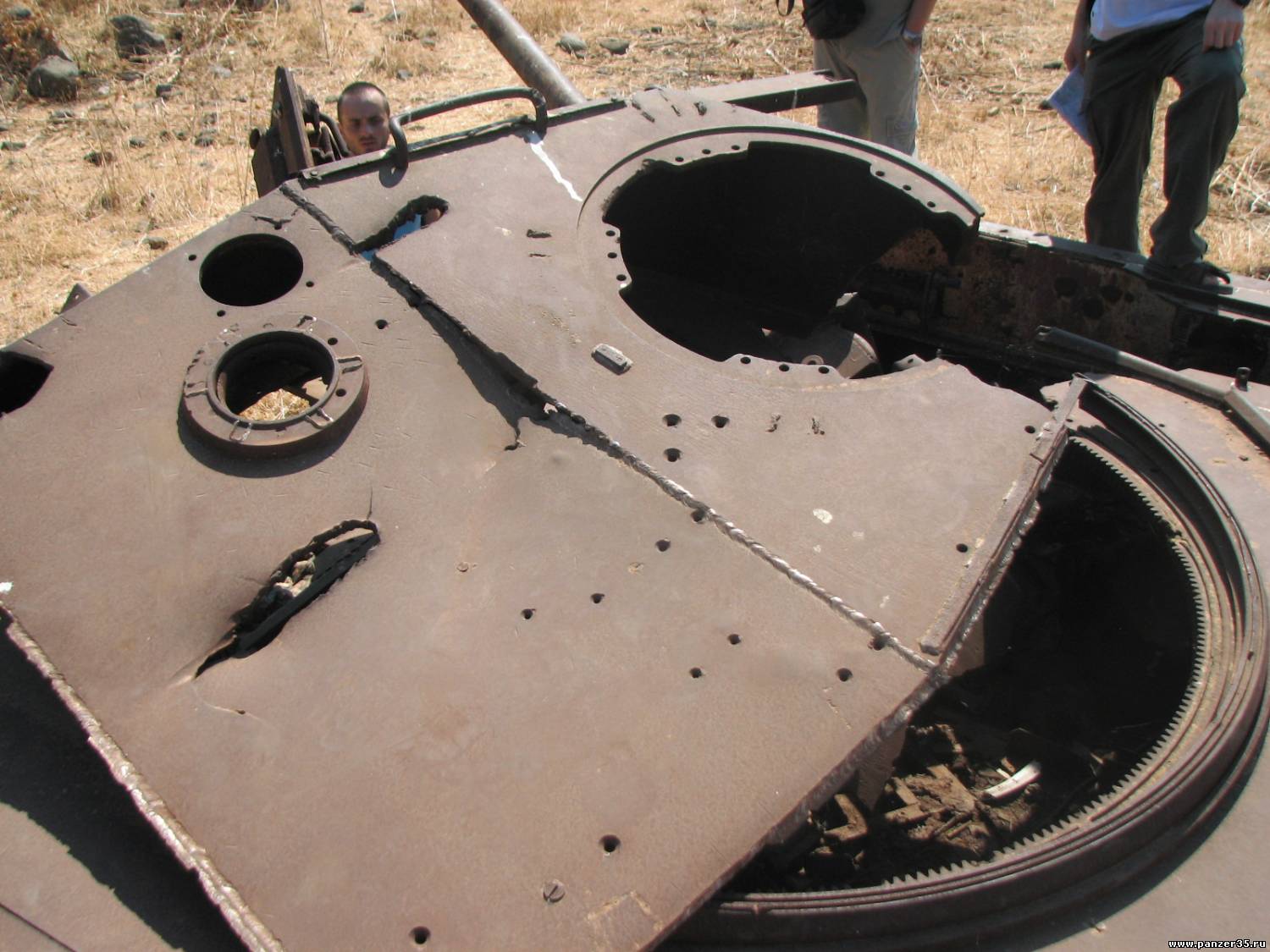

На второй и третьей фото, судя по выступу к кормовом листе башни,- Ausf D. Мне кажется некорректно полагать , что на четырех последующих модификациях четверок!!! будет одна комплектация комбашни.

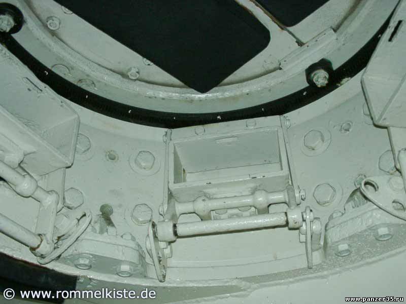

По поводу "упоров" вот сохранившиеся два на AusfG ,-они уже чем поздние, но они есть...
Ну и жаль конечно , что дискуссия начинается , тогда когда все в покраске...
Трешкина башня. Башенки и приборы одинаковые.

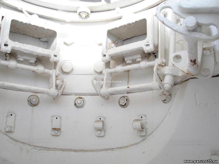

Даааа, дракон впереди планеты всей!
На фото белым- пагон ранней ком башенки, зеленый поздней. Детали по дрегону
