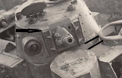

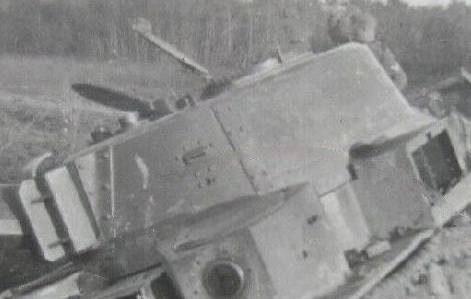

Если честно, я не вижу, что неподвижная часть маски утоплена в корпус...
Но вижу, что нижняя ее часть практически вровень с пулеметными башнями. Гнутые листы с пулестойкими болтами - ее стенки (или дополнительное бронирование). По горизонтали они полностью прикрывают стык башни и неподвижной части маски. От первого до четвертого болта....
Считаю, нужно делать по нижнему фото.
Изменить наклон лобовой части башни.
Определиться с нижней гранью неподвижной части маски.
Отсюда и строить маску.
Возможно, придется чуть опустить ось орудия - судя по фото, она должна располагаться ниже...
согласен. Вот что вижу я
черная полоса - уровень пулеметных башен
зеленая - край гнутого листа, он чуть ниже уровня пулеметных башен
синяя - граница этого "постамента" который как мне видится уходит в корпус башни между 3 и 4 болтами на гнутом листе (зеленая полоса)
красная - основание маски
а ось орудия не получится опустить - на первом фото видно, что сверху зазор между маской и "постаментом" очень маленький.

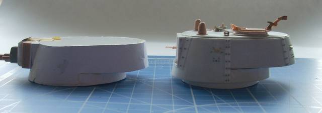

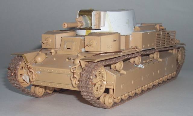

За сегодня сделал из бумаги новую башню. Чуть изменил (на 3 мм) высоту и углы наклона как передней, так и задней частей башни по новой фотографии. Теперь всё встало на свои места. Мне нравится. Что скажете? Если всё нормально, приступаю к переносу выкроек на пластик. Заднюю часть башни чуть более сделаю наклон
на фотографии бумажная башня - с пушкой
а так новая башня выглядит на танке
С уважением, Евгений

Как по мне - намного лучше. По крайней мере машина воспринимается теперь более целостно. Не торчит какой то клювик из башни, теперь полноценная маска орудия.  Вот только с высотой башни не понял? Это так и останется? Не слишком ли низкая? У меня к высоте башни претензий не было, может слегка добавить ?

Наложил рисунок на фото модели сбоку.
Первое, что помимо другого угла наклона кормы башни бросилось в глаза, несоответствие высоты основания маски на изображениях.
На рисунке она чуть больше, чем на модели.
Нижний край на рисунке опущен заметно ниже бронировки накатника, а у тебя на модели они почти вровень.
Как должно быть правильно, я не знаю, но вот такое расхождение заметил.
с этим все нормально. Разница в высоте у башен 1 мм. Толщина пластика - 1 мм. Просто без крыши башня кажется низкой. Проверено ))) на первой башне. Посмотрю еще по фото, чуть добавить конечно можно. на 3 мм я верх башни уменьшил, от этого изменился угол наклона
Стаханов, просто отдыхает
Да просто Дим устал я уже от него. В общей сложности 7 раз башню пилю.

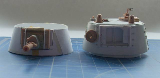

Зазор между пулеметными башнями и нижней гранью неподвижной части маски велик.
Должно быть примерно так:
DmitryShavrinДата: Среда, 05.05.2021, 18:34 | Сообщение # 117
Сообщений: 3328
Репутация: 330
Вот эта часть слишком короткая.
Этот узел нужно наращивать вниз.
Сообщение отредактировал DmitryShavrin - Среда, 05.05.2021, 18:35
DmitryShavrinДата: Среда, 05.05.2021, 18:45 | Сообщение # 118
Сообщений: 3328
Репутация: 330
Я не думаю, что высота конической башни была больше, чем у цилиндрической.
Но вот - расположение маски на цилиндрической башне. Отсюда, думаю, и надо отталкиваться....

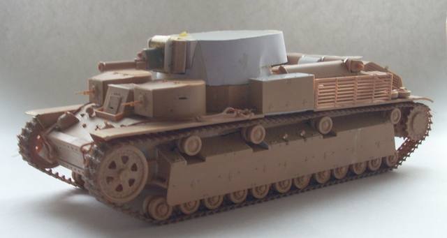

Цитата evgen ()
не затруднит ткнуть меня носом на фото?
Да не вопрос.
Картинку накладывал примерно, больше ориентируясь по среднему арифметическому от пулбашен, ящика и надгусеничной полки.
Соответственно, ходовая часть уплыла в даль далёкую из-за искажений от ракурса съёмки на фото модели.
Но суть, думаю, понятна и так.
Т.е. примерно то же самое, что показал DmitryShavrin в 116 и 117 сообщениях.
Спасибо Дмитрий. Но ведь этот узел одинакового размера с другими танками. Или для конических выпускали другие маски орудия? Замерю еще раз все маски и на цилиндрическом и на коническом. Возможно просто нужно маску еще ниже опустить, это все не проблема.
