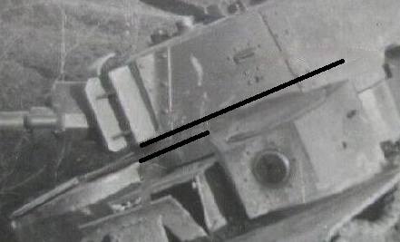

Цитата evgen ()
Задняя часть хорошо видно, что только немного имеет наклон
Ты забываешь про ракурс съёмки! На нижнем фото башня не строго в профиль, а "сбоку-спереди".
Т.е. виден не кормовой обрез башни, а переход задней части в бортовую, где совершенно другой угол наклона.
Вот он и кажется тупее.
cupid подумал, что видна кормовая часть башни
Посидел я тут и еще подумал, помастерил понимаШь. Не умею к сожалению пользоваться и создавать 3D-модели, приходится по-старинке. Так вот - чуть заднюю часть и "постамент" за маской пушки переделал. Получилась такая штука - назовем её №1
но смущает, что расстояние до пулеметной башни не такое маленькое, как получилось у меня
не будем забывать, что эта башня всё же другая
Далее товарищ Merin указал, что башня все-таки меньше по высоте. Добавил я значит этот 1 мм. И чуть добавил обводов на передней части башни. Их хорошо видно
полученную заготовку назовем №2, и вот,что мы получаем в итоге
зазор между маской и пулеметной башней увеличился. Это только из-за увеличения башни по высоте. Увеличивать саму маску - смысла нет, ибо они одного размера и мало вероятно, что для конических изготавливали отдельно маски
теперь посмотрим, что получается с родной башней из набора
зазор почти такой как на моём изделии №2
вот размер всех моих "поделок". Первая башня - родная из набора, затем №2, №1, моя которая была и назовем её так же, как назвал товарищ Merin - утконос и башня цилиндрическая
прихожу к выводу, что нужно оставить изделие №2, но чуть уменьшить его по высоте
С уважением, Евгений
Хм, а почему ты берёшь за отправную точку край люка, а не край башни? Потому, что он виднее? biggrin
Мне, например, видится что расстояние от низа маски орудия до края пулбашни несако меньше того, что ты намерил на 5-й сверху фотографии.
Ну, не знаю, не знаю... Внимательно рассмотрев фото не нашёл никакого криминала в варианте 1.
Как по мне, так он наиболее приближён к истине.
В т.ч. и по высоте, ИМХО.
DmitryShavrinДата: Вторник, 11.05.2021, 18:16 | Сообщение # 124
Сообщений: 3328
Репутация: 330
Мне понравился вариант №1.
Он наиболее близок к оригиналу!
Вариант №2 - возвращение к пройденному.... Опять все по кругу....
Добавить выпуклую крышу башни, ничего более не трогая на Варианте №1 и все будет нормально выглядеть.
Почему люка? Они откинуты вперед, я от края башни делал, да и виднее он biggrin  biggrin  biggrin .
Цитата DmitryShavrin ()
Мне понравился вариант №1.Он наиболее близок к оригиналу!
Добавить выпуклую крышу башни, ничего более не трогая и все будет нормально выглядеть.
Вот откровенно говоря, мне тоже 1 нравится, просто чуть обводы вроде не так сделал, как на фото. Вот и хотел на 1 сделать обводы 2. Ладно - начинаем лепить 1 из пластика.
Немного другой ракурс съемки модели - отсюда и расхождение в размерах....
Все там нормально!
