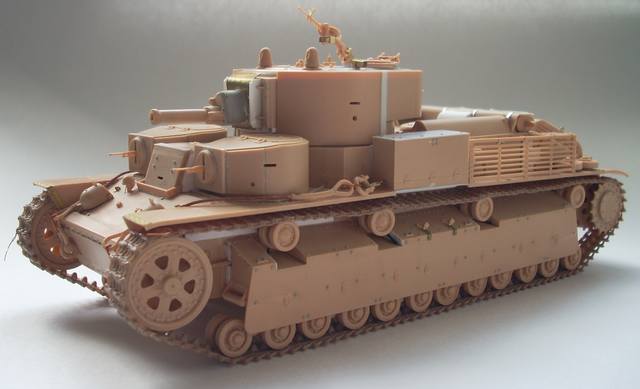

Продолжаем стройку. В последний момент увидел, что на танках с пушкой Л-10 другие щитки на бронировке маски пушки. Пришлось ломать и переделывать.
С уважением, Евгений
evgenДата: Вторник, 04.05.2021, 09:12 | Сообщение # 98
Сообщений: 804
Репутация: 65
и теперь завершение основных мероприятий по постройке - конический Т-28. Не все получилось, что хотел, но переделывать уже не буду. Немного не нравится выступ за бронировкой маски пушки. На фото он чуть по другому выглядит. Я 5 раз !!!!! переделывал, и получается то, что вышло. Очевидно наклон передней части башни чуть больше делать нужно. Хотя я все размеры взял с оригинальной ХБ-шной башни, только в ширь ее "раздул".
И общее фото танков с пушкой Л-10
Надеюсь на этом стройка закончена. Летом начинается моя самая нелюбимая часть работы - покраска
Сообщение отредактировал evgen - Вторник, 04.05.2021, 09:13

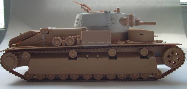

MerinДата: Вторник, 04.05.2021, 09:39 | Сообщение # 99
Сообщений: 2612
evgen, обьем работ и главное качество проделанных изменений просто впечатляет.

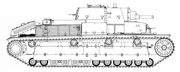

На конической башне, особенно на виде сбоку маска орудия выглядит как то утконосо  wacko  по чертежам она вроде как повыше по высоте, нижний ее край идет примерно вровень с крышей малой пулеметной башни) возможно из за этого такое впечатление.
Сообщение отредактировал Merin - Вторник, 04.05.2021, 09:44
HartДата: Вторник, 04.05.2021, 10:02 | Сообщение # 100
Сообщений: 9240
Да уж. Классно все запилил.Merin, думаю это все из за разного ракурса съемки.
MerinДата: Вторник, 04.05.2021, 10:22 | Сообщение # 101
Сообщений: 2612
Hart, не уверен.
но это не в качестве придиризма. скорее для тех, кто решиться на такой перепил в будущем.
evgenДата: Вторник, 04.05.2021, 12:06 | Сообщение # 102
Сообщений: 804
Репутация: 65
На конической башне, особенно на виде сбоку маска орудия выглядит как то утконосо    по чертежам она вроде как повыше по высоте, нижний ее край идет примерно вровень с крышей малой пулеметной башни) возможно из за этого такое впечатление.
в том то и дело, что чертежи не верны. Если смотреть на Вашу фотографию, там также видно, что башня имеет гораздо большую ширину, чем на чертеже. Китайцы судя по всему именно по этим чертежам и сделали конический танк. И ракурс съемки к сожалению чуть снизу идет, не видно. Я же делал эту башню - тут хоть что-то видно, бронировка маски пушки находится на постаменте, который имеет скос почти к нижнему срезу башни
Мне пришла в голову конечно идея, что верх главной башни нужно на 2-3 мм отрезать, тогда орудие на столько же мм уйдет вниз к пулеметным башням. Вот думаю, не попробовать ли это сделать
Сообщение отредактировал evgen - Вторник, 04.05.2021, 13:02
DmitryShavrinДата: Вторник, 04.05.2021, 15:45 | Сообщение # 103
Сообщений: 3328
Репутация: 330
Доброго дня.
По-моему, здесь именно то, о чем говорил автор - наклон лобовой части башни должен быть больше.
Нижний срез неподвижной части маски должен находиться ниже нижнего среза подвижной ее части. Это и произойдет, если угол наклона лобовой части башни увеличится - соответственно, увеличится вынос вперед и высота неподвижной части маски. И все встанет на свои места.
Сообщение отредактировал DmitryShavrin - Вторник, 04.05.2021, 15:51
evgenДата: Вторник, 04.05.2021, 16:04 | Сообщение # 104
Сообщений: 804
Репутация: 65
Цитата DmitryShavrin ()
По-моему, здесь именно то, о чем говорил автор - наклон лобовой части башни должен быть больше.Нижний срез неподвижной части маски должен находиться ниже нижнего среза подвижной ее части. Это и произойдет, если угол наклона лобовой части башни увеличится - соответственно, увеличится вынос вперед и высота неподвижной части маски. И все встанет на свои места.
Добрый день Дмитрий.
Вот я тоже так думаю, но сама маска останется на том же уровне. Видно что неподвижная часть маски (своеобразный выступ) он до 3 пулестойкого болта идет, а сама маска нижним краем утоплена чуть в корпус. Вот у меня мозги уже кипят - как правильно это все сделать. Наклон даёт нам чуть большую толщину сверху этого выступа (к которому крепится маска) и сама маска уйдет в корпус нижним краем, а вот расстояние от нижней части маски до пулеметных башен - видно, что оно все же есть, но меньше, чем у меня
MerinДата: Вторник, 04.05.2021, 18:06 | Сообщение # 105
Сообщений: 2612
evgen, в глаза бросается, как по мне, именно этот зазор- от крыши пулеметной башни-до нижней части маски орудия.
