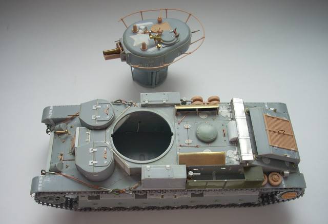

"утопил" люк в корпус, нашлись лишние упоры, которые остаются лишними в наборах, их и поставил. Размеры такие же, как у Звезды. Стопор на турели забыл сделать, делаю.
а теперь по раннему. Переделывая предыдущую башню, меня осенило! Эврика, подумал я и попробовал. Вот что получилось. Похоже? Ракурс не смог на фотоаппарате подобрать 100%-ый
я подумал, а не стоял ли резиновый упор как на ВЛД? И сошлось, и расстояние между крышей башни и открытым люком, и в просвет виден один упор и две петли люка
С уважением, Евгений
Я попробовал чуть иной вариант...
Также есть такой момент, что турель ставилась на плиту. Вопрос жесткости основания под турель проходил и в документах по БТ - ее могло клинить при "изогнутой" крыше.
И при этом турель в ЦМВС имеет "скосы сзади"
Как я понимаю, скос справа сделан для БТ и Т-26, чтобы турель при поставке была универсальной. Но это только теория.

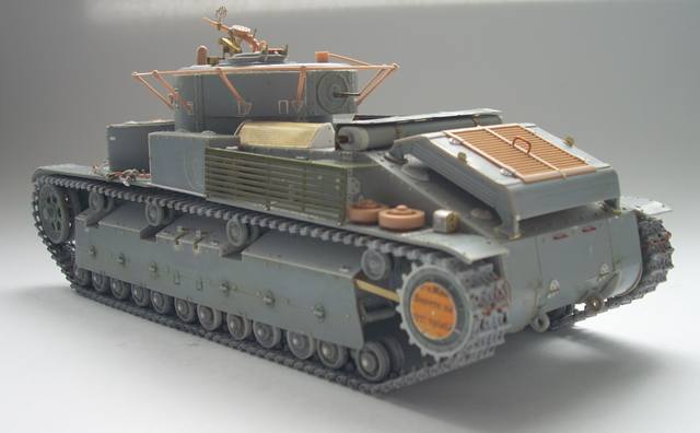

Следующий пошел. Что-то он мне больше всех понравился. Может, что почти все переделано? Не знаю. Но нравится он мне.
Т-28 образца 1938 года, с грязеочистителями и короткими воздухозаборниками.

Возможно, хотя те же башни на Т-28 и Т-35 тоже вроде одинаковые, а различия все равно есть. Пулеметные башни - если правильно вижу, они встречаются везде - Т-37, Т-38, Т-28, Т-35  - а различия тоже есть в смотровых щелях. Возможно и турели выпускались на одном заводе, но с доработкой к конкретному типу танка. Хотя Вы указываете, что ознакомились с документаций - да, документ это важно, но все доводилось до ума уже в частях, с привлечением специалистов завода изготовителя.
Пробовал я этот момент - расстояние между крышей и люком больше. Может все таки два упора? И один мы не видим из-за прибора наблюдения? Загадка. А как по Вашему - скажем так, с "политической и практической" точки зрения - возможно ли было на звезду что-либо крепить? Её назначение для определения с воздуха, и на парадах её красили. Сколько не смотрел фотографии - везде Звезда чистая
Вот с упором на звезде

Цитата evgen ()
Очень рад тебя слышать. Давненько не заходил. Все делаю по твоим изысканиям.
Взаимно, Евгений! Не заходил давно, каюсь. Да и подзабыл, признаться, предмет, чтобы давать какие-то дельные советы, тем более тебе wink .
Цитата evgen ()
Что думаешь по поводу упоров для башенного люка на раннем танке?
На ранней башне своего Т-35 делал два упора, правда уже не вспомню, чем при этом руководствовался:
И на фото твоего прототипа тоже почему-то вижу два аналогичных упора.
фотографиями. На некоторых фотографиях немного видно, что на 35-х было 2 упора. Эх, жаль фрицы не любили Т-28-е фотографировать сверху
Вот и мне кажется, что было все-таки 2 упора. Так даже логичнее.
