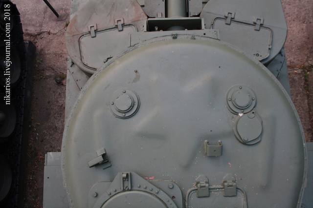

С длиной и расположением выштамповок на крыше большой башни китайцы совсем не угадали, хотя мы понимаем в какие чертежи они смотрели и кто автор этой неточности.
Правая должна ближе "подходить" к люку. Да и люк для сигнализации был "солиднее"- с кольцом основания.
Левая должна "заходить" за основание турели.

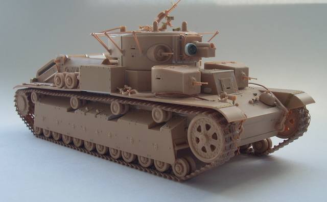

evgenДата: Четверг, 11.03.2021, 18:05 | Сообщение # 58
Сообщений: 804
Репутация: 65
Совершенно верно, скажу больше - все производители не угадали. Вот тут фото получше. Не хотелось удалять с модели такие замечательные выштамповки. Хорошо в модели вышли, хоть и не верны
хотел потихоньку, молча - не получилось biggrin . Просто с антенной сложно будет, но попробую. Сразу не сделал, хотя фото под боком были. При чем такие кривые лючки на всех китайских танках стоят
С уважением, Евгений
Сообщение отредактировал evgen - Четверг, 11.03.2021, 18:07
bt7-zvoДата: Пятница, 19.03.2021, 21:30 | Сообщение # 59
Сообщений: 220
Репутация: 73
Не стоит забывать об установке упора на кронштейне под люк большой башни:
По размерам он абсолютно такой же как на ВЛД, но идет под другим номером.
Китайцы про него забыли, а вот "Звезда" поставила.
evgenДата: Суббота, 20.03.2021, 12:10 | Сообщение # 60

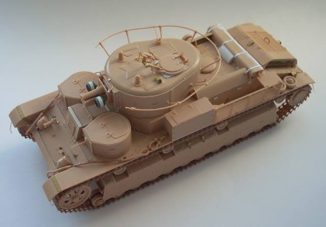

Сообщений: 804
Репутация: 65
Заела меня совесть. С кучей фраз с использованием местных диаматических выражений, сломав одну стойку антенны переделал и лючок и выштамповки
китайцы его малюсенькой "колонной" сделали. Для меня это мелко переделать. Тем более он должен быть меньше чем упор на ВЛД. Если смогу переделаю. Там еще на турели надо одну деталюшку сделать. Звезда этот элемент дала, а китайцы забыли. Но это уже мелочь
